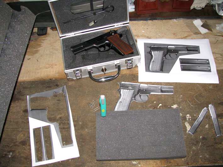

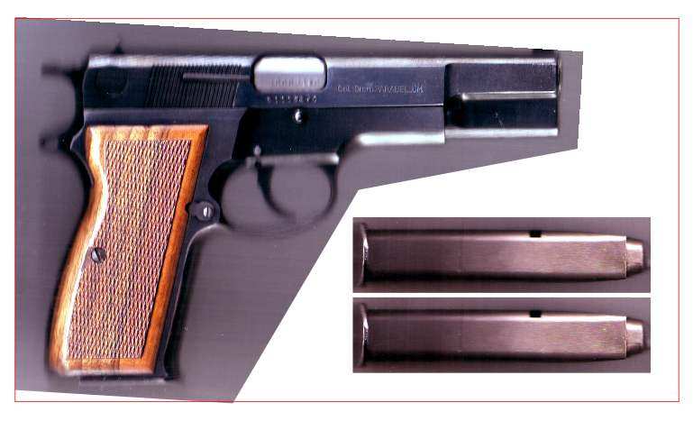

Uzeo sam pistolj, i da bih dobio 1:1 mjerilo, jednostavno ga stavio
u skener i skenirao. Ponovio sam to i s okvirom (postavljenim po
visini kako stoji i u koferu).
Ne treba vam puno vjestine (mjerilo nekoga tko 20 god. radi
pripremu za tisak :twisted: ) da to slozite na papir u mjerilu 1:1
i da oko toga stavite okvir za vanjsku dimenziju spuzve.
Crvena linija je rub spuzve.
Nakon sto sam to isprintao na papir, izrezao sam dva kuta (ruba) na
papiru (tako da ga mozemo postaviti u cosak spuzve) i sa zicom
(rastvorene spajalice) sam papir pricvrstio sa spuzvom. Pikao sam kroz
skicu pistolja.

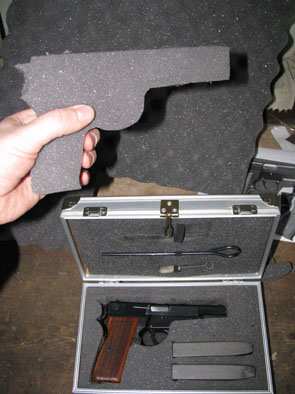

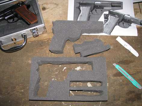

Tada dolazi kompliciraniji dio, rezanje spuzve.
Prvo sam izrezao vanjski okvir uz pomoc veceg ravnala (metalnog).
Uzeo sam malo ravnalo i mali skalpel (obavezno novi nozic u njemu)
i prvo sam zarezao sve ravne linije cca 1 cm u dubinu.
Tada sam rezao sve zakrivljene dijelove, dok nisam sve spojio (otpao
je nepricvrsceni dio papira).
Obavezno prvo rezite povrsinski sloj jer ako dublje rezete odjednom,
spuzva se drapa i rubovi su ruzni.
Maknuo sam papir i krenuo sam u drugi krug rezanja po vec izrezanom.
Kad sam skroz prorezao pazljivo sam izvadio unutarnje dijelove
i dobio sam pistolj koji cu poslati Knifachu da vjezba dok ne dobije
pravo oruzje. :mrgreen: :twisted:

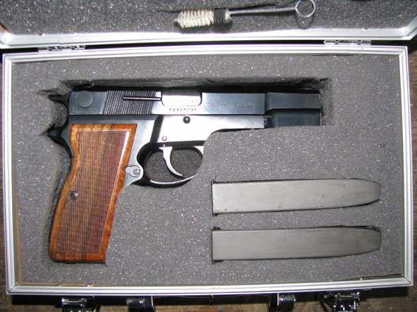

Knifachevo oruzje
Knifachevo oruzje
Spuzvu sam malo "doradio" i stavio ju za probu u kutiju.

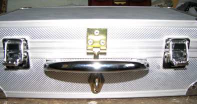

Bravica
Bravica
