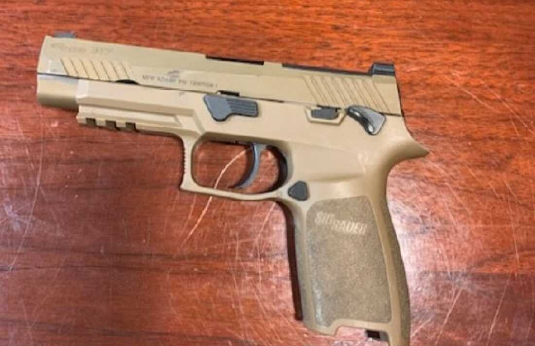

Dugo se provlacila prica da je P320 sklon samoopaljenju kod padova. Ali svejedno je prosao testova za americku vojsku.
Onda je prica utihnula.
Sad se pokrece nova prica, samoopaljenje striker fire mehanizma i bez pada.

P320 jedan je od najpopularnijih pištolja u zemlji. Varijanta oružja je standardno bočno oružje za svaki ogranak američke vojske. Od uvođenja na komercijalno tržište 2014. godine, proizvođač SIG Sauer prodao je P320 stotinama tisuća civila, a pištolj su koristili službenici u više od tisuću agencija za provođenje zakona diljem zemlje, pokazuju sudski zapisi.
Također je jezivo ozlijedio desetke ljudi koji kažu da pištolj ima potencijalno smrtonosnu manu.
Više od 100 ljudi tvrdi da su njihovi pištolji P320 opalili kada nisu povukli obarač, pokazalo je osmomjesečno istraživanje The Tracea i The Washington Posta. Najmanje 80 ljudi je ranjeno u pucnjavama koje datiraju iz 2016. godine.
