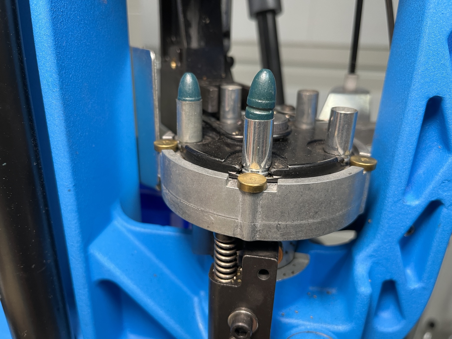

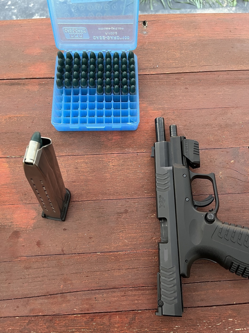

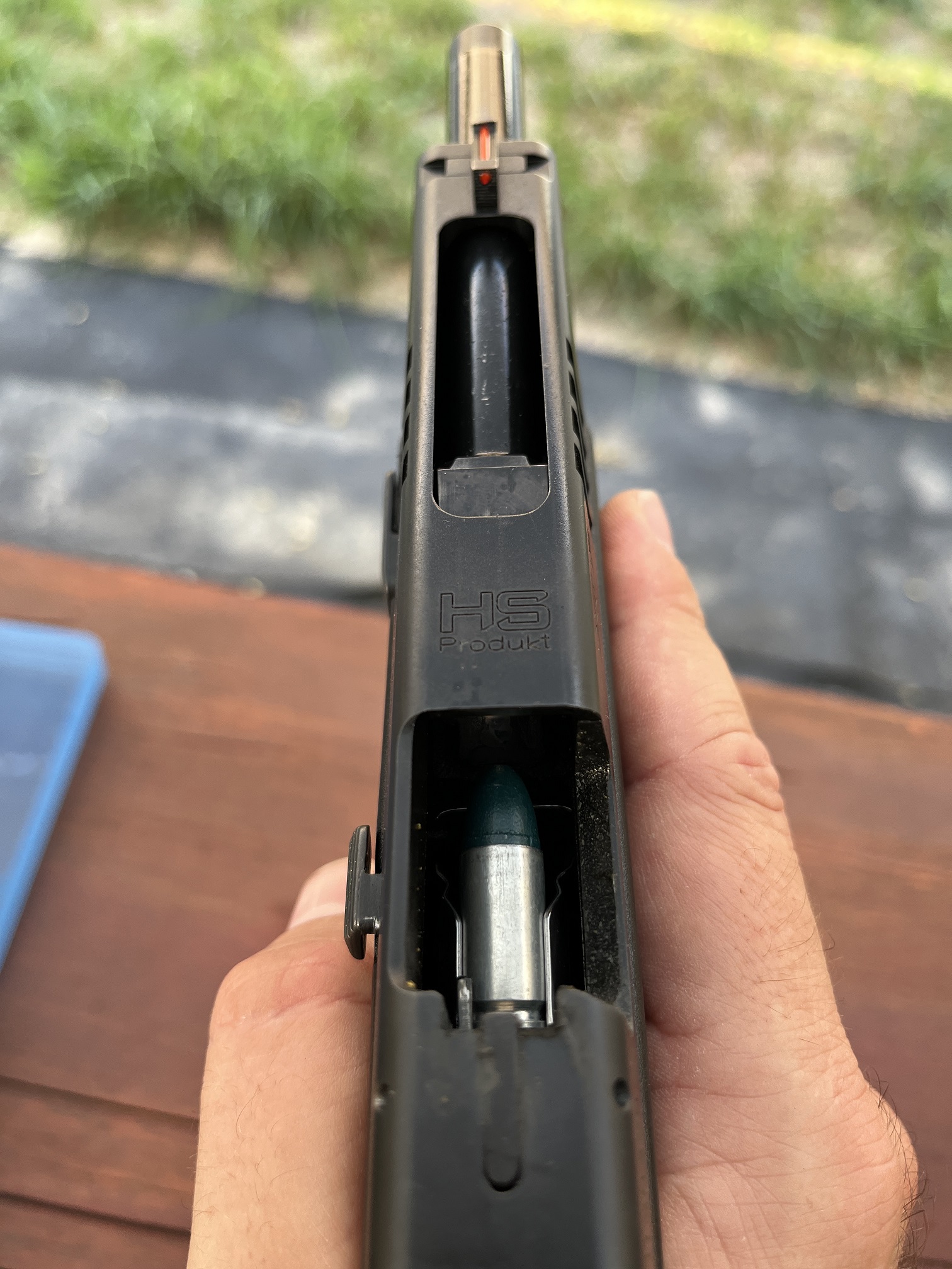

U ovom koraku ću puniti metke s Magtech čeličnim čahurama u kalibru 9x19mm. Čahure su pokupljene na streljani, zatim ispolirane u vibracionoj polirki s granulatom od drobljenih ljuski i podmazane s lanolinskim mazivom. Streljivo punim na Dillon preši, koristim karbidne RCBS matrice i olovna zrna. Sipam 4.2gr N340 baruta. Završno krimpanje s LFC.Dillon je odradio čelične čahure bez ikakvih problema. Nije bilo nikakvih teškoća poput povećanog otpora, zapinjanja i slično. Osjećaj kod punjenja je isti i nije se mogla primijetiti nikakva razlika u odnosu na mesing.
Rezultat:So far so good!
Sljedeći korak, streljana!

Tako je, nisam ništa mijenjao na preši, sve je isto podešeno kao i za mesingane čahure. "Plunk test" prolaze bez problema.timmy75 wrote:Pretpostavljam da nisi ništa dirao u postavkama matrica u odnosu na mesing?

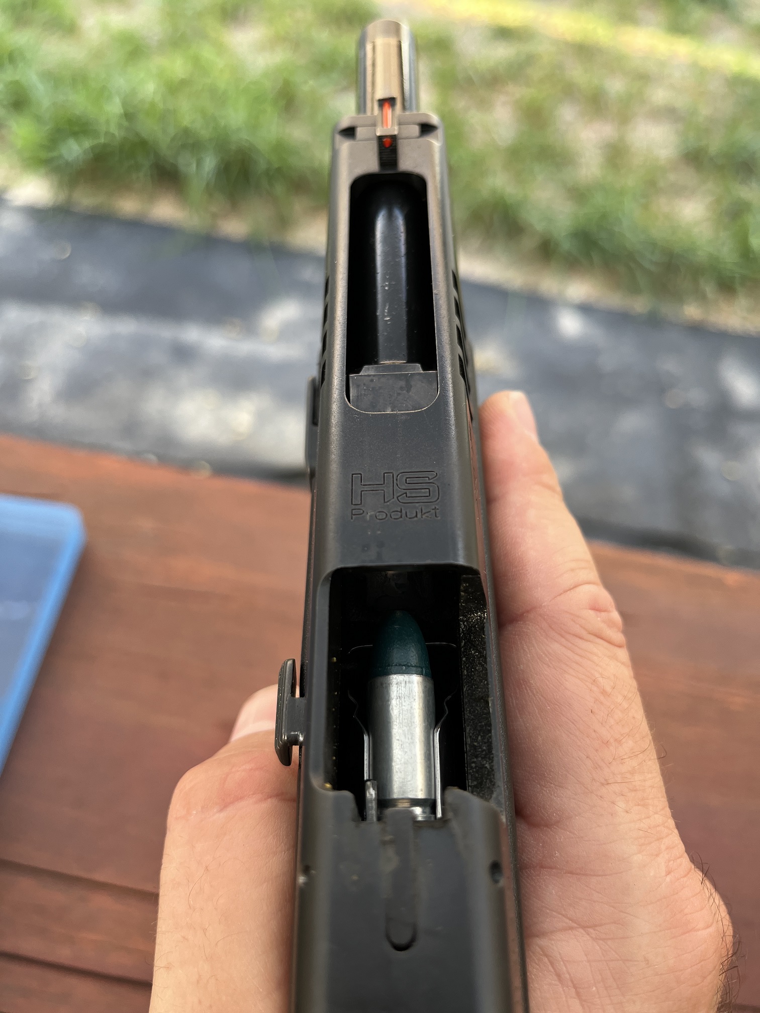

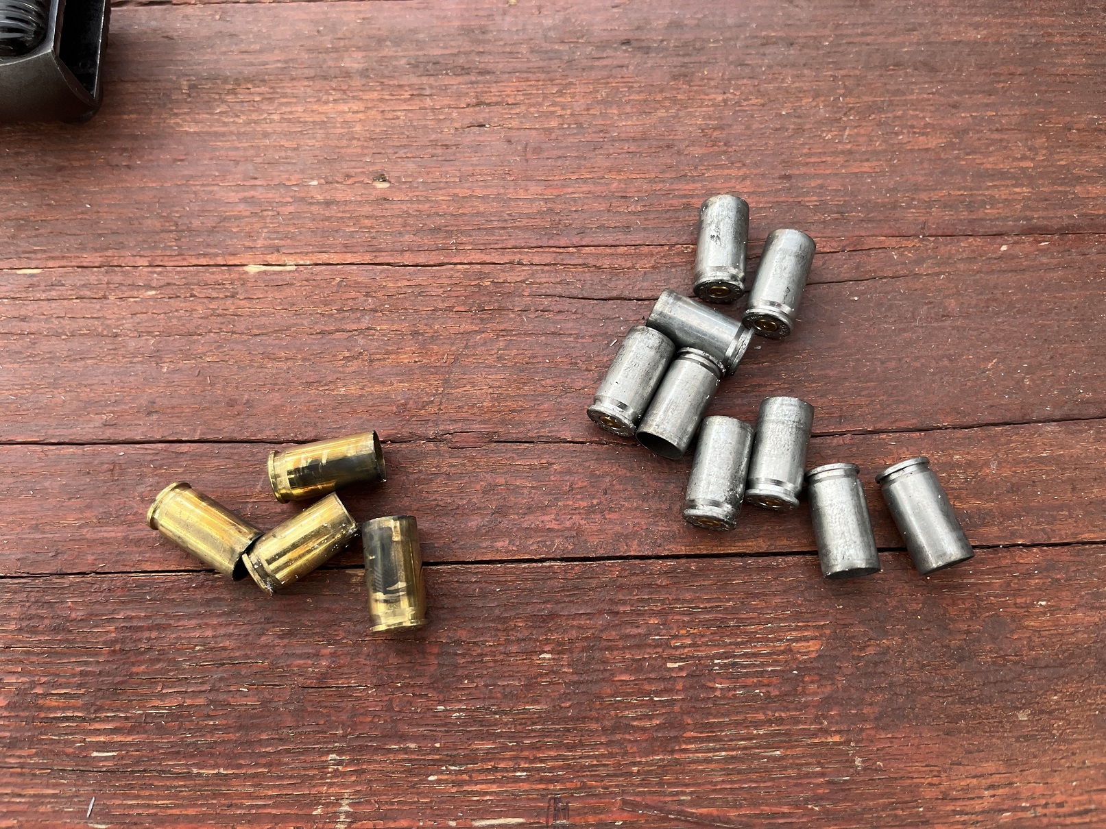

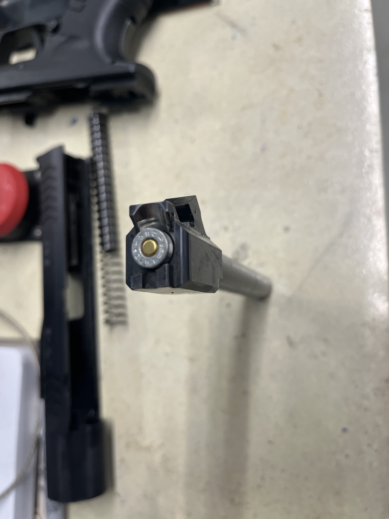

Uglavnom, konačno sam ih testirao na streljani i obavio sva mjerenja, pa da javim rezultate.timmy75 wrote:Javi ima li razlika u brzini.
Analiza ispaljenih čahura: čahure izgledaju potpuno normalno, nema vidljivih pukotina ili oštećenja. Na čahurama se vidi malo tragova čađe ali ne značajno više nego mesing. Štoviše neke mesingane čahure su bile više čađave od ovih čeličnih. Zaključak - nema značajnog propuštanja barutnih plinova oko čahure. Rezultati kronografa.
Punjenje je identično u svim metcima, s istom dozom baruta, istom kapislom i zrnom, čahure su jedina razlika.

Čahure se pune bez greške i metci odrade bez ikakvih problema, zastoja, dodatnog prljanja i slično. Jedini primijećeni nedostatak u odnosu na mesingane čahure jest veća varijacija u brzinama (extreme spread je 39 m/s u odnosu na mesing koji ima 16 m/s). To može imati mali negativan utjecaj na preciznost, ali tek u slučajevima kad se gađa za maksimalnu preciznost. Ja nisam primijetio razliku, ali nisam gađao s ciljem da ganjam najbolje grupe, nego da provjerim funkcionalnost. Za trening, plinking ili dinamiku ne vidim nikakvih nedostataka kod punjenja ovih čahura.

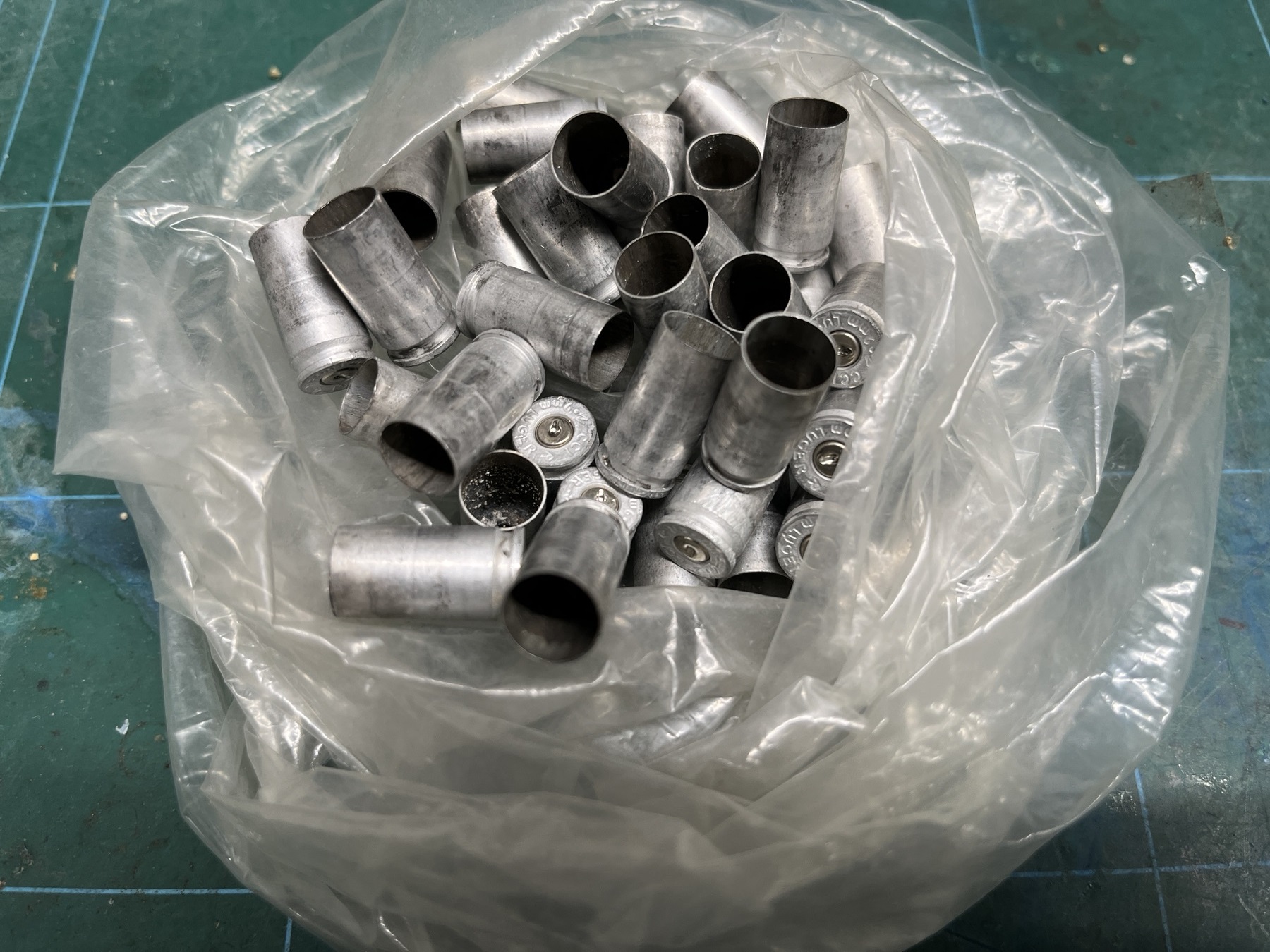

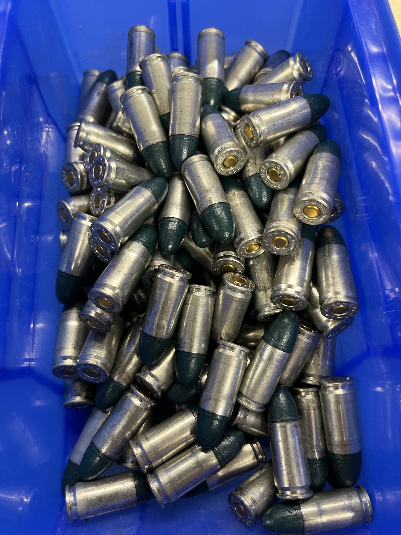

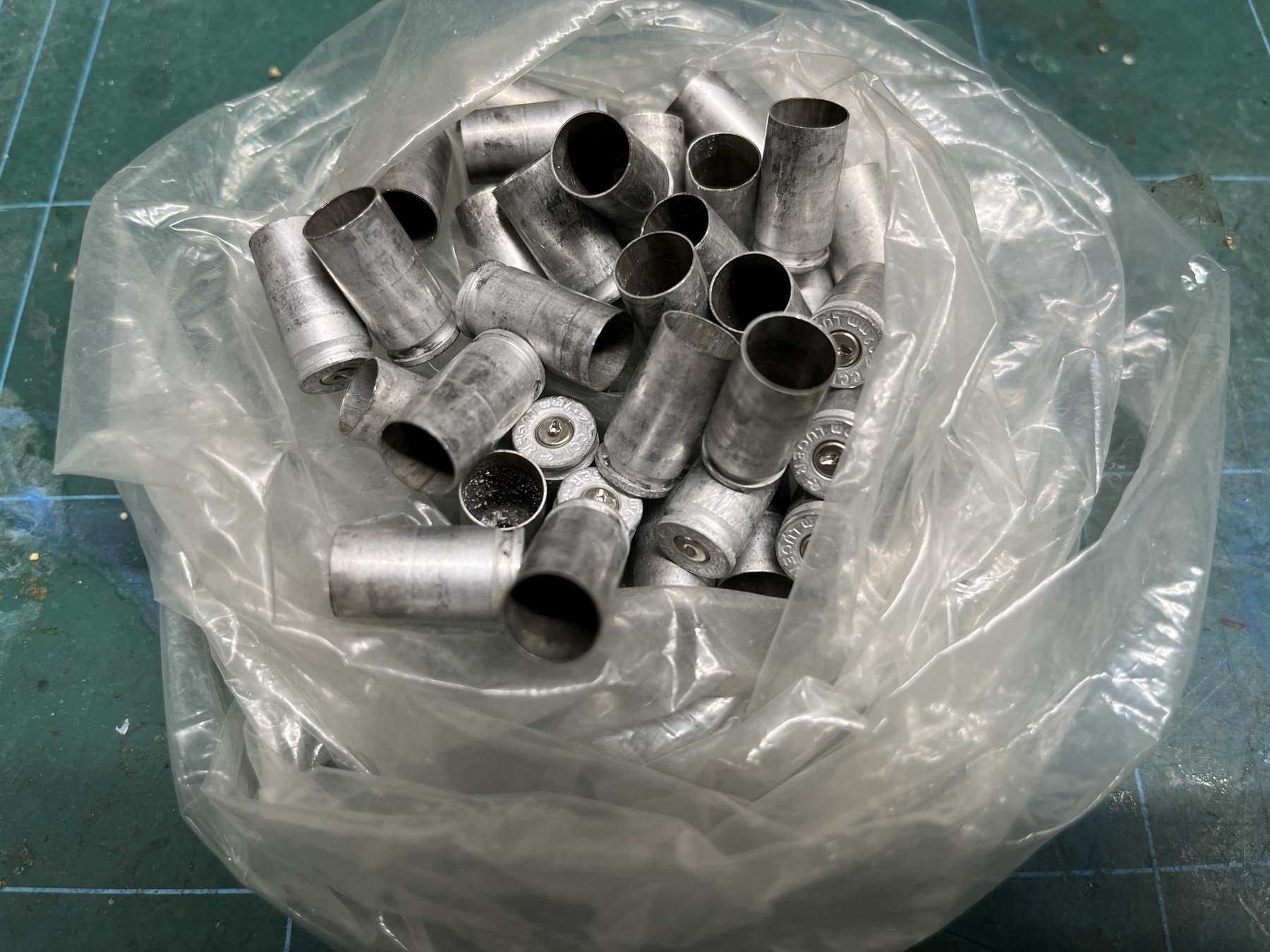

Što se tiče daljnjih aktivnosti vezano za temu, kada sam zadnji put bio na streljani, jedan od posjetitelja je gađao sa streljivom CCI Blaser, tako da sam bio u prilici pokupiti manju količinu aluminijskih čahura. Mislim da bi moglo biti zanimljivo isprobati kako se te čahure ponašaju kada ih se proba napuniti.
S tim da još moram provjeriti SD tvorničkih punjenja i vidjeti kako se razlikuje u odnosu na punjeno.
