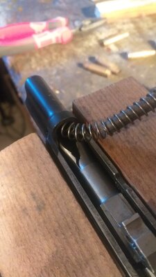

Ako se radi o verzijama od 1993. do danas, problema nemaš. Odgovara ti nova cijev za CZ 75 B. Uz naravno upasavanje cijevi. Pet minuta turpijom.
Ako je pištolj neko od godišta 1981.-1992. treba utvrditi kako točno izgleda navlaka.
Što novije, manja je šansa da ćeš trebati bilo kakve radove na navlaci.
Problem je u "stepenicama" na navlaci na starijim modelima. Pogledaj sliku. Uz malo "otvaranje" navlake, da se i to riješiti.
Image Image
Po slici mi se čini da je pištolj "novija" verzija, i da nećeš morati raditi nikakve egzibicije s navlakom. Cijev bi trebala odgovarati uz obično upasavanje.
Slikaj navlaku s unutarnje strane bez cijevi.
Ovakva igrarija koštat će te 220-230 eur za cijev, ako je samo upasavanje nove cijevi nešto sitno puškaru, + nova nabavna. Neisplativo s obzirom na vrijednost pištolja.

Post by Highroller » 01 Jul 2024, 20:15
Evo da se pohvalim, ima desetak dana kako je došla nova cijev za Zbroju. Trebao je malo turpijom da sjedne, bilo je mm viška na jednom mjestu.
Jućer prvi turnir u Os,, 258 krugova , pucalo se 150-20-10sec.
