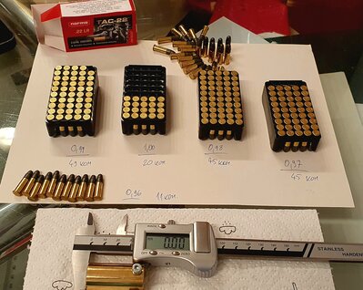

22LR mjerenje ruba cahure
Re: 22LR mjerenje ruba cahure

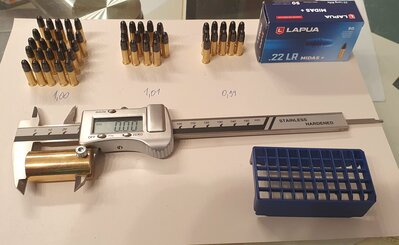

Vidim te razlike u dimenzijama,pa mi se čini preskupo i iznenađujuće za Lapuu.
Kako se pokazao taj metak?
Nije ovo puno, budes vidio kad Aguilu premjerim.
Sa Lapua Midas+ se vecinom pucaju natjecanja na 100m i slovi za ponajbolji metak u 22LR.

Znam.Mario_Zg wrote:Nije ovo puno, budes vidio kad Aguilu premjerim.![]()
Jesi li probao ovaj lot ?

@Marko2marko:Mario_Zg wrote:A nego po cemu bi ih ti sortirao?Marko2Marko wrote:Zašto misliš da če rub čahure bilošta promjeniti?
objasnio je to u jednom od prethodnih postova. Radi utjecaja moguce razlike headspace od metka do metka.
@Mario_Zg:
Svi kriteriji sortiranja su moguci, a nakon tog provjeriti na meti, sa bencha.
1. debljina ruba cahure, prema prethodnom
2. ukupna druzina metka
3. Ukupna tezina metka
Metke sortirati po jednom od ovih kriterija, u biti trebale bi 3 kutije istog lota.
Nakon tog isprobati sa bencha.
Iz tog ce se vidjeti koja je varijabla najutjecajnija.
Kad se to ustanovi, sortirati po toj varijabli.
1. debljina ruba cahure, prema prethodnom - po meni jedino konkretno sto mozes izmjeriti.
2. ukupna druzina metka -kod 22LR po mom iskustvu su svi iste duljine posto samo zrno ima rub i ne moze uci u cahuru nego do ruba.
3. Ukupna tezina metka - ako i variraju kako znati dali je do tezine zrna, cahure, prajmera, baruta?
Vidjet cete u narednim postovima npr. Aguilu koja iz iste kutije varira i po 0,10mm. Ne moze mi nitko tvrditi da je isti onaj od 0,93 i onaj od 1,03mm. Pitanje je koliko je uopce i pametno pucat takav metak zbog ceonog zazora.
provjeri duzinu, iskreno ja nisam gledao.Mario_Zg wrote:1. debljina ruba cahure, prema prethodnom - po meni jedino konkretno sto mozes izmjeriti.
tezina metka, ne mozes znati gdje je razlika, cahura, zrno ili punjenje. Ali mozes probrati one koji su unutar iste tezine i nadati se najboljem, a nakon tog provjeriti na meti.
Po mojoj zdravo seljackoj logici, ako metci variraju u tezini to nije dobro, bez ozira na razlog.
kad sam zadni put mijerio iz istog paketa 168 grain hpbt, variralo je, variralo. zaboravio sam razrede po tezini, ali sam selektirao.
dijaboli za zracnicu, osjeti se razlika kad gurnes u cijev, neki ide lako neki malo teze (razlika u promjeru). Nisu zrna ista.
itd itd.
Ako imas ispaljene cahure nekog proizvodjaca izmjeri tezinu, dobices neku ideju (bilo bi ih dobro isprati prije tog) koje su kvalitete cahure i raspon tezina

Pa da, selektiram pa cz vidjeti ima li neke razlike. Posto imam Norme TAC 3000 kom. slozit cu si jednake po kutijama.
Sto se tice promjera Lapua sva ide lagano u ovaj mjerac, Norma onako isto ok al zna koji zapet, Aguila sub SP pola iz kutije uopce ne ide. Rupa na mjeracu je 5,72mm.
Kuzim ja sto pises. Nisam na to mislio al nije ni to problem premjerit.

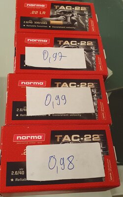

Evo i 4 kutije Norma TAC. Vide se i kolicine koliko je kojih.
Probat cemo na streljani imai ikakvog smisla.
