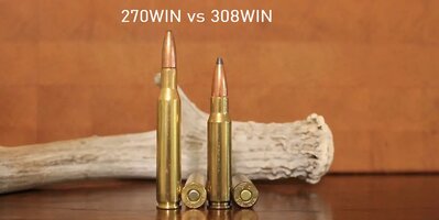

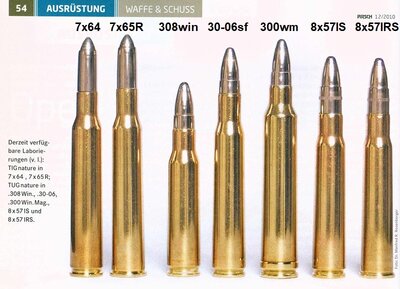

danas kad biram kalibrove, gledam samo kako veliki volumen imaju i koliko možem pulfera staviti onutra, jer to mi nekako kaže koliko je snaga:jolly wrote:...308 win, 7x64, 3006, 8x57, 270 win...
7x64 ≈ 280rem ≈ 30-06sp sa 7mm kuglom, a 270win ≈ 30-06sp sa 6,9mm kuglom:
Re: "VOJNI" I "LOVACKI" KALIBRI U LOVU
Patuljak u prici je 308 win, koji se ugurao medju velike sa svojom kratkom cahuricom. Ali drzi trku. Inace je upravo 308 win, metak (onosno njegova cahura) koji definira "short action", a 30-06 sa svojom cahurom i ukupnom duzinom defnira "long action". Tako da su razlicite klase, ali 308 se lijepo drzi u toj grupi, sve odstreljuje u tom rangu visoke divljaci - zapravo 308 je pravo malo cudo kad vidis razliku volumena cahure jednog i drugogMarko2Marko wrote: danas kad biram kalibrove, gledam samo kako veliki volumen imaju i koliko možem pulfera staviti onutra, jer to mi nekako kaže koliko je snaga:
