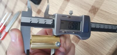

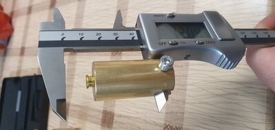

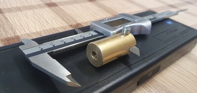

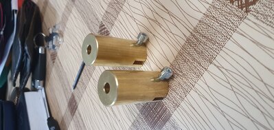

Dao sam napravit adapter za mjerenje ruba cahure za 22. Ima nekih razlika u samoj debljini pa to onda utjece na ceoni zazor, pa to opet na preciznost.... Uglavnom probat cu ih sortirat po debljini ruba pa cemo vidjeti ima li smisla ili ne na meti.
To izgleda ovako
Montira se na subler
Ubaci se metak
I izmjeri se

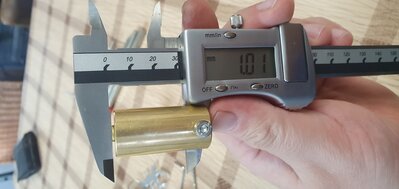

Vidi se na slikama da je razlika na ta dva nasumicno odabrana 0,03mm. Imam puno Norme TAC iz istog LOT-a pa cu probat premjerit i vidjet jel se sta razlikuje.
