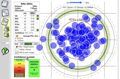

Varaš se za metak. Nije 300m baš toliko malo. I ja sam mislio da se zamaram nijansama dok napokon nisam popustio i odradio taj metak kako treba. Ogromna razlika, daleko od nijansi.
Kada spojim 100-200 hitaca u jednu grupu, jasno se vidi da je puška oko 0.3 moa na 300m, ali ja to ne mogu pratiti. Najbolje utreniran držim oko 0.5 moa na 300m.
Trening je najvažniji, puno važniji od metka. Ostao sam bez komponenti i ne mogu trenirati. Na Kahlesu u Osijeku ću biti zadovoljan i sa 1 moa, ako bude i toliko, bitno je i da bude u centru. Ma neka ja to odradim i sretan, volim ja to pa makar bio i uvjerljivo zadnji.

IB43 wrote:Kada spojim 100-200 hitaca u jednu grupu, jasno se vidi da je puška oko 0.3 moa...
https://www.youtube.com/watch?v=6yZyXwy40JM

Dobra! Mijeriš grupu ili mean radious? Drgače oni još nisu vidjeli 'prave' 0,3 moa puške, možda niti 0,5. Tako da sumnjam da ju imaš ti.

Marko2Marko wrote:. Tako da sumnjam da ju imaš ti.
Za kolegu ne znam, ali kad se cetiri ili 5 metaka na meti lijepo dodiruju, to je za mene - seljaka, o.5 moa.
(rupa promjera 2 do 2.5 kalibra.)
Ja ti nemam te fancy applikacije na telefonu za mjerenje. Ja sam ti vise tipicni simpleton, narodskog shvatanja.
Grupe mjerim ravnalom, sramota me i priznati.
telefonska aplikacija nije izmislila preciznost, a mjerenje grupe na 5 decimala, ne nalazim tome svrhu.
I to se lijepo moze postici tvornickim metkom i dobrom puskom, dakle 0.5.
Recimo s HPC sam to napravio sa tikkom i sabattijem. O match municiji da ne govorim.
Postoji skupa municija, i postoji jeftina municija.
Za potrebu ove teme, sto mladi kolega pita, njemu treba zadovoljavajuce precizno a jeftino. To je pitanje.
Dakle, kolega je pitao kojia je municija za tikku precizna, za udaljenosti do 100 metara, i eventualno ponekad do 300?
I usput, ne bavi se jos reloadingom.
(Dakle, nije pitao kojim se dubiozama trenutno bavi brian lytz, niti cime da on pobjedi s tikkom varmint i budget optikom na svjetskom prvesntvu u long range na 1000 m, nego je pitao s cime da pocne rekreativno trenirati uglavnom do 100 metara)

Marko. Prvo linkaš video o malim uzorcima na rečenicu koja spominje 100-200 hitaca uzorke. Znači, video uopće nisi pogledao.Marko2Marko wrote:Dobra! Mijeriš grupu ili mean radious? Drgače oni još nisu vidjeli 'prave' 0,3 moa puške, možda niti 0,5. Tako da sumnjam da ju imaš ti.
Onda dobiješ statističku analizu preciznosti sa 2 mjere preciznosti. Pa pitaš mjerim li grupu ili mean radius. Pa odvalio sam od smijeha.
Prvo zaista pogledati video o čemu se tu radi. Pa naučiti nešto o statiatici i rasipanju puške. Onda možeš krenuti dalje pa naučiti o čemu sve ovisi.
Ova moja puška, kombinirana sa mnom, nije nešto. Ovo ne osvaja medalje, vidi se i iz analize koju sam stavio. Meni je zanimljiv onaj 0.25 moa pravilni krug okružen uzorcima koji podsjećaju na non natural point of aim i očekivanje trzaja. Ovo se ponavlja iz metu u metu, iz analize u analizu. Uvijek isto.
Video koji si stavio je fenomenalan i vrijedi pogledati, ali rade samo sa Hornady zrnima.
Da, custom puške (na benchrest osloncima) koje grupiraju ispod 0.5 moa na 300m (velikim uzorcima) zaista postoje i sve imaju jednu zajedničku stvar: Ne upotrebljavaju Hornady zrna.
To je u videu preskočeno i zaboravljeno. Ali bez obzira na to, video je fenomenalan i veliki izvor informacija.
