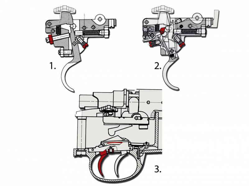

Strucni rijecnik, i opca kultura oruzja: sta je to DAT?
Elem,
Na engleskom se kaze
Single set trigger, to je okidac sa francuskom ubrzicom, gdje se ubrzica aktivira guranjem okidaca naprijed.
Double set trigger, to je okidac sa dva okidaca, gdje se ubrzica aktivira potezanjem zadnjeg okidaca. Kod nas se kaze njemacka ubrzica.
I sad se postavlja pitanje sta je to DAT okidac? (koji funkcionira kao francuska ubrzica).
Imam dosta veliku kucnu biblioteku sa tematikom oruzja, streljastva, lova i slicno, od ceg je vecina knjiga na engleskom jeziku, ali DAT okidanje nisam nigdje uocio, barem ne pamtim.
Onda sam okrenuo internet uzduz i popreko.
Prvo sam nasao DAT okidanje za glock. Ovo je komercijalna skracenica za "defensive application trigger".
Ali to je samo backmarket okidanje za glock.
Posebna prica koja nema veze sa ovim na karabinu.
Samo na jednom mjestu, gdje se pisalo iskljucivo o zastavi, na renomiranom web sajtu "Revivaler", sam nasao definiciju:
Ispada da DAT znaci: double acting trigger. :!: :?:
ALi ovo je onda samo komercijalni naziv proizvodjaca, gdje okidanje se izvodi u dva nacina rada, standardno i omeksano, pa je to onda "okidac s dvije funkcije" u slobodnom prijevodu.
Korak dalje, isao sam vidjeti postoji li opci pojam "double acting trigger" (uz napomenu da ga ne pomijesamo sa "double action trigger", sto je poznati pojam za sustav okidanja na pojedinim pistoljima).
Ugalvnom, osim pistoljskog DA, drugu definiciju koja bi odgovarala DAT okidacu na puski od zastave nisam nasao.
U zakljucku, DAT okidac je komercijalni naziv zastave, za tipicnu francusku kocnicu na okidacu, odnosno na engl. single set trigger.
https://revivaler.com/the-zastava-m70-a ... mauser-98/
The three trigger types available for the Zastava M70: 1. Single stage “shotgun” type trigger, 2. DAT Double Acting Trigger, 3. European Double Set trigger. (Picture courtesy Zastava Arms).
