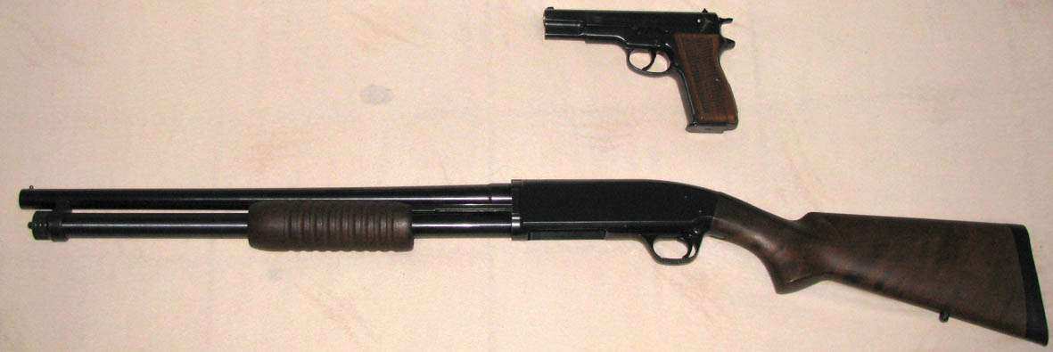

Shotgun je sačmarica glatke cijevi sa tubularnim spremnikom za patrone ispod cijevi koja funkcionira potezanjem potkundaka prema natrag i ubacivanjem patrone u cijev guranjem potkundaka prema naprijed (slide ili pump action, pa se često susrećemo sa nazivom PUMPARICA).
Domovina shotguna je USA, a uspješno se koristi više od 100 godina, kako od policije, vojske tako i od civila. Nas ovdje ne zanima policijska ili vojna uporaba, već samo civilna.
Po mom mišljenju, shotgun je idealno oružje za civila, kako za lov i sportsko streljaštvo, tako i za samoobranu i za survival u bilo kojem kontekstu (planinarenje, outdoor, eventualna elementarna nepogoda kao potres, poplava ili u krajnjoj liniji rat).
Idealan je zbog svoje vatrene moći, bez obzira kakvo streljivo se upotrebljava (neletalno - gumeni meci, CS, sitna sačma, krupna sačma, jedinstveni projektil - tzv. kugla, brenekke ili slug), praktične dužine i težine (ovdje ne mislim na isključivo specijalizirane lovačke modele sa dužom cijevi, već na modele koji su uobičajeno poznati kao POLICE modeli, sa cijevi dugačkom do cca 55 cm, te sa spremnikom za 5-7 patrona).
Ovakve puške po Zakonu o oružju, tj. po Pravilniku o dozvoljenim kalibrima i vrstama oružja za samoobranu su uz poluautomatske glatkocijevne puške jedino dozvoljeno oružje za samoobranu(?! što znači da dvocijevku NE MOŽETE registrirati za samoobranu, što je idiotizam, ali nije jedini u Zakonu i Pravilniku).

Puška je po svojoj konstrukciji jednostavna.
Kočnicu jednostavno potisnete prstom u desno i puška je zakočena, da bi je otkočili, pritisnete dugme kočnice s desne strane na lijevo i puška je otkočena.
Polužica za otključavanje cijevi služi da (nakon što ste ubacili patronu u cijev, zatvarač se zaključa, te ne možete više repetirati potkundakom dok ne ispalite patronu) omogućava pražnjenje patrone koja se nalazi u cijevi, nakon što ste ispraznili patrone iz cijevastog spremnika ispod cijevi pritiskom opet na jednu polužicu, što ćete vidjeti kasnije. Naravno, ovu operaciju treba izvoditi na način da puška OBAVEZNO BUDE ZAKOČENA, a cijev okrenuta u sigurnom smjeru.
