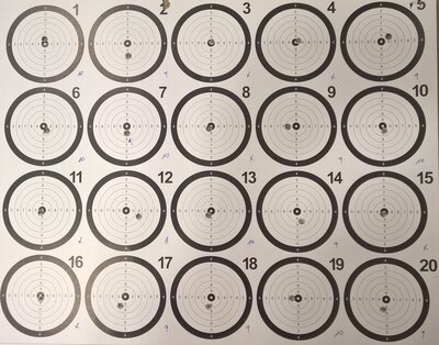

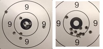

tako dobro rade Lee perfect powder measure i sa 'extruded' barutom, koji se ne sipa dobro:Marko2Marko wrote:ako upotrebljavaš okrugli (ball, spherical...) barut i tako zastavljaš svoj reloading, i jeftini Lee volumski dozatori odraditi če VRLO dobar posao !!
300m u 223REM sa barutom vihtavuori N140 koji ima prilično mala zrna:
prvih 10 šusova i drugih 10 šusova. ukupno 20 šusova.
a ova meta na 100m v 284WIN sa barutom N555, koje ima veča zrna i ne sipa se dobro !
ali kako sam rekao, ako upotrebljavaš ball-okrugli barut, rezultati če biti puno bolji jer češ puno preciznije dozirati braut!
