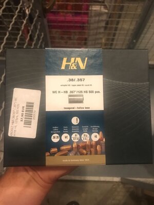

Može li netko objasniti "TWIST RATE" i utjecaj na odabir zrna te odabir brzine zrna (punjeno streljivo).
Imam S&W 686 6inch. i CZ75 za koje me konkretno interesira u vezi pravilnog odabira.

Upravo nabavio HN 148gr WC i njih onda probam na 2,6 a sa ARESom i LOSom probam pojačati.
Re: TWIST RATE
Koji H&N, gefettet ili kunst.?
