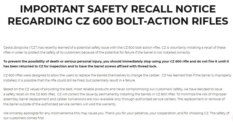

Re: Cijena proizvodnje oružja sa CNC tehnologijom.
Kad proizvodjac dodje na razinu "safety recall", to je najniza razina na koju proizvojdac moze past.
Propast remingtona pocela je sa safety recall za njihov okidac, i sudskim tuzbama.
S druge strane, tikka dokazuje da budget puska, moze biti kvalitetna.
Kako se orijentirati, kao korisnik?
Pa jednin nacin, zapravo, je da se prati trziste, i ako se jedan te isti model pusku konitnuirano vrti u proizvodni iii maloprodaji, uzeti u obzir za kupnju.
Kupovati ad hoc, budget modele koji su se tek pojavili na trzistu, nije preporucljivo jer ne znamo koje ce sve djecje bolesti oni imati, dok se prodaja ne stabilizira i postane dugorocna ponuda na trzistu.

Mnogi proizvođači su pribjegli toj taktici i imaju sranja evo npr CZ 600 renomiran proizvođač malo je amerika ušla u
proizvodnju pa se menađeri zaigrali ajmo napraviti nešto super malo ćemo ušparati na kontroli kvalitete i
na kraju imaju posran proizvod.
Dobre stvari koštaju jer imaju kontrolu kvalitete a jeftine nemaju. CNC tehnologija dostupna je svima tko ima love za proizvodnju oružja
ali ako kontrola kvalitete nije dobra imaš sranje i sve što si uštedio ode u vjetar.

Govoreći o ČZ i njihovim karabinima, osobno sam bio razočaran kad su s modelima 557 napustili M98 sustav. Međutim, kad sam vidio onu drvenu kuglicu na ručici zatvarača na modelima 600, ne hvala, takav mi karabin ne treba. Očito, u ČZ, proizvodnja pušaka, su zadrte račundžije došli na ključna mjesta, a to redovno završava loše na dugi rok, bez obzira koliko love potroše na šminkanje vanjštine i reklame.
