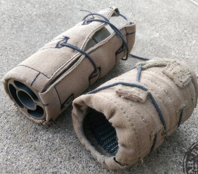

Po f-class pravilima plinska kočnica nije dozvoljena.
Zanimalo bi me treba li je nužno ukloniti ili je dozvoljeno namotati je (nema više mlaza plinova koji ometa druge natjecatelje). Znači ostala bi u funkciji tunera cijevi i držača za mirage band.
Na slici je slučajna slika sa google, da se vidi na što mislim.
Je li to dozvoljeno?

Odlicno pitanje!
Lijepo je vidjeti da neko zapravo cita pravila.
U praksi, navuce se dvodjelni metalni cilindar preko, stisne na vijke, prema puskama koje sam vidio.
Ovakve "carape" do sad nisam vidio.

Hvala na info da može metalna klampa.jolly wrote:Odlicno pitanje!
Lijepo je vidjeti da neko zapravo cita pravila.![]()
Ovo sam vidio na nekim slikama (suppressori). Lakše je za staviti od metalne klampe, manje u težini, nema dodatnih naprezanja, a funkcija bi trebala biti jednaka ako izdrži pritisak mlaza.
Na proljeće ću se malo igrati ovim (skidati kočnicu, blokirati itd.). Testirati koliko sve to skupa utječe na harmonike.
Zanima me kako pravila gledaju na to. Tako da odredim prioritete. Ipak je na prvom mjestu pripremiti natjecateljski dio, onda ostalo.

Primjena pravila uvijek ovisi o ozbiljnosti organizatora natjecanja.IB43 wrote:
Na pr. Postoji i pravilo o max tezini puske, pa meni retrospektivno nikad niko nije vagao pusku.
Ali plinska kocnica moze smetati drugima u liniji, i ako se natjecatelji pocmu zaliti, organizator bi morao reagirati.

Tako sam i pretpostavljao. Najbolje pitati organizatora, nema neke univerzalne preporuke.
OK. Znači, krećem od uklonjene kočnice. Kada je to dovršeno, Onda dalje.

Omatanje plinske kocnice bilo cime moze stvoriti probleme sa preciznosti, iskreno ne kuzim cemu zabrana za plinsku kocnicu u open disciplini? Za 223 i 308 ionako nije potrebna no ako koristis nesto zesce kao 300WM, 7WSM, 0.416 ili 0.408 ispucati vise od 20 metaka NIJE nimalo ugodno bez plinske. Fora "smeta susjednom strelcu" pa neka se bavi slasticarstvom ili neka pece Burek ako mu to malo buke smeta.. Znaci sasvim je normalno da se zavalim u blato, da mi kisa pada za vrat, jaja da mi se smrzavaju na streljani ali SMETA mi plinska od susjeda.... Ma dajte ...
