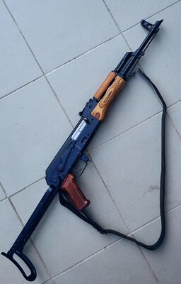

da razbijem malo ovu već ustaljelu atmosferu postova oko cijene streljiva, covida itd., predstavio bih svoju novu ljubimicu proizvođača "WBP" (Wytwórnia Broni Popiński) iz Radoma u Poljskoj, model "Jack Underfolder", koji je civilna, poluautomatska inačica puške AKMS. Pušku, mogu reći, želim cijeli život, a sada se to i ostvarilo. Jednostavno patim na taj izgled, što se nikako ne može vidjeti iz moje slike profila
. I da, znam da je to najgori kundak za neko praktično korištenje. Imao sam i Saigu M3-EXP-01 sa punim (doduše na stranu preklapajućim kundakom) koja je bila puno udobnija, ali... nisam malo dijete, ne smeta me malo čelika uz lice i ne smeta me hod kundaka koji će se razviti kroz vrijeme.
Puška je, kao što je rečeno, poluautomatskog načina paljbe, u kalibru 7,62x39 mm, duljine cijevi 415 mm, ukupne duljine 910 mm, duljine kada je sklopljena 655 mm čime zadovoljava naš zakon. Masa puške je 3,2 kg bez okvira. Cijev je hladno kovana, kromirana, originalnog proizvođača FB (Fabryka Broni) "Łucznik", koji se također nalazi u gradu Radomu u Poljskoj te slovi kao jedan od boljih proizvođača cijevi za vojnu i civilnu industriju (što se tiče ove vrste oružja naravno). Drvene obloge su od laminiranog drveta, s kojeg sam skinuo neku vrstu laka te premazao sa nekoliko slojeva lanenog ulja u razdoblju od par dana te pobrusio finim brusnim papirom. Pištoljska drška je od stakloplastike kao i na originalu. Sanduk je napravljen iz čeličnog lima debljine 1 mm. Jedino što će od dodataka ikad ići na tu pušku, je kožni remen specifično napravljen za AK, koji sam stavio gore.
Prilikom testiranja na streljani, grupe su otprilike 7-8 centimetara (sa 4 testna metka) na 100 metara, što odgovara "vojno specificiranoj" preciznosti. Koristio sam jedino Sellier & Bellot, vjerujem da bi neki bolji strijelac mogao to sa ručno punjenim streljivom dao još i stisnuti.

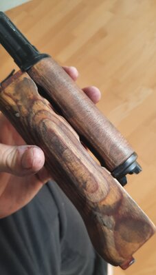

Laneno ulje ili laneni firnis? Ovo drugo je ipak naprednije i zahvalnije za korištenje. Iako bih za taj izgled Istočnog bloka ostavio lak, laneno ulje mi je više Zastava priča (možda griješim). Ali opet, jedino Rus to lakira kako treba, ovi ostali kako im dođe

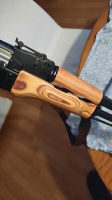

Haha, laneni firnis zovem automatski laneno ulje, ali da, bio je firnis. Problem je u tome, što WBP nanovo radi drvenariju, ali na specifičan način. Ono što stave gore je ultratanki sloj laka koji ujedno daje i tu žućkastu boju drvetu, ali ne bojaju drvo u tamnocrvenu boju kao što to rade rusi (poznato kao i "Russian red") i kao što je to radio poljski FB Radom za originalne, vojne AKMS. Tako da sam skinuo taj tanki sloj laka i premazao firnisom, boja je skoro ista kao i prije, ali maknut je onaj odsjaj, pa je sada više mat i malo je drugačiji osjećaj na ruke, prirodniji.Ariel wrote:Lijepo je vidjeti ovakve stvari, dio povijesti.

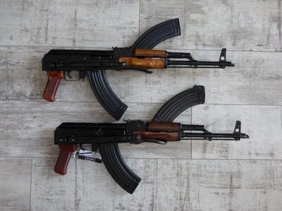

Našao sam na netu usporedbu WBP AKMS-a i originalnog FB Radom AKMS-a, vidi se baš to što sam spomenuo. Vidi se da i da je WBP u startu nosače zatvarača bojao u crno, ali sada su srebrne boje, što mi je totalni fetiš haha
https://eshot.pl/akms-vs-jack/

Odlična puška, osobno kada bi uzimao AK također bi uzeo underfolder sa drvenom galanterijom. Ostavi je u ovakvom obliku, nikakve tacticool điđe-miđe...ovako izgleda kako bi kalaš trebao izgledati.

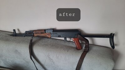

Malo igranja s drvom, mislim da izgleda puno bolje.
Prva slika naravno kako je bilo prije.

Vrlo sličan efekt bi dobio i da nisi ništa radio,samim protekom vremena.
Kako vrijeme ide,atmosferilije,diranje drveta,itd....

Slažem se s vama ali imam osjećaj da ovo ne izgleda toliko lošeMirok wrote:Vrlo sličan efekt bi dobio i da nisi ništa radio,samim protekom vremena.
Malo sam s grubijim površinama prešao preko vrhova na čeličnim površinama, da izgleda blago korišteno. Sretan sam za sada kako je ispala.
Jedino još pištoljska drška malo strši, makar poljski AKMS ima takve. Mislim da ću stavit isti tip ali crnu, u stilu AK74M.
