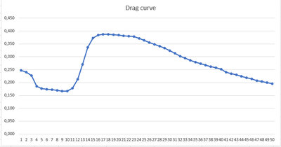

Na slici je PDM krivulja zrna kojeg koristim. Dam se kladiti da ću ulaz u transoničnu zonu korigirati. Ali je temeljeno na AB i Lapua CDM krvulji koje obje slično izgledaju. Za sada ostavljam ovako.

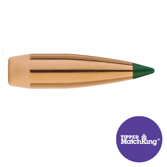

Drugi (suprotni) pristup od rupice, a za bolje performanse ima drugi proizvodjac a to je na pr. Sierra.
Dakle i oni hoce pomaknuto teziste nazad, ali za razliku od prethodne teorije o rupici i mjehuricima zraka naprijed, njima ova pojava smeta, pa su stavili ballstic tip, na suplji hpbt metak.
I tako nastao tipped matchking, odnosno TMK.
https://www.sierrabullets.com/product/3 ... 55-gr-tmk/

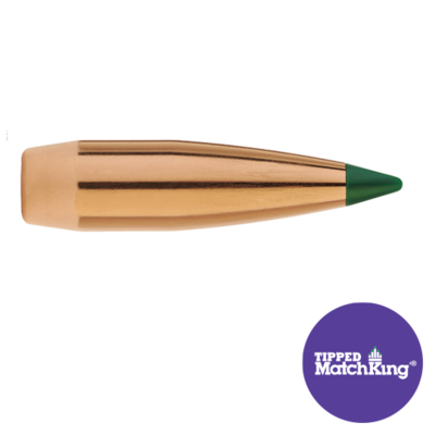

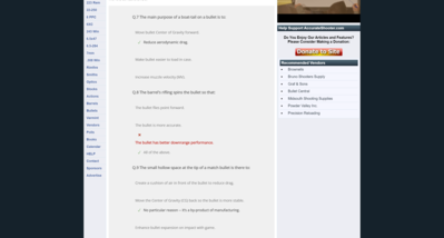

https://www.strelec.si/forum/attachment.php?aid=5353
Re: Meplat, koeficijent otpora zrna i ostalo
Kad narastem obavezno idem na kviz!!!Marko2Marko wrote:https://www.accurateshooter.com/ballistics/are-you-a-ballistics-wizard-take-our-quiz/

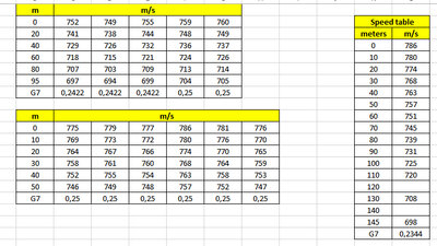

Što se tiče BC. Ovisi puno o MV i daljini na koju pucaš. Evo ti na slikama podatke sa mog labradara i sliku sa podacima sa Lapua radara, na kojoj se vidi zašto je to tako.
Interesirala me konzistentnost BC. Za LOT koji imam, odlično.
Prebaci sa na CDM. Jednostavnije je, preciznije, ne ovisi o MV i daljini. I puno bolje usporedi različita zrna. Pogotovo ako raspolažeš i WEZ softverom. Onda primjetiš, da ponekad zrno sa malo većim BC na 100m zapravo lošije radi na 500m. Radi veće promijene otpora sa brzinom.
Pošto koristiš Scenar. Lapua kalkulator je besplatni 6DOF kalkulator sa besplatnim CDM za sva Lapua zrna. Odaberi podatke sa radara umjesto BC.
Ovo, na slici od Lapue nisu računate vrijednosti, nego zaista mjerene doppler radarom. Isto vrijedi i za moje, mjereno Labradarom.
