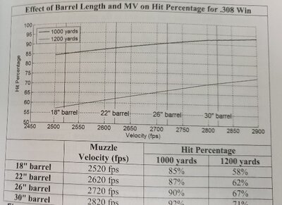

Evo vam dijagram za dužinu cijevi. Ovo je iz knjige Bryana Litza. Accuracy and precision for long range shooting.
https://store.appliedballisticsllc.com/ ... p/0002.htm
Možete jasno vidjeti kako duža cijev povećava preciznost na daleko i sa udaljenosti razlika postaje veća i ide u korist duže cijevi.
