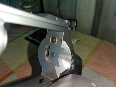

Može pomoć? Novi 686 Target Ch. imam zapinjanje municije na mjestu kao što se vidi na slici.
Dešava se na novim WC Bellot, malo manje na GECO. Interesantno da sam stavio WC Belot serija proizvedena 2019 i ne zapinje. Wincester u 357 ne zapinje. Ovi novi Bellot svako malo zapne i nema neki obrazac ( da se može obilježiti ležište pa je to onda to). Evo slike.

Ne bih ti znao točno reći, ali ako bih morao nagađati:
Ne znam ako tvoj ima izglodano ležište za moonclipove, pa može biti da metci leže malo više u bubnju, odnosno malo su izdignutiji, što bi uzrokovalo ovo zapinanje. Još ako je na jednoj marki/seriji vijenac deblji od druge, to ima utjecaja.
S tim nisam imao iskustva, moj je glodan za moonclipove. Rekao bih da je "normalno" dok ne dolazi do zastoja, u smislu da ne može potpuno rotirati bubanj. Ako jako zapinje i otežava rotaciju bubnja, otišao bih to dati pregledati, za svaki slučaj. Ne znam ako se događalo, ali sad si mislim da može doći do problema ako ruka vrti bubanj, a on ne ide, može doći do oštećenja ruke.
Može biti i da je headpace zeznut, odnosno da je cilindar bliže tom zadnjem "zidu" nego što bi trebao biti.
A i preostaje ono, tvornička greška, ali u to sumnjam...

Ako imaš "špijune", provjeri čeoni zazor da vidiš jel možda problem u revolveru. Kod .38 Special i .357 magnum minimalni zazor je 1,52 mm a maksimalni 1,88 mm.

Nekako mi se čini da je problem municije,to više što zapinje samo neka municija.
Pa pogledaj je li zadnji kraj i obod čahure više izdignut iznad bubnja(ležišta metka),nego je slučaj sa drugim brendovima metaka?

Sada gledao i uspoređivao ovo šta imam doma: najniži wincesther 357, malo viši Bellot Wad Cut punjeni (čahura cca 2 god stara),još viši tvornički Bellot Wad Cut uvežen 2019 i na kraju najviši novi Wad Cut Bellot 2021. Zapinje samo ovaj novi. Imam 5 kutija tih novih i zapinju njih tri četvrtine.

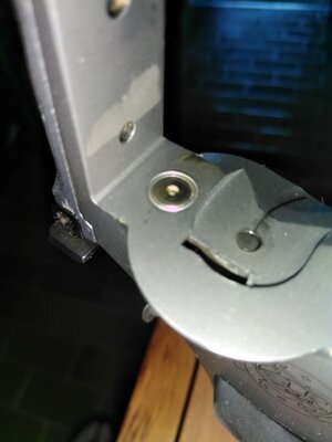

Vjerojatno je samo nekakva refleksija, ali baš me zanima jel moguće da je ovo srh na ramu? Čitajuć po američkim forumima priče o nedopustivim pogreškama na oružju Colta, Rugera i Smith & Wessona koje su se provukle kontroli kvalitete i završile na tržištu, to me ne bi začudilo. Ionako već godina oružje sklapa nekvalificirana priučena radna snaga koja uglavnom nema pojma šta uopće sastavlja.

Post by Cezar » 17 May 2021, 12:42
Je.

Revolver je fantastično precizan. Ni ja nisam mogao vjerovati tim završnim obradama.

Ne bih te htio razocarati , ( to ce vrlo vjerovatno uciniti IStra champ..), no Smith je prestao biti kvalitetan komad onog trena kada su maknuli udarnu iglu iz kokota i stavili je u ram revolvera. Zavrsna obrada im je koma kao sto i sam vidis.
Kod tebe je vrlo vjerovatno problem u pojedinim komoroma na bubnju a ne u municiji, no to ces vrlo lako ustanoviti ako sa metkom koji zapinje probas sve komore i sve ih pokusas zatvoriti u istom polozaju tako da cahura bude na poziciji zapinjanja.
Mozda bubanj nije centricno busen, mada vise sumnjam na osovinu, tj nosac cjelog bubnja ili kombinacije svega navedenog.
Zapinjanje je najcesce posljedica loseg ciscenja lezista za kapislu pa ona prilikom punjenja ne legne do dna u utor za kapislu
SRETNO ti bilo !

Hvala Istra. Pročitao sam tvoj post u vezi probe STP-a i Bellot municije i to me ponukalo na probu. Uzeo svu tu novu WC Bellot i probao metak po metak u istoj komori. Rezultat? 400 kom probano,100 vrti perfektno, 100 malo teže ( zanemarivo) , ostalih 200 jako teško (baš grebe).
Stvarno škart.
