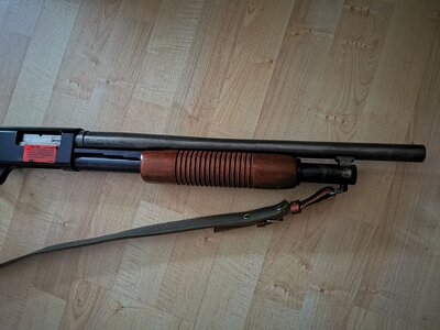

Stjecajem raznih okolnosti, ušao sam u posjed te pumperice. Navodno je korištena ništa ili vrlo malo (mehanizam za "pumpanje" ima upola manje lufta nego druge koje sam gledao), ali zaštitni premaz cijevi (brunaža, ili što je to) je u lošem stanju.
Pretpostavljam da, što se funkcionalnosti tiče, to ne smeta, ali ako bih htio poboljšati estetiku, što i gdje napraviti ?
