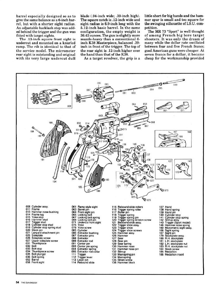

U privitku, solidan opis razvoja revolvera u clanku iz 1984, mislim da ce biti zanimljivo sportskim strijelcima, ali mozda i kolekcionarima.
