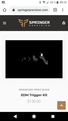

Eto ti sad.. Ja sve cekam da mi Fici javi kako je pistolj prva liga nakon izmjene dijelova, a vidi ovo. Spopala me griznja savjesti, nacisto. Samo sam htio pomoci jedom mladom strijelcu i super ljubaznom momku, a umjesto da dobije nazad super pistolj, sekiracija.
A zapravo se sve to da lako rijesiti. Ubacicu dolje sliku ako mi upali, da se vidi sta to dolazi u tom trigger kitu Springer precision firme. Vjerovatno neki od vas ima isto to ugradjeno u XDM?? Sear, trigger bar, sear spring i trigger spring, to je u kompletu. Buduci da je to zbilja dobra firma, napravili su i video na youtube, cijela operacija manje od 15 minuta. Za nekog ko zna sta radi. Ako se dobro sjecam, samo trigger bar se malo podesava i polira, nists drugo. Hoces vratiti na staro, ubacis originalne dijelove nazad za pet minuta, oni se ionako ne prepravljaju.
Sta jos da kazem.. Ispucao oko 4000 metaka, Magtech, Geco, Fiochi.. ni jedan prekid ili neki problem. Fici, oprosti, nadam se da ce to ipak dobro rijesiti!

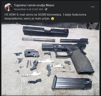

Fici100 wrote:Preko foruma sam od jednog gospodina dobio trigger kit za hs-a. I 17.10.2020. odnjeo sam pitošlj sa trigger kitom na ugradnju i upucavanje u Bilje u servis Mazur.
da to nije upravo ovaj pistolj?
Mario_Zg
Posts: 774
Joined: 15 Nov 2008, 22:38
Re: Hs xdm 5.25 SS- ugradnja trigger kita
Post by Mario_Zg » 09 Nov 2020, 18:31
Nije. Nit je 5,25 niti SS.
Fici100
Posts: 116
Joined: 31 Jul 2020, 11:05
Post by Fici100 » 09 Nov 2020, 18:33
Nije. Ovo je neki stariji i dosta prljav haha. Moj xdm 5.25 SS
Post by Mike_Torello » 09 Nov 2020, 21:03
Mario_Zg wrote:Nije. Nit je 5,25 niti SS.
Fici100 wrote:Nije. Ovo je neki stariji i dosta prljav haha. Moj xdm 5.25 SS
vjerovali ili ne, isao sam ponovo procitati prvi post da vidim sta mi je promaklo, reko nigdje ne pise da je 5.25 SS, sad cu ih razjebati obojicu... onda mi pogled skoci na naslov posta :D :A35: :A35:
