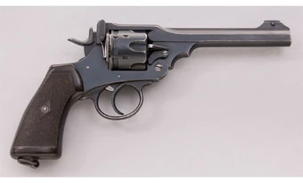

Istina što veliš, i ukusi su različiti, ali veliki dio revolveraša od zanata u ona doba je davao prednost S&W Model 3, posebno kasnijem modelu Schofield II izvedba. Naime, bojnik George W. Schofield je Model 3 izmijenio tako da je brava cijevi premjestena na fremu, pa se revolver moglo veoma brzo otvoriti i isprazniti samo jednom rukom. Potezom palca povlači se brava, odbravi cijev, i prelama revolver, obično oslanjajući gornji dio cijevi na nogu, i sve čahure bi automatski bile izbačene. Veliki tehnološki korak u ono doba, posebno za konjicu. U biti, revolver Schofield je bilo moguće znatno brže otvoriti i izbaciti sve čahure, prije nego se moglo izbaciti prvu čahuru iz Colt 1873 ili Remington 1875.Mike_Torello wrote:Ljepota je u oku promatraca... meni osobno ti "Schofield" prelamači i njiihove varijante, nikad nisu bili lijepi... A bome nit' britanski revolveri :S
Što se tiče britanskih revolvera, ma daj Mike, zar ovo nije sklad linija kakvog su kasnije prešli samo Colt Python i S&W N, L i K s podesivim ciljnicima:
Imao sam u ruci dosta revolvera, ali niti jedan, barem za mene, nije se mogao po ergonomiji mjeriti s Webley WG Bird Head. (Napomena: Oznaka WG stoji za "Webley Government", ne "Webley Green" kao što se može naći). Čak mi je i Colt Python drugi, koliko god se neki kunu u njega.
Kasniji model 455 Mark VI (najrašireniji u toj seriji) nije ni blizu modelu WG. Vidi se na prvi pogled da je izvedba pojednostavljena radi smanjenja troškova izradbe jer je proizveden u velikim količinama kao standardni revolver za britansku vojsku. O finoći i kvaliteti izradbe da i ne govorim, naročito ratni modeli 1915,-1918.
Sasvim druga je stvar s Webley Wilkinson. Iako kasniji Wilkinson modeli po designu su isti kao i standardni Mark VI, kvaliteta materijala i izradbe su ko dan i noć. Nisam imao priliku uzeti Wilkinson Mark VI u ruke, ali oni koji jesu kažu da se može usporediti s najboljim Colt i S&W revolverima.

ne ulazim u funkcionalnost i ergonomiju... govorim o cisto osobnom poimanju neceg lijepog... meni niti jedan od ovih navedenih ne zatitra oko srca kad ih vidim... no kad vidim Colt 1851 Navy, i kasnije konverzije na cjeloviti naboj, ali sa osmerokutnom cijevi, uf ufOnty wrote:Istina što veliš, i ukusi su različiti, ali veliki dio revolveraša od zanata u ona doba je davao prednost S&W Model 3, posebno kasnijem modelu Schofield II izvedba. Naime, bojnik George W. Schofield je Model 3 izmijenio tako da je brava cijevi premjestena na fremu, pa se revolver moglo veoma brzo otvoriti i isprazniti samo jednom rukom. Potezom palca povlači se brava, odbravi cijev, i prelama revolver, obično oslanjajući gornji dio cijevi na nogu, i sve čahure bi automatski bile izbačene. Veliki tehnološki korak u ono doba, posebno za konjicu. U biti, revolver Schofield je bilo moguće znatno brže otvoriti i izbaciti sve čahure, prije nego se moglo izbaciti prvu čahuru iz Colt 1873 ili Remington 1875.Mike_Torello wrote:Ljepota je u oku promatraca... meni osobno ti "Schofield" prelamači i njiihove varijante, nikad nisu bili lijepi... A bome nit' britanski revolveri :S
Govorim cisto estetski sa mojeg osobnog gledista, ponavljam, ne ulazim u ergonomiju niti funkcionalnost.

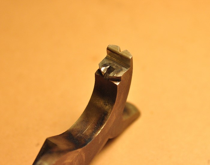

Zaintrigiran onim što ste ti, Jolly te stubshaft naveli, počeo sam sumnjati da tu ima nešto više od navedenog, i mislim da sam našao zašto Remington hoće zaštekati, a Ruger ne. Pogledajte bubanj Remingtona, obratite pozornost na prednju stranu:
Ovdje je bubanj s Ruger Old Army:
Vidite li razliku? Bubanj na Remingtonu je potpuno ravan, dok Ruger ima mali rukavac.
A sad dobro pogledajte rukavac Rugerovog bubnja na ovoj slici https://media.joesalter.com/ca/large/C1978/C1978-01.jpg . Primjećujete li kanalić na rukavcu? Sve upućuje da baš taj rukavac s kanalićem kod Rugera skroz skreće čestice baruta, olova i mast, pa ne ulaze u središnju rupu bubnja. I zato se Ruger može pucati cijeli dan bez da stane.
Vidjet ćemo kako će se moj ROA ponašati kad ga "zagarim", pa ću vam javiti.

Re: Oprez kod jednoradnih (SA, single action) revolvera
Taj "bushing" kako ga zovu Ameri, sigurno pomaže, ali glavni problem je tanka osovina. Colt ima debelu, masivnu osovinu sa mnoštvom utora koji s jedne strane funkcioniraju kao labirint brtva za barutne plinove, a također i zadržavaju mazivo u sebi. Zato Colt može puno duže pucati od Remingtona.
Probao sam Remingtonov problem malo ublažiti tako da sam na bubnju napravio taj umetak kojim sam smanjio zazor između osovine i bubnja a također i zazor između bubnja i cijevi, jer što je zazor manji (kod mene je oko 0,1 mm) manji je gubitak barutnih plinova a samim tim i manje gareži prodire u osovinu bubnja.
Na osovini sam također napravio utore po uzoru na Colt.
Stanje se malo popravilo, ali i dalje mi Colt Army i Colt Navy omogućuju puno duže pucanje bez čišćenja od Remingtona.
https://imgur.com/3bDvoPX
https://imgur.com/kRklhlw
Odlično si to napravio! Sad, kad znaš raditi na stojevima i imaš gdje, što ne bi izmijenio fremu pa na njoj produžio otvor za bubanj ispod same cijevi 2-2,5mm. Na bubanj staviš puškicu s rukavcem koji bi imao ono isti kanalić kao i Ruger Old Army ili Colt 1973. Sam kanalić je dosta da je širok 1mm i dubok 0,5mm i na konju si.Hrvoje wrote:Taj "bushing" kako ga zovu Ameri, sigurno pomaže, ali glavni problem je tanka osovina. Colt ima debelu, masivnu osovinu sa mnoštvom utora koji s jedne strane funkcioniraju kao labirint brtva za barutne plinove, a također i zadržavaju mazivo u sebi. Zato Colt može puno duže pucati od Remingtona.
