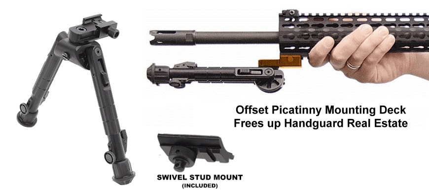

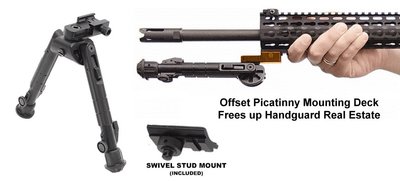

Re: Bipod
Versa pod.
- Attachments
- versa pod.jpg (11.06 KiB) Viewed 783 times
- versa pod2.jpg (11.26 KiB) Viewed 782 times

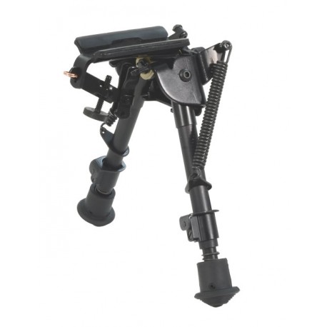

Re: Bipod
Prethodne slike su sa interneta...
Vjerojatno ima i drugih mogucnosti, ovo je najcesce.
Ako se uzima serijska induustrijska puska, vjerojano ce biti opremljena swivelom.
neka tatkticka puska, imat ce swivel ili piccatiny.
itd..
Onda imas raznorazne adaptere da prilagodis jedan nosac sa drugacijim prihvatom na bipod.
Medjutim, bitna stvar je slijedeca.
Bipod mora omoguciti da pusku stavi u horizontalni polozaj na neravnom terenu.
I zatvorena streljana, sa tvrdom podologom moze imati odstupanja od horizontale.
Znaci, bez obzira na tip bipoda, on mora imati mogucnost rotacije, za niveliranje puske kod ciljanja.
Ima ih fixnih, bez te mogucnosti, pa pripazi.
za rekretivno pucanje na streljani, ili mozoda lov... tip bipoda na swivelu, kao harris, je OK. (za lov kod nas nisu uobicajeni, ali ima harisa prilicnog dugih teleskopskih koji ce omoguciti pucanje makar iz klececeg stava)
za natejcanje u konkurenciji na long range utakmicama, razmisliti o necem ozbiljnijem, sto nosi i cijenu.
