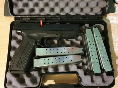

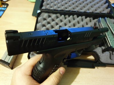

Malo ću predstaviti svoj HS XDM-9 4.5 OSP. Riječ je o modelu sa tvornički pripremljenim zatvaračem za montažu raznih mikro elektro-optičkih ciljnika. U standardnoj konfiguraciji dolazi sa ''pokrovom'' za montažu i ne uključuje dodatne pločice za montažu. Ciljnici tvornički također nisu loši, stražnji nepodesivi dvije bijele točke i prednji crveni fiber optički također nepodesiv. Inače solidno opremljen paket: plastična kutija nije sjajna, ali je OK za transport, jedan dodatni spremnik, šipka za čišćenje sa četkom s polimernih dlačicama, ulje za podmazivanja, chamber flag, 2 dodatna backstrapa. Uz pištolj sam kupio 2 dodatna spremnika, cijena po komadu 108 kuna, naknadno još jedan u Bojni ali taj je koštao 189 kuna.
Dojam u ruci solidan, konstrukcija provjerena i dokazana. Moja prva zamjerka je na relativno osrednjem prihvatu te sam isti odlučio doraditi površinski za bolje prijanjanje.
Ako se poklopi dan, na 10 metara se slažu metci u istu rupu na meti, oko preciznosti pištolja nema uopće dvojbe.

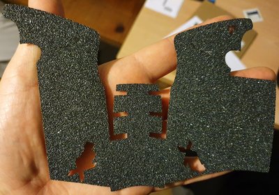

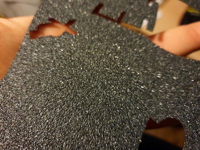

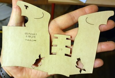

Za sada sam pribavio Talon grips korice za polimerni rukohvat. Riječ je o patentiranom dizajnu samoljepljive površine koju se najlakše može opisati kao brusni papir. Ideja je da se u predizrezanoj površini koja je samoprijanjajuća individualno svakom modelu pištolja pokrije površina koja sjeda u ruci te omogući najbolje moguće prijanjanje u svim uvjetima uz minimalni financijski izdatak pošto za određene modele drške mogu koštati i više od 100 eura. Također je uz kasnije zagrijavanje fenom moguće u potpunosti odstraniti korice bez ostavljanja tragova montaže na površini rukohvata. Korice jednako dobro prijanjaju na drvo, plastiku i metal. Na prvu kada se nemontirane prime u ruke osjećaj bude oštar i grub, no to je sasvim druga priča kada se konačno postave na rukohvat. Također postoji više vrsti granulacije/gustoće čestica na površini kao i boje pa jer relativno lako pretvoriti učestalo crni pištolj u vizualno dojmljiviji dual tone izgled uz sitni izdatak bez trajnjog mjenjana boje.

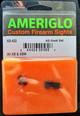

Nažalost iako su naručeni prije skoro 2 mjeseca, još nisu stigli Ameriglo fiksni ciljnici za XDM. Sistem je prednji ticijski ciljnik u naračnastom krugu, te crni stražnji ciljnik sa kockastim izrezom kao i kod tvorničkog ciljnika. Ovi ciljnici su nešto višlji u odnosu na tvorničke, no nisu suppressor height tj visoki ciljnici. Ispunjavaju jedan od uvjeta za pucanje u uvjetima slabe vidljivosti/mraku te su jako uočljivi po danu i pružaju brzu akviziciju. Druga prednost je već navedena ponešto veća visina od tvorničkih te lakše pružanje lower third cowitness ili full cowitness sa elektro-optičkim ciljnikom. Sve navedeno je prednost tj svojevrsna nadoknada za nas opterećene astigmatizmom i dioptrijom.

XDM-9 4.5 OSP Talon Grips - 213-granulate - XDM full size 9mm/40SW medium back strap

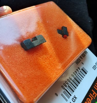

Stigli su napokon i novi ciljnici za XDM. Ovaj set se može ugraditi na sve XD i XDM modele. Prednji je s tricijem u sredini narančastog kruga koji je fiberoptičko vlakno. Zadnji je zacrnjeni sa ''čekiranom'' površinom da se smanji odbljesak od izvora svjetlosti. Za drugi tjedan ću pokušati dogovoriti ugradnju i upucavanje u HS Produktu.

pa mogao si u tvornici traziti da ti stave svoj originalni prednji nisan sa crvenim fiberom
vjerujem da bi manje kostalo nego ovo

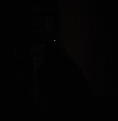

Ako sam te dobro shvatio prednji nišan ti je s tricijevom točkom?
Što kaže trgovac,kolika je trajnost(aktivnost)tricija i koliko se vidi u mraku?
Re: HS XDM-9 4.5 OSP - te poneki sitni dodatak
Imam fiberoptički prednji, ali nije toliko dobar. Ovakvi ciljnici mi bolje odgovaraju od tvorničkih.Mike_Torello wrote:pa mogao si u tvornici traziti da ti stave svoj originalni prednji nisan sa crvenim fiberom
Ciljnici su kupljeni na Brownellsu. Ne znam kolika je trajnost tricija, vidljivost je dobra ovako na oko. Napišem dojmove nakon ugradnje.Mirok wrote:Ako sam te dobro shvatio prednji nišan ti je s tricijevom točkom?
Zanima me baš ovaj prednji,tricijski,vidi li se u noći?Možeš pogledati i sada prije ugradnje?

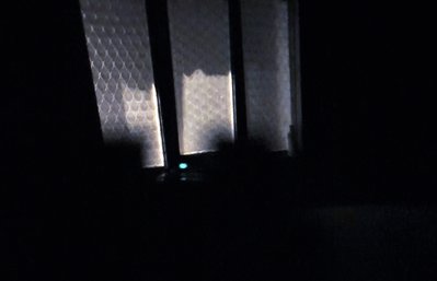

Slike nisu nešto Bog zna kako ispale, morao bi se poigrati s postavkama kamere a i malo staklo obrisat od packi xD

Sto znaci oznaka OSP?
Optical sight pistol ili ti ga što Mirok kaže model sa tvorničkim zatvaračem koji je pripremljen za prihvat mikro elektro optičkih ciljnika. Pokrivna pločica se skida, šerafi se odgovarajuća pločica za određeni ciljnik i ciljnik ide na nju. XDM OSP je testiran sa 20 000 metaka .40 S&W kao osiguranje kvalitete zatvarača da ne pukne i da ciljnik ne odleti s njega. Glock je prvotno imao problem s time jer je zatvarač tanji pa kad se skine određeni dio materijala koliko se može da se ne naruši strukturni integritet zatvarača pa su bili kraći šerafi jer je manja navojna površina pa je ciljnik otpadao nakon par ispucanih metaka ili nekoliko desetaka ispucanih metaka, zavisno od punjenja. Jest da su doskočili tome dužim šerafima drugi proizvođači ali ako ti je jedna površina koju ti šerafiš ograničena, onda duži šeraf ne znači ništa. Stavljali su ljudi recimo plavi Locktite, to je u redu, samo ne vidim zašto bi ga stavio na nešto što ću možda morati skinuti nekada zbog izmjene baterije ili oštećenja, a Locktite nije baš slabo ljepilo i treba ga jako zagrijati da popusti...jolly wrote:Sto znaci oznaka OSP?
