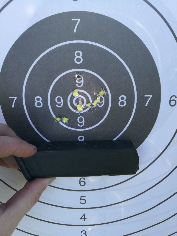

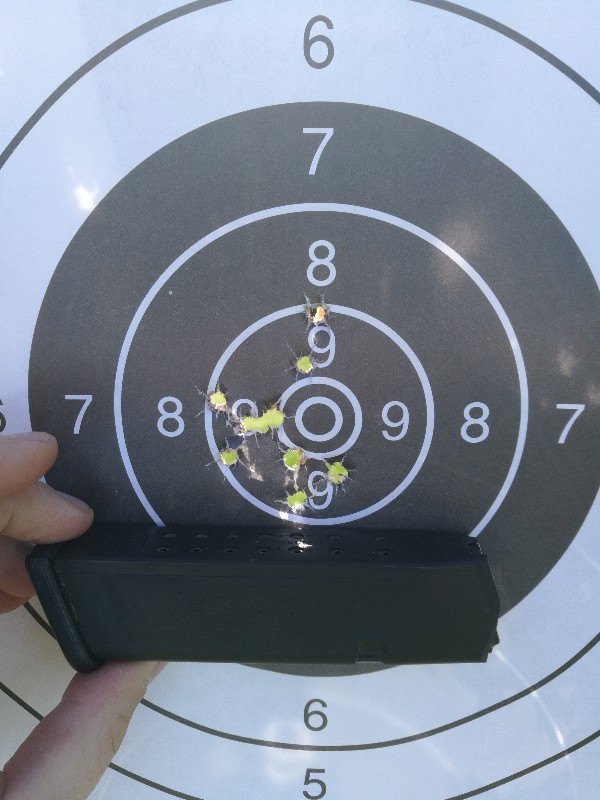

Pozdrav, molio bih znalce da mi kazu sta misle o ovakvim grupama, na 10m, metak Pobjeda gorazde maxtec. Oruzje glock 17 i p226 tacops, jer jos uvijek pokusavam da se naviknem na obarac tacopsa, zato mi mozda malo lijevo vuce?
Re: Preciznost oruzja
Ako si desnjak, onda je tipicno.
Kod desnjaka, manje istreniranih, grupe vuku dolje lijevo kod nepravilnog pritiskanja okidaca.
Kod ljevaka, vuku dolje desno.
Sto je okidanje tvrdje, vjerojatno "vuce" malo vise.
Drugi razlog moze biti da nisan nije nastelan, medjutim, na tacopsa nisi naviknut
Kako sam kazes, navikavas se na okidanje. S malo vjezbe to ce sve doci na svoje.

Jolly ovo sto je malo dolje lijevo je upravo kod mekseg obaraca na sigu, a ovo malo desno je glock 17, s tim da sam iz siga do sada ispalio oko 200 metaka i to mi je prvi pistolj sa sa/da akcijom. I primjetio sam da se sa sigom moram se bas skoncentrisati jer obarac okida pri samom kraju dok kod gloka znas kako je.

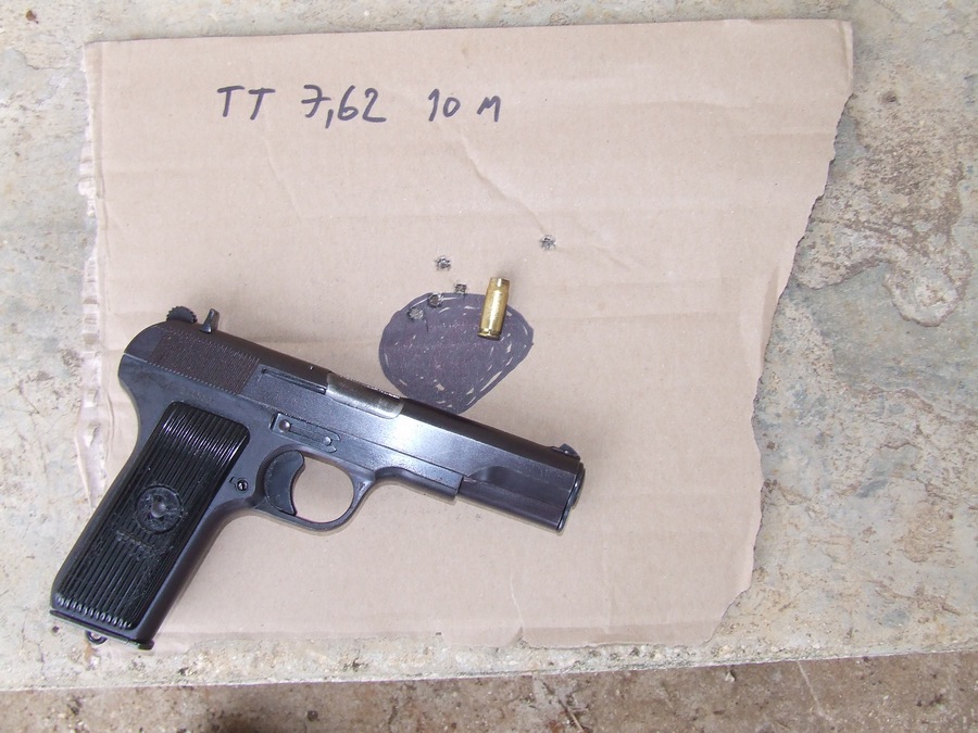

Koliko sam razumio tebe zanima jesu li to normalne i zadovoljavajuce grupe za te pistolje.Da bi to vidio osloni pistolj kao sto Jolly rece.Nisam znalac kao Ista champ i ostali neki ovdje ali po meni to treba bolje na 10m sa tim pistoljima.Evo moje grupe od 5 metaka sa starim tetejcem i starom vojnom municijom sa oslonca na 10m.Ovaj jedan flajer je vjerovatno moja greska.shakal_pb wrote:Pozdrav, molio bih znalce da mi kazu sta misle o ovakvim grupama, na 10m, metak Pobjeda gorazde maxtec. Oruzje glock 17 i p226 tacops

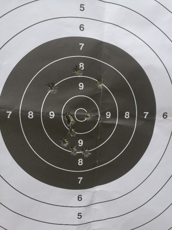

U pravu si za metu, ovo je neka van standarda gdje je centar previse mali. Nego, htjedoh da pitam. Za vikend sam vjezbao sasluzbenim glockom jer uskoro imamo natjecanje a nagrade su vrijedne. Interesuje me koliko visina mete ima utjecaja na tacku nisanjenja na 25m, mislim ako je meta u ravni ociju ili nize? Inace se puca strogo sluzbenim naoruzanjem i municijom bez ikakvih dorada, nisana i slicno. U prilogu je slika od cetvrtka, 25m a meta je po propisima. Opet najgore je sto nema probnih metaka.
Zanemarljivo. Mislim da smo vec raspravljali o tome.shakal_pb wrote: Interesuje me koliko visina mete ima utjecaja na tacku nisanjenja na 25m, mislim ako je meta u ravni ociju ili nize? .
Ako bas zelis biti siguran, napravi ovako:
stavi metu na 25 m u visini ociju, i pucaj s naslona, nekoliko serija.
onda stavi pola metra nize, pa ponovi nekoliko serija s naslona.
i onda usporedi sta si dobio. Sama grupa pogodaka u promjeru nosi daleko vecu gresku, nego tako mala promjena visine mete.
