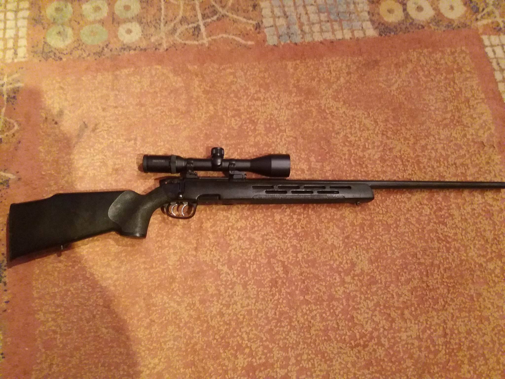

Pozdrav
Jel ima neko neke informacije gdje bih mogao naci ovo sa slike?
Unaprijed hvala
Unaprijed hvala

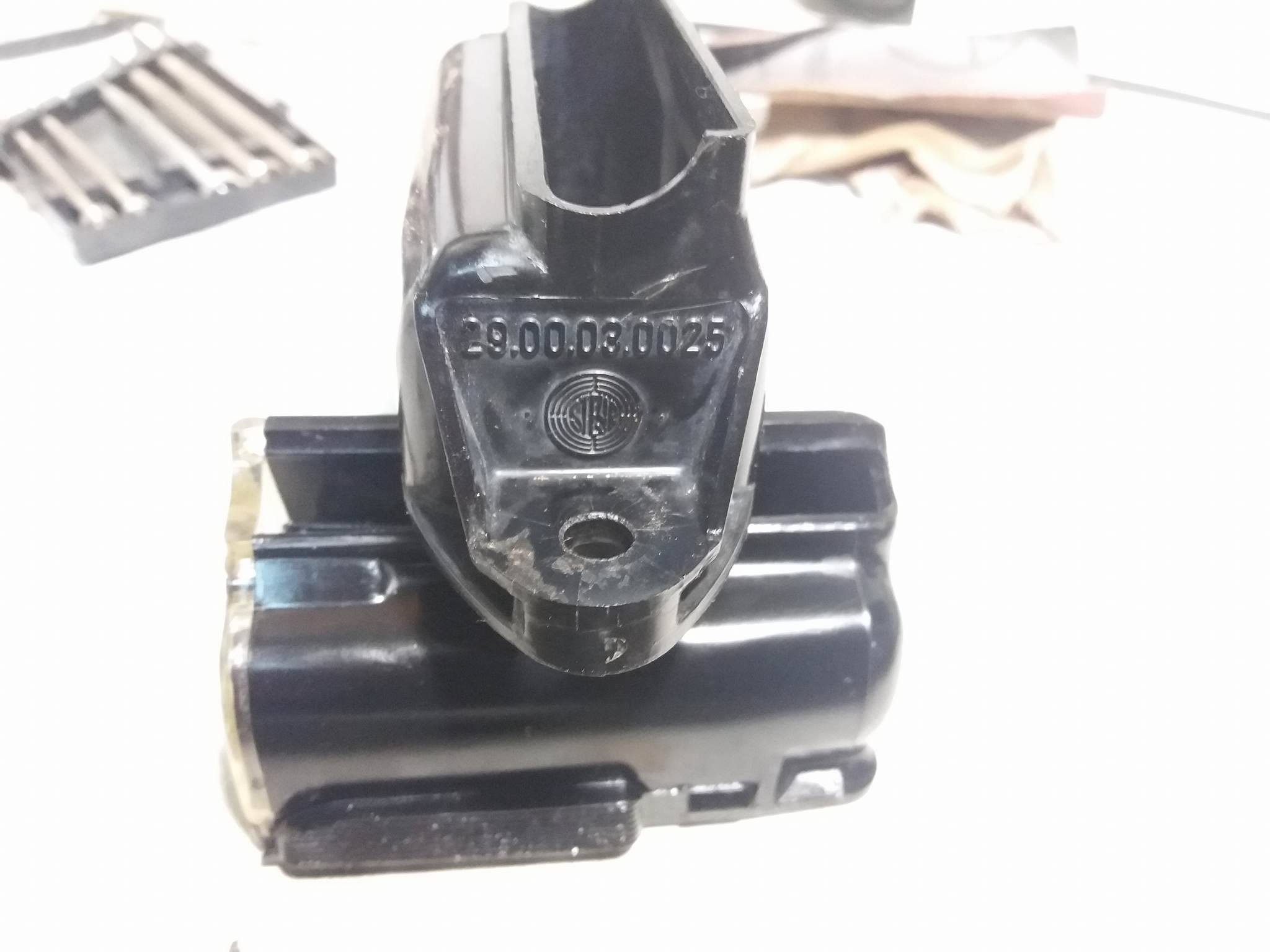

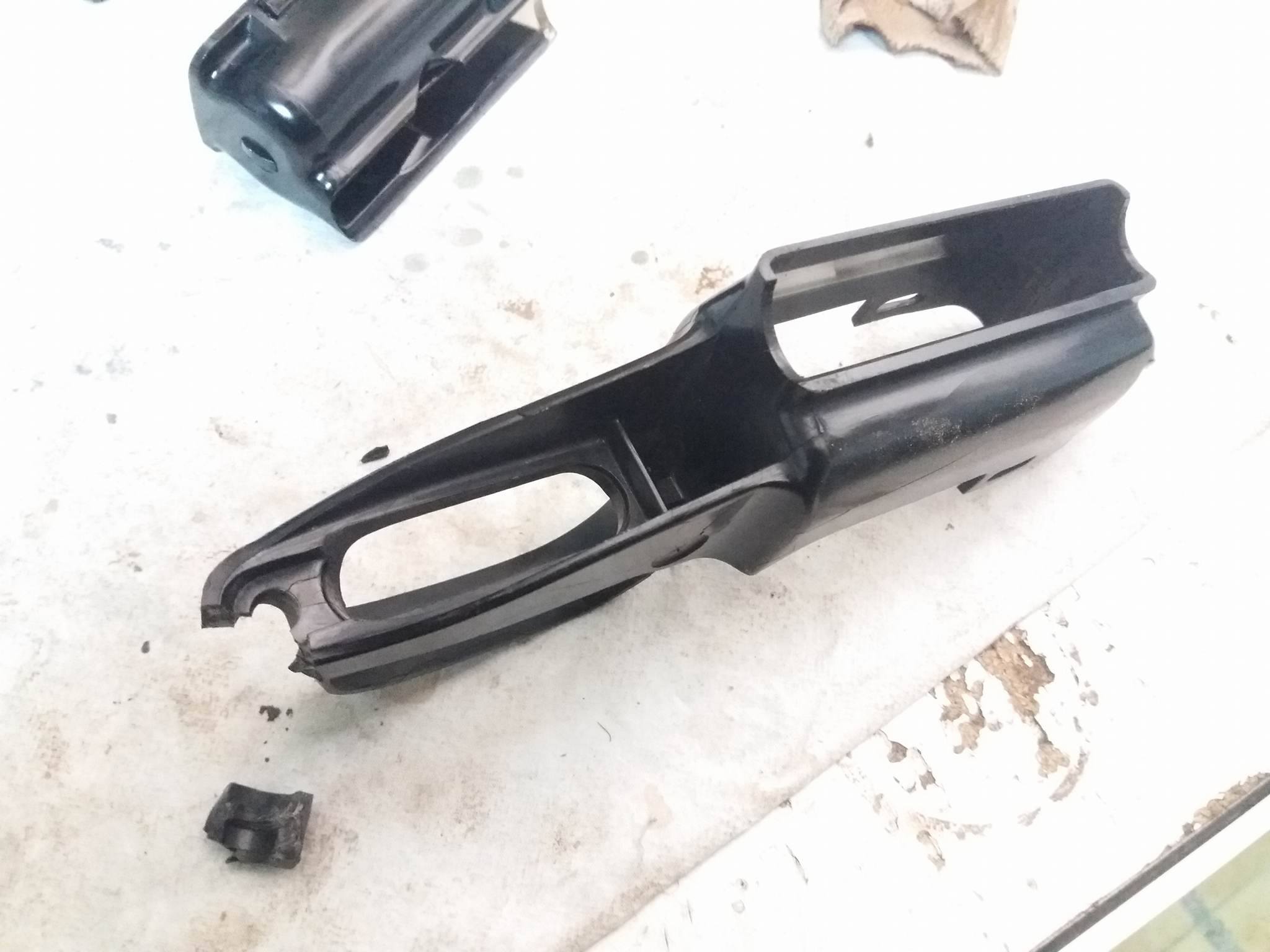

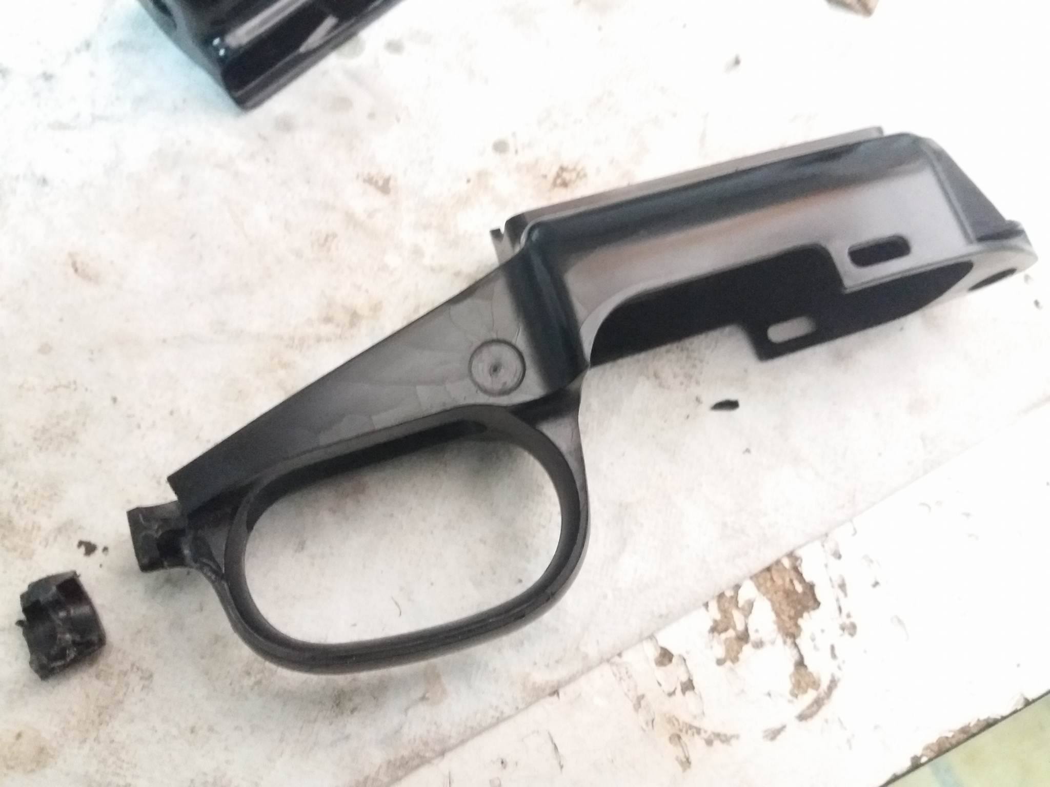

Imas Dvije opcije:
1. Odlomi oba dva oka ( naprijed i otraga na tom stitniku) i napravi zamjenska od dvo-komponentnog ljepila pa ih obradi , tesko mukotrpno i sa obzirom na sastav ove plastike od Steyera nikad nisi siguran koliko ce dugo drzati. To radis direkt na kundaku samo prije toga stavis onu fresh foliju ispod da se ne uhvati ljepilo za kondak ...sranje od posla.
2. Kupis kompletni metalni zamjenski komad skupa sa okvirom , cijena cca 500 Eur ali si trajno rjesio jako glupi problem kod SSG-a posto si vjerovatno promijenio i nekoliko okvira radi toga jer se odlomio onaj mali zubic koji drzi metke da ne lete van...
3. Trazis po oglasima ako netko ima jos uvijek ispravan komad od plastike, i tu racunaj na cijene od 100 do 150 Eur

Znam, jer u pravilu onu pod broj 2 nitko ne zeli ni procitati do kraja a kamoli realizirati. U svakom slucaju isprobao sam tu soluciju pod 2 i nemam prigovora ni pod razno..vrhunska obrada, pase 1 na jedan, dobijes i podloske za fino podesavanje, ako imas ubrzicu treba jos malo igranja radi visina no sve +5. Naravno kada taj komad ugradis bilo bi vise nego ocekivano da si napravio i bedding od nekog kompozita... Tek tada imas SSG-a konkurentnog u igri sa velikim deckima.....jolly wrote:Lex, to su tri opcije...hmmm...
