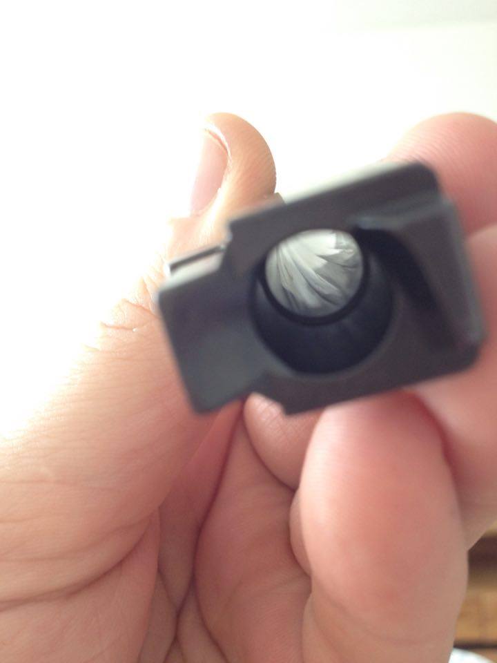

Ovako, vec dugo koristim glock 17 kao sluzbeno naoruzanje i kroz njega je proslo mnogo meaka raznih proizvodjaca i kao u pocetku i sada radi bezprijekorno. Medjutim imam i privatni glock 17 rtf 2, koji sam kupio nov i koji nije ispucao vise od 1000 metaka. U zadnje vrijeme sam primjetio na pocetku zlijebova gledajuci od lezista metka, Kao da je tu stalno prljav i ne mogu da ocisim. Inace oruzje odrzavam balistolom i brunoxom. Pokusao sam da uslikam to, pa ako neko ima savjet...
Da ne ispadne da cjepidlacim
nije mi jasno ako je neko ostecenje, kako je nastalo, ali opet nije krupno al bode oci...

Slicna stvar se desila mom kolegi, nakon priblizno iste kolicine ispucanog streljiva.
Isto tako cistio je najcesce sa wd i sa brunoxom.
Brunox, balistol, ni wd nisu stvari koje skidaju naslage bakra, ni obojenih metala od kosuljice koje zaostaju u cijevi
A te naslage se akumuliraju, usprkos redovnom ciscenju sa prethodno navedenim.
Ciscenje oruzja je dvostruki proces:
1. ciscenje garezi i cestica sagorijevanja (to se radi redovno nakon svakoh koristenja) - i koriste se preparati poput balistola i brunoxa
2. ciscenje naslaga bakra, tombaka i slicno (to se radi povremeno, kad zatreba) - i koriste se preparati na bazi amonijaka, ili neceg slicnog upravo za tu namjenu
Znaci, probaj uzeti nesto na bazi amonijaka, ili onaj komplet tetra-gan koji ima jedno slicno sredstvo (smrdi po amonijaku) i ocisti s tim.
Nakon ciscenja sa takvim sredstvom, osusi cijev, pa onda zavrsno prodji sa balistolom ili brunoxm.

Nadam se da cijev nije gotova?! Moze li robla solo mil? Cudi me na sluzbenom ovaga nema a ispuca kisu metaka a nije bar ni ciscen redovno?!
Re: Glock cijev ?!
Sa robla solo, nisam nikad cistio, medjutim mislim da neke kolege na forumu jesu.
Po specifikacijama - cisti bakar i slicno. Znaci trebalo bi da funkcionira.
Ne vjerujem da je nesto unistilo cijev.
problem bakra i naslaga u cijevi je galvanska korozija izmedju dva razlicita metala.
I naravno, po marfijevom pravilu kad se javi galvanska korozija ne propada bakar, nego propada cijev.
Ali to dolazi nako jako dugorocnog neciscenja, a vjerojatno je malo ubrzano ako se cijev drzi u vlazi.
Nisi valjda drzao u vlaznom prostoru?
Uglavnom, pobaj robla solo, ako ti je dostupan, pa ces vidjeti sta si dobio kad ocistis cijev.
uzgred, probaj baciti oko kroz cijev sa povecalom, ako sta bolje budes vidio.
Sa povecalom pogledaj i slikaj, prije i poslije ciscenja da mozes usporediti.

Hvala Vam puno. Robla mi je dostupna i to moram naruciti iz srbije. Inace pistolj nikada nije prenocio da nie ociscen nakon strelista, tako da se i ja nadam da je sa cijevi sve u redu.
Re: Glock cijev ?!
I posto ce trebati duze da dobijem taj solvent moze li se necim drugim probati, mesinganom cetkicom ili nekip prirucnim sredstvom
Re: Glock cijev ?!
Probaj mesinganom ili bakrenom cetkicom,to rijesi olovo ali ne vjerujem da ce bakar,naslage bakra su tvrdokornije.
Re: Glock cijev ?!
Moja iskustva su takva da BEZ mehanickog struganja cetkicama + neko stvarno DOBRO otapalo mozete zaboraviti skidanje bakra-tombaka iz cijevi. PRvo garez pa kada vise nema garezi onda bakar.
Uglavnom naslage bakra u zadnjoj trecini cijevi (dugo oruzje) zna toliko narasti da kalibrator ne moze proci nego se zakopava u bakar !!!!
