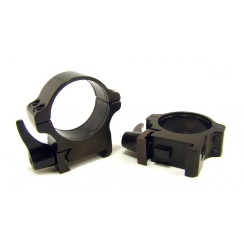

Gospodo,
Da pitam malo znalce, o jednom zasad teoretskom problemu kojim se bavim.
Piccatiny sina, kako znamo, ima poprecne zlijebove, ali i glavni uzduzni zlijeb po cijeloj duzini. Pa vizualno izgleda kao da su dva reda bregova uzduzno poslagana paralelno jedan drugom.
Nosaci optike, imaju muski brijeg samo sa desne strane, ako se leptir vijci stave desno.
Nosaci su celicni.
Ako se montira tako da su prednji i zadnji nosac optike postavljeni sa vijcima sa desne strane, to znaci da se sve sile kod trzja prenose se na desnu stranu sine, jer na lijevu stranu ne nalijeze nista.
Po meni takva konstrukcija i dizajn uslijed tog nisu dobri. Da li postoji mogucnost da se sve to sa upotrebom rasklima zbog nesimetricnog rasporeda sila?
Sto mislite o ovome? Imate li iskustva sa slicnom montazom?

Jolli....ispravi krive navode,...danas si sam vidio gdje je problem, sina je 2mm previsoka, ili mozemo reci nosaci su 2mm preplitki ...a zarez kao sto si vidio postoji sa obje strane..
Re: Montaza na Piccatiny sinu
Ne, ne, provjereno - samo je prihvaceno s desne strane. Pobrusit bi se moglo s gornje strane da bolje legne, medjutim, brijeg nosaca optike je samo s desne strane.

Evo to ovako izgleda. Brijeg nosaca optike nalijee samo na desnu stranu sine?

Ako se dobro sijećam Warne montaža ima taj dio po cijeloj širini.

Da, nije problem u montazama koje imaju brijeg po cijeloj sirini. (kojih je vecina)
Mene brine ovaj konkretan slucaj: da li ce se raskilmati s upotrebom (jer je nesimetricno), i kako podnosi skidanje i stavljanje, to jest drzi li upucanost?

joly taj poluzub te ne treba uopče brinui jer on ne naliježe na šinu... on služi isključivo kao stoper i pozicioner prstena na šinu !
ukoliko imaš rusanovu čeličnu pikatini šinu i njegovo prstenje apsolutno si siguran u ponovljivost pozicioniranja optike ! Rusan je definiivno sam vrh kvalitete montaža za optike

Da, tocno! To je stopper, ali kako je sa strane - to me brine.
Medjutim, ako kazes da je kroz praksu kvaliteta dokazana, onda mi je briga bez temelja!
Logika mi kaze, ako je sina i nosac istog proizvodjaca, uz iste tolearncije, trebalo bi biti OK.

Na taj stoper se ne prenosi sila u normalnom polozaju/okolnosti jer ti nju ne postavljas/pritezes u napetom polozaju. U slučaju da se rasklima (tu mislim na mikronske pomake) e tek onda taj dio počinje preuzimati silu na sebe u biti zaustavlja da ne dođe do kompletnog pomaka. Osim toga služi da uvijek isto pozicioniranje na šini.

Točno, a stoper je tako izveden iz praktičnog razloga. Prilikom glodanja lastinog repa, nije moguće izglodati kut između stopera i lastinog repa. Stoga glodalo radi lastin rep i ostavlja drugu polovicu neizglodanu. Da bi se stoper mogao izglodati cijelom širinom, oba kraja lastinog repa morali bi biti odvojivi, što bi svakako destabiliziralo montažu. Drugi način je da se stoper izvede sistemom utora na nosaču, a kasnije se sa strane u njega ugura klin. Ovo što imaš svakako je najbolje rješenje. Budi bez brige!

Decki, vi me bas lijepo tjesite!
(ovo dodje ko grupna terapija
Medjutim, moram priznati da je izdrzalo upucavanje - pa ste vjerojatno u pravu!

Sko su ti ovo sa fotke nosaci - Warne , budi bez brige spadaju u sam vrh po kvalitetijolly wrote:Decki, vi me bas lijepo tjesite!(ovo dodje ko grupna terapija
