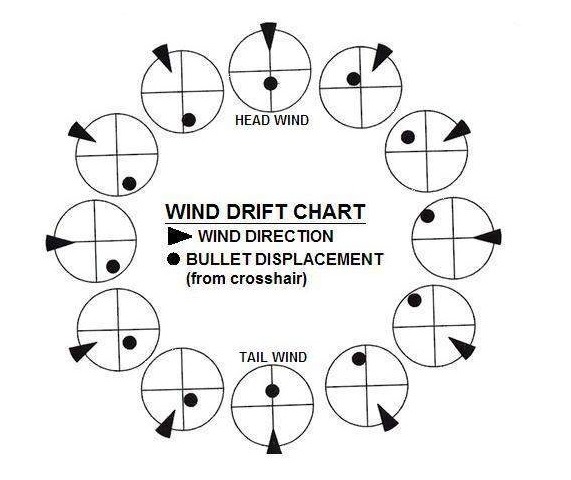

Naravno, nakon uvodnog posta, slijedi pitanje, u cemu je greska?
Teorija kaze, a praksa potvrdjuje - desno-okretni metak, vjetar s lijeve strane zanosi desno dolje.
Primjer ne moze biti slikovitiji, a na 300 metara vidljivo. Lekcija naucena.

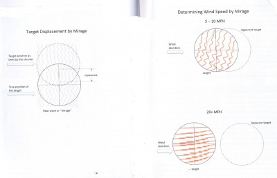

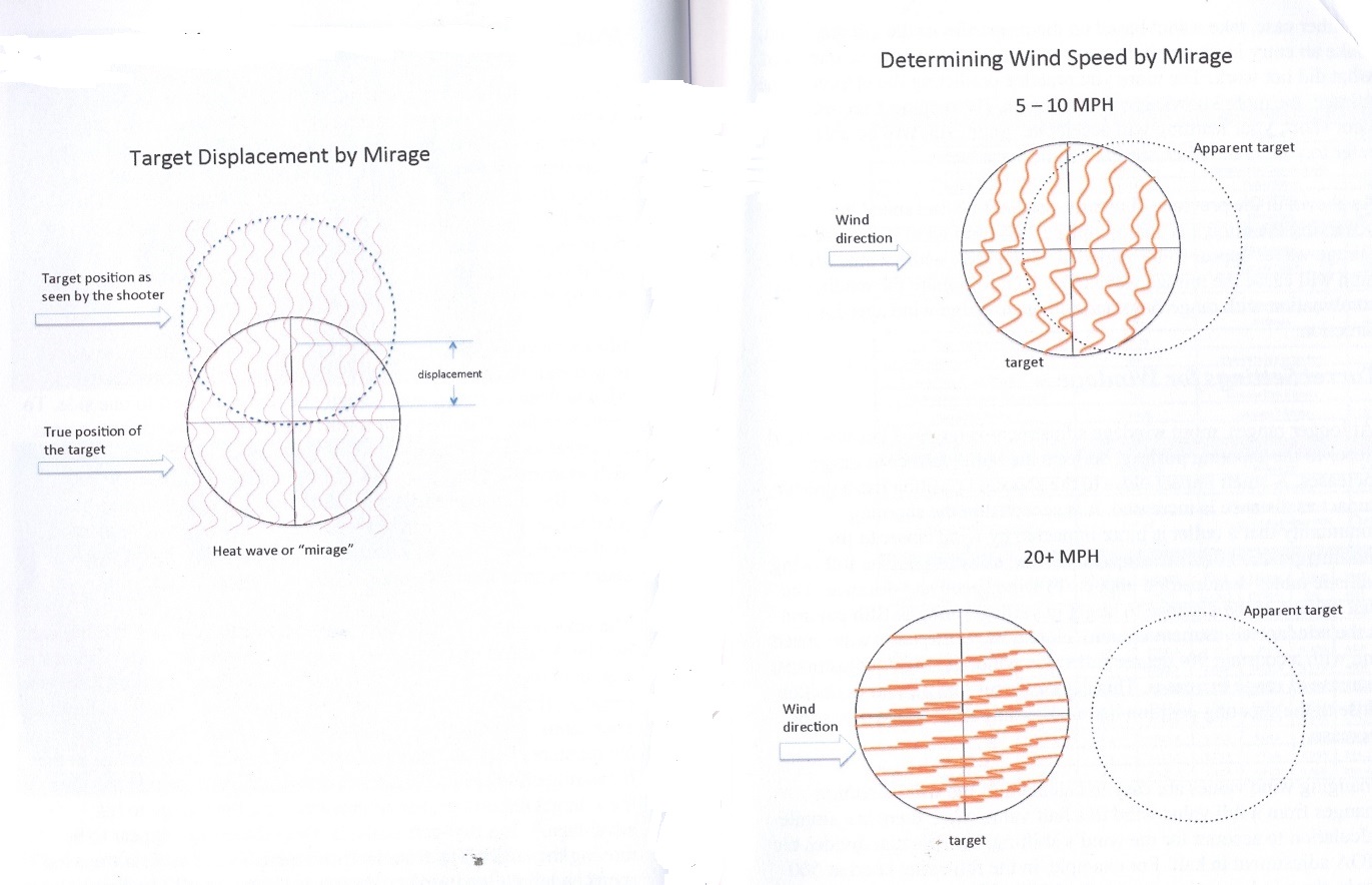

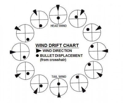

U privitku slika, i moj slobodni prijevod teksta iz knjige "Osnove Long range gadjanja".
>>>>>>>>> citat>>>>>>>>>>>>>>>
MIRAGE
Treca, i ponekad teska metoda citanja vjetra jest citanjem titranja zraka uzrokovanih mirageom.
Vecina (iskusnih) LR strijelaca reci ce da mirage moze pomoci, ili pak stetiti vasem odredjivanju vjetra. Vruci zrak koji se podize sa povrsine strelista stvara mirage. On se moze procijeniti ili ocitati poput zastavice na strelistu. Ukoliko pogledate u mirage, moze se ustanoviti smjer vjetra vec prema nacinu na koji mirage lomi sliku bjekta koji promatramo s jedne na drugu stranu. Brzina vjetra se odredjuje po brzini i kutu linije valova koje se pomicu unutar slike koju daje mirage za promatrani objekt (metu)
Mirage moze prevariti, takodjer. Pucati direktno u mirage moze stvoriti opticku iluziju. Dok meta izgleda da je direktno ispred vas, ona zapravo moze biti vislje, ili pomaknuta u jednu stranu. Da biste prevladali ovu opticku iluziju pokusajte slijediti kretnju miragea preko mete dok drzite koncanicu na centru mete. Ovo moze biti teza vjestina za savladati za pocetnika, ali razumijevanje miragea moze biti dugorocno korisno. Smanjivanjem povecanja optike moze dobiti realniji osjecaj gdje se zapravo nalazi meta. Takodjer moze se mijenjati foks na optici, te ga ponovo vratiti na prethodnu snagu da bi se dobila bolja slika toplinskih zracnih valova i njihovog gibanja.
Razlog zbog cega meta se prividno pomice sa mjesta gdje se realno nalazi jest u refrakciji ili lomu svjetlosti, poput zlice koju uronimo u casu s vodom. Iluzija nastaje radi refrakcije (loma) svjetlosti koja prolazi kroz mediju drugacije gustoce (voda, u primjeru case). Ista se stvar desava kad se osmatra kroz optiku. Sika mete rolazi krz sve promjene temperature zraka izmedju mete i osmatraca, a to uzrokuje promjenu indexa refrakcije, a to dalje uzrokuje pojavu mutnije slike mete. Na osnovu deformacije prividne slike mete, strijelac moze iskoristiti mirage u svoju korist. Ovo je dvojaka analiza:
1. Da li mirage prividno pomice metu od njenog stvarno polozaja?
2. Koja je smjer i brzina vjetra, na osnovu gibanja tolinskih zracnih valova?
Na prov pitanje treba odgovoriti da li mirage “kuha” ili pak se pomice u stranu. I ako se pomice, na koju stranu, i kojom brzinom? Ako se mirage pomice s desna na lijevo, on prividno pomice sliku mete na desno – pa kod ciljanja treba korigirati za odredjeni zanos. Takodjer, ako mirage “kuha” odnosno titra valove prema gore, on prividno pomice sliku mete prema gore, odnosno, tocku ciljanja treba omaknuti prema dolje.
U svakom slucaju, treba otpustiti hitac vec prema informacijama koju se procijene iz miragea. Tad bi nakon ocitanja pogotka trebalo zapisati u zapisnik treninga realni rezultat da bi se uocilo sto funkcionira a sto ne. Sa sto vise iskustva u ocitanju miragea, strijelac povecava svcoje prakticno znanje. Cuvanjem zapisa vlastitih gadjanja, ubrzat ce se proces stjecanja znanja. U ponovljenim okolnostima, stecena iskustva mogu se ponovo koristiti.
Kako je vec prikazano na diagramima vjetar se moze prcijeniti pomocu miragea. 5 mph vjetar (8 km/h), toplinski valovi biti ce prividno na oko 45 stupnjeva, a kod vjetra od 10 mh (16 km/h), toplinski valovi kod mirage ce se gotovo poravnati. Ovo se sve jos moze usporediti sa polozajem zastavica na strelistu, odnosno realno izmjerenim vjetrom.
Vjetar s lijeva zanosi pogotke u desno, a pomak prema dolje vec je priblizno korigiran sa zadnjih 30 klikova.
Nakon drugog probnog, javlja se mirage, koji prividno s vjetreom pomice sliku mete jos malo udesno.
Sve skupa, multiplicira gresku na desnu stranu. Na tekmi zanemareno, sad nauceno!
MIRAGE

Djelomicno je tocno ono sta govoris.
U Vrbovcu, konkretno moglo se na pocetku gadjanja (cca 9 sati ujutro) vidjeti ijepo na 300 i 600. Tokom matcha se situacija pocela komplicirati sa pojavom mirage.
Medjutim kad nema bolje opcije, teorija kaze da mirage jos vise pomice prividnu sliku mete u smjeru vjetra, odnsno vertikalnog gibanja toplinskih valova zraka kad nema vjetra.
Ako spotter ne moze primijetiti mjesto pogotka da prema tome korigiras pomakom tocke nisanjenja, ili korekcijom klikova, onda imas barem ovo.
Kako knjiga kaze, treba zapisati, pa u slicnim uvjetima koristiti iskustvo.
Ako nemamo slicno iskustvo, ako spotter ne vidi - onda je jedino sta ostaje - teoretski pristup, (pa makar pogodio
Ne samo to, ako je greska pogotka u ovom slucaju kombinirana greska mirage+vjetar, trebalo bi probati sa tezim zrnima koji su manje podlozni zanosu vjetra.
