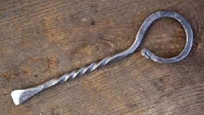

Stvarno pravo umjetnčko djelo. Kako se ponaša u uporabi. Pretpostavljam da je poprilično oštar?

zamisli si desetak centimetara dug i ~4mm širok komad punog čelika kvadratnog presjeka, zagrij ga i uvrti poput svrdla ( pravilno! ) i svini na kraju u dršku. kad ga povlačiš okomito po oštrici ( pod nekim kutem, to je već iskustveno ) usvrdlani bridovi po malo lupaju i odlamaju komadiće sa oštrice.opet, drugi kažu da je spirala za ukras a lupa se sa u kružnicu zaobljenom drškomstari-nakovanj wrote:a mene zanima kako se ostri
to ti kao kovaču nije problem napraviti, kad nabaviš dovoljno velik komad kremena javi za rezultate.

samo bi to kad se uvrti poput svrdla trebalo imati kut veci od 45° u odnosu na os? \\\\\\\\\\ skoro pa ovako jelda? borer bi u ovom slucaju imalo puno polozenije kose linije sto mozda i nebi bilo dobro, dok svrdlo ima ovako nesto? pokusavam si zamisliti kako bi taj alat izgledao i kako bi funkcionirao.... to se nebi moglo raditi sa klasicnim borerom?BoB wrote:zamisli si desetak centimetara dug i ~4mm širok komad punog čelika kvadratnog presjeka, zagrij ga i uvrti poput svrdla ( pravilno! ) i svini na kraju u dršku. kad ga povlačiš okomito po oštrici ( pod nekim kutem, to je već iskustveno ) usvrdlani bridovi po malo lupaju i odlamaju komadiće sa oštrice.opet, drugi kažu da je spirala za ukras a lupa se sa u kružnicu zaobljenom drškomstari-nakovanj wrote:a mene zanima kako se ostri

jok, izgleda da nikakva spirala ne dolazi u obzir. ipak je samo za ukras. lupka se na teži način "drškom".
mislim da je ovo neki bp-ov alat za kremenjače
