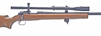

Nedavno sam citao knjigu: "Marine Sniper - 93 confirmed kills", o jednom od poznatijih americkih snajperista iz vijetnamskog rata, i prvom koji je iskoristio potencijal 50 bmg za snajpersko gadjanje (iz m2).
U vecini slucajeva, koristio je pusku winchester 70 (cal 30-06), i unertl scope... i tu je kombinaciju koristio na gadjanje i do 900 metara.
E i sad u knjizi kaze slijedece:
The recoil sent the Unertl scope sliding forward in its mounts as the bullet cracked across the open land,.........The Marine sniper pulled the scope back to the rear position,
Dakle kad je pucao, puska se trzne nazad, a optika sa inercijom odleti naprijed, pa je nakon okidanja mora "resetirati".
Naravno, vrlo cudno, i ovo sam odmah istrazio, pa evo slika koje su prilicno jasne.
Koncanica je fixna, a sa upucavanjem se pomice cijela optika u dva smjera, na zadnjem nosacu optike je "stabilizator" sa oprugom pod 45 stupnjeva, (dakle stabilizira po vertikali i horizontali.)
Na prednnjem dijelu optike, uz prednji nosac je opruga koja amortizira trzaj i pomicanje optike prema naprijed.
Sve u svemu - "klizni" sustav montaze.
Inace, kad su vijetnamski snajperi malo ispraksirali, i organizirali (na pocetku rata u vijetnamu nije postajala formalna snajperska obuka) - ova optika je bila dio standardizirane opreme. Tako kad bi zapovjednik odredene jedinice na polozaju, trazio snajpersku podrsku na svojoj lokaciji, ova optika je bila dio opreme u rancu, sa odgovarajucim nosacima za browningovu tesku strojnicu m2 cal 50.
Tako da se po potrebi mogla montirati na strojnicu i koristiti kao snajper velikog kalibra. Kako je m2 mitraljez bio rasporedjen po brojnim jedinicama, snajperisti su trebali samo da sa sobom na poziv vuku montazu i optiku, a oruzje ih je cekalo na polozaju.
Naravno, uz to se duzila i snajperska puska srednjeg kalibra po potrebi (u startu: winchester m70, m14, nesto kasnije remington 700)
Evo slika, kako to izgleda, a opruga slikovito prikazuje djelovanje trzaja oruzja.
