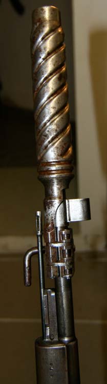

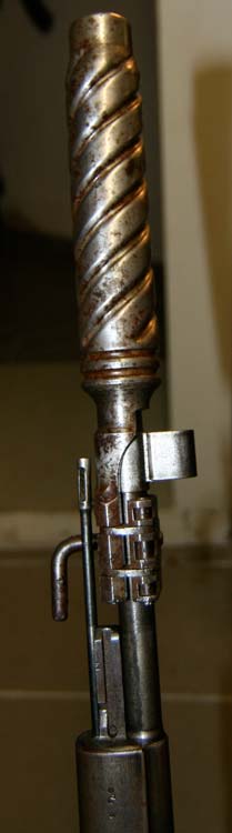

Hitler je za svoje specijalne jedinice dizajnirao prigusivac za mauser98k, i naravno, sub-sonicno streljivo za tu primjenu.
Brzina zrna je bila 220 m/sec. Efektivni domet zrna nesto preko 100 metara.
Prigusivac na slici. Slika je sa neta, ali ovo nije nepoznata stvar u kolekcionarskom svijetu.

Kako ne spominje, gore spomenuta pedesetica ti je "macs 12,7x99" a koliko nesto u tom kalibru moze biti tiho cak i sa prigusivacem to smijesno uopce za spominjati... Ali znam na koju pusku mislis, no potpuno si fulao nazivIggy wrote:Nitko ne spominje MACS, čudo na bazi Mausera 98. Integrirani prigušivač i aluminijski kundak, vrlo tih i precizan ali ne za daleko.
