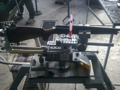

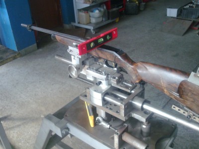

Ja nisam expert, ali ja sam postavio ovako: optiku sam odokativno montirao na pusku sa fixnim nosacima, pusku sam stavio i solidno ucvrstio u horizontalan polozaj, sto sam utvrdio sa waser-vagom (na i-phone), zatim sam na gornji turet - (jedini ravni dio na optici -opet stavio waser vagu, (prstenovi su lagano bili popusteni) - i onda sam lagano okretao optiku dok nije i ona dosla u livel.Woolf Blaser wrote:Shvacam. Kako ustvari namjestiti optiku da koncanica bude okomito na os cijevi !?
Po meni - bitno je pusku prvo staviti u livel i ucvrstiti, a zatim isto ponoviti sa optikom (utvrditi vodoravnost).

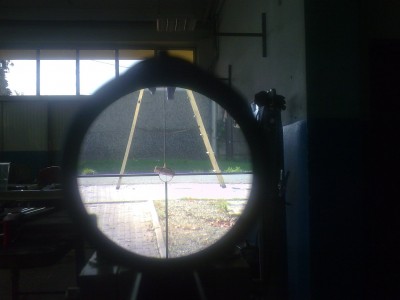

ja ovako montiram optike i 100 % su cijev i vertikalna končanica u saosnosti...Woolf Blaser wrote:Shvacam. Kako ustvari namjestiti optiku da koncanica bude okomito na os cijevi !?

Re: NightForce top half of ring with level
Upravo ovako kako je šile napisao/uslikao.
Kad su ringovi pritegnuti podesi se i libela i stvar gotova.
Tako kod svakog hitca prateći libelu imamo končanicu i cijev u okomici.

sve je meni jasno kako postaviti u wasser vagu pusku koja ima neku vodoravnu povrsinu... a kako to napraviti npr sa M48/K98?
Isto sranje sam imao sa zracnom puskom... bedding u kundaku drzi cijeli sklop ukoso, kako puska nema niti jedan ravan dio za staviti vagu, ravnao sam ju po kundaku, i k tome sam jos ljevak... kad ju neki desnjak uzme u ruku prvo sto pomisli je da je optika montirana u zakrenutom polozaju...
glava od m48 i k98 ima ravi dio sa doljne strane... dakle skineš kundak i imaš na raspolaganju ravnu površinu koju dovedeš u vaservagu i tako ju utegneš pa dalje postavljaš optiku...Mike_Torello wrote:sve je meni jasno kako postaviti u wasser vagu pusku koja ima neku vodoravnu povrsinu... a kako to napraviti npr sa M48/K98?
jbg, nemam bas presu takvog oblika koja bi drzala samo "željezo" od puske, vec samo onu standardnu... no opet uz malo prepravki i to bi se dalo nekako sloziti valjda... opet, pitanje je koliko je i taj sanduk ravan...
EDIT:
sad sam pogledao trecu sliku... vidis, ja sam se uvijek nekako mucio sa vodoravnom povrsinom, a totalno sam zaboravio kako je lako dobiti okomitu povrsinu za orijentaciju :S doo-ooh
EDIT:
