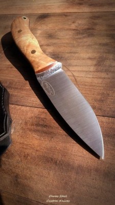

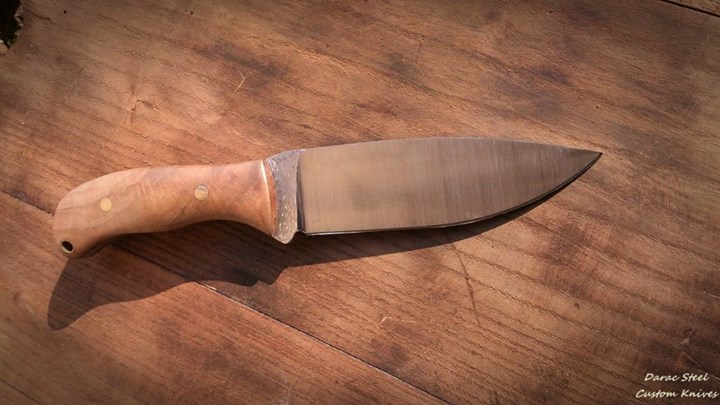

Idemo jos jedan

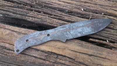

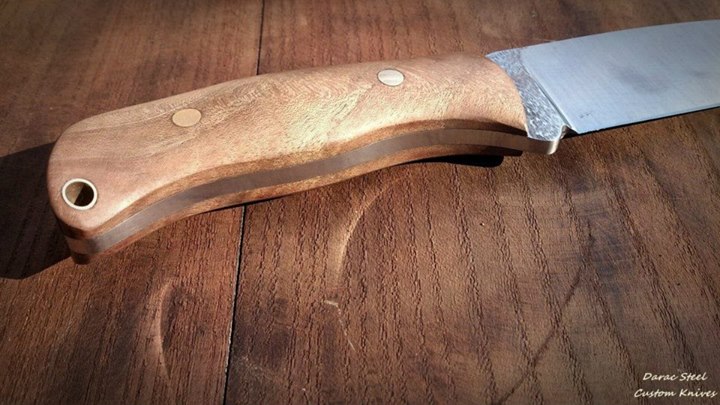

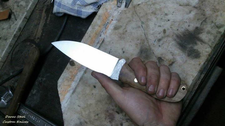

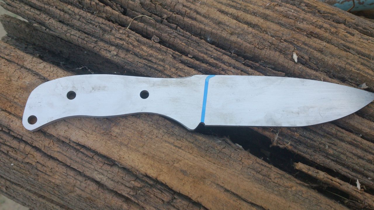

Noz radjen po narudzbi za clana ovog foruma...
Radio sam ga prema njegovim zahtjevima....
MATHEUS
Celik - AISI 1075 - carbon
5 mm debel
Ostrica - 12 cm
Ukupno - 22 cm
Full tang konstrukcija drske
Orahovo drvo i mesing pinsi...
Full flat grind sa saten finisem...

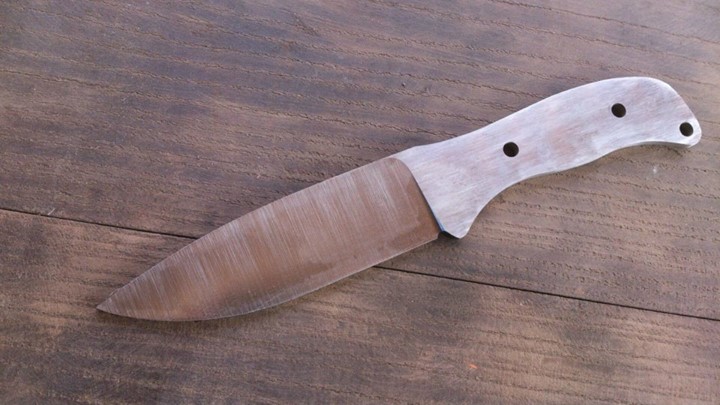

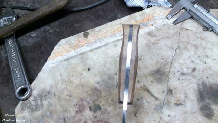

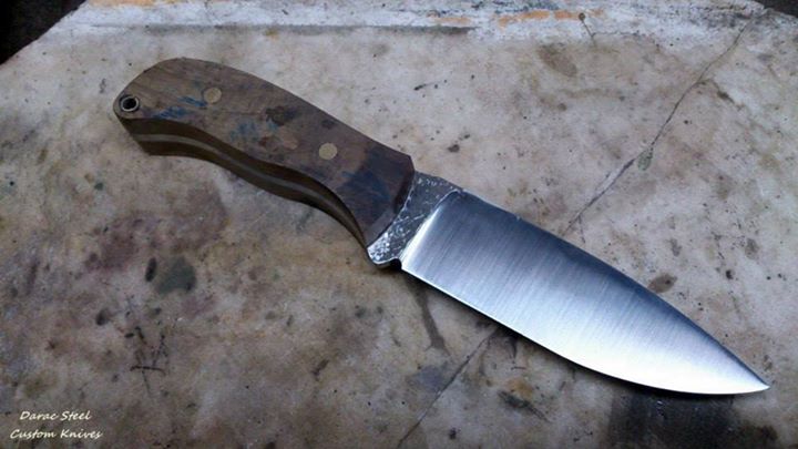

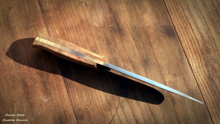

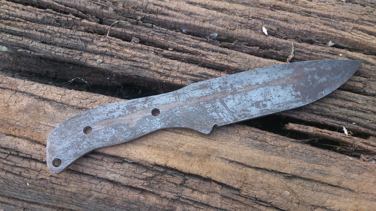

Odrezan i pobrusen po konturama, probusene rupe... Bocno popeglan i spreman za grind... I izgrindan i spreman za TO pa onda fali puno slika sa medjukoracima.....ovdje je vec zalijepljena drska i pobrusena u konture. A onda meni omiljen dio na izradi drske. od obicnog bloka nastaje udobna i anatomski oblikovana drska.... provjera.... I onda to nakon nekog vremnea ovako izgleda Inace, covjek je izricito htio samo drvo i vosak, bez uljenja, kaze da mu se vise svidja svjetlija drska

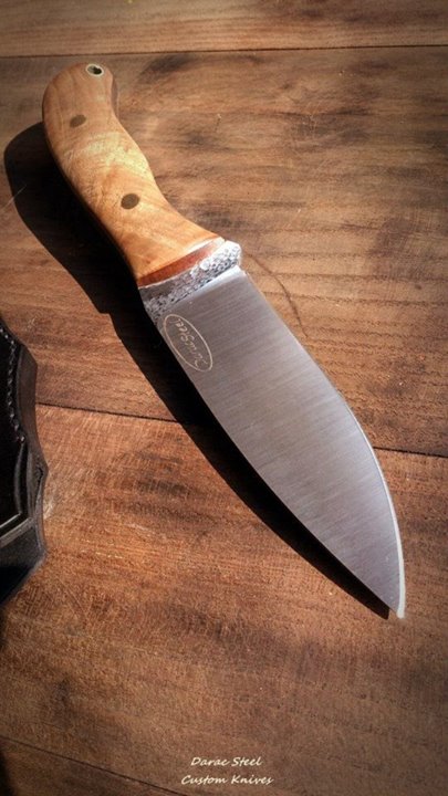

Re: DS - Matheus (kratki WIP)

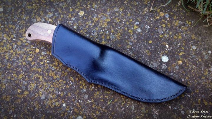

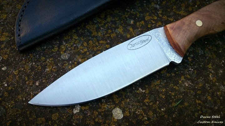

Detalj ostrice

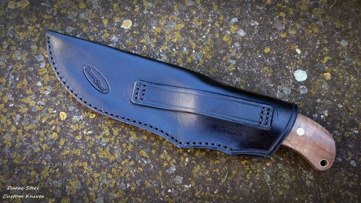

Futrola takodjer bojana u crno po njegovim zeljama....
Eto, i to bi bilo to
Nadam se da vam se svidja !
I nadam se da ce i novi vlasnik napisati koju kada ga istestira

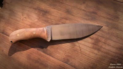

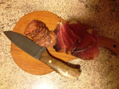

Noz je danas stigao. Nakon otpakiravanja odma je usljedio test
Drska lezi u ruci odlicno, a nijansa oraha mi je savrsena.
Uglavnom pohvale majstoru i evo jedna slika s testa

Hehehe,kakva kompozicija. Vidi se da je noz jako,jako ostar...
