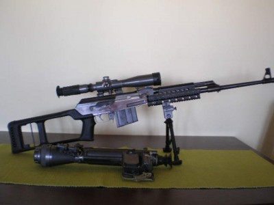

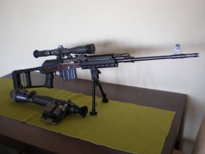

O da! Ovo izgleda jako dobro! Reci mi molim te kakvu ti grupu pogodaka i s kojim
streljivom daje!?

@ Dive37:Woolf Blaser wrote:Reci mi molim te kakvu ti grupu pogodaka i s kojim
streljivom daje!?
Uz ovo gore sto Woolf pita - daj molim te reci i koju optiku imas?

Optika POSP 4-9x42,grupu je radila oko 5,6cm na 100mt sa bellotom HPC 12,7g,više je koristim za lov DS sa čeke gdje koristim ppu grom 12g,na mehanizmu za okidanje sam izbrusio jedan lagani zub poslje kojeg nakon 1-1,5mm dolazi do okidanja,nerviralo me ono dugačko povlačenje,a u sebi misliš:Kad će više?,kad več ne mogu na nju ugraditi timney
,svaku čahuru prilikom izbacivanja toliko uneredi da je mogu baciti,iako stoji na "1",mislim da je iz nje šteta pucati neko skupo streljivo,puno je pisano o njoj pa da ne ponavljamo,za ono što je predviđena je ok,a drugo....

Ma covjek jel tebi zakon dozvoljava da lovis s takvom puskom!? Dozvoljava.
Jel koristis adekvatno lovno streljivo!? Koristis.
Sto se mene tice samo ti mogu pozeljeti Dobru Kob i uzivaj u lovu.

Može ona i bolje grupirati, to je puška za fino se namjestiti na kakav proplanak i čekati. Do 400m sve je tvoje bez greške, za svinju tvrđe zrno i to je to.
