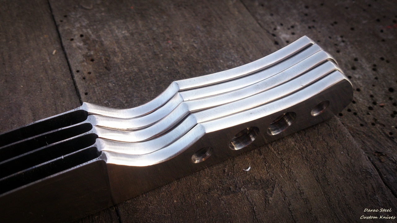

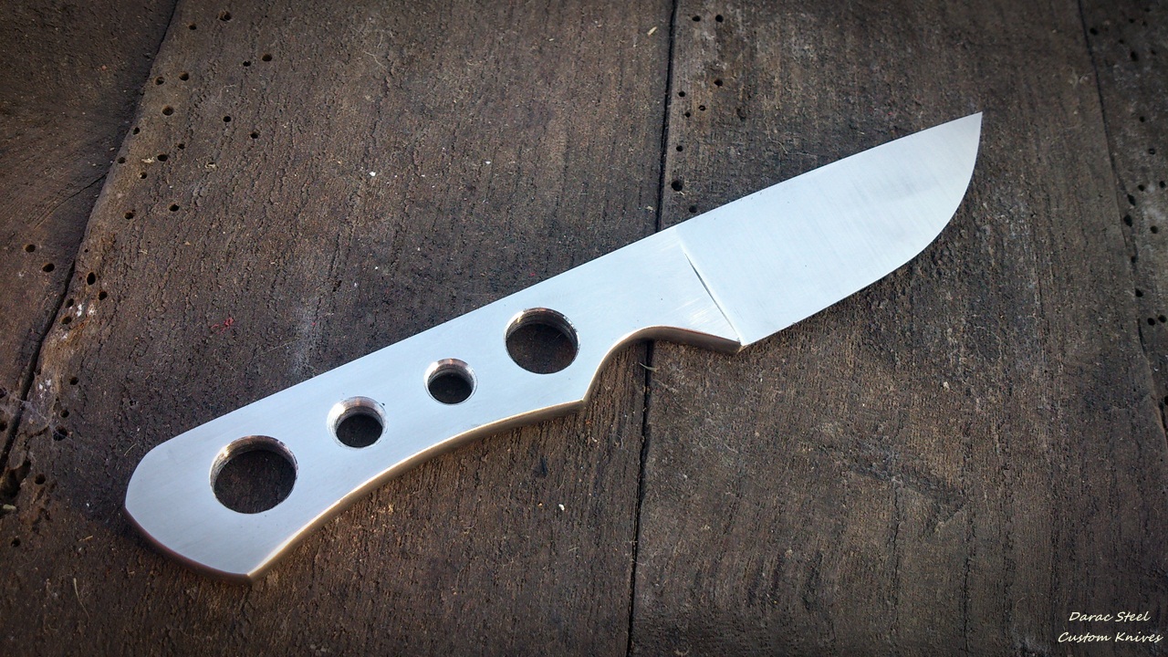

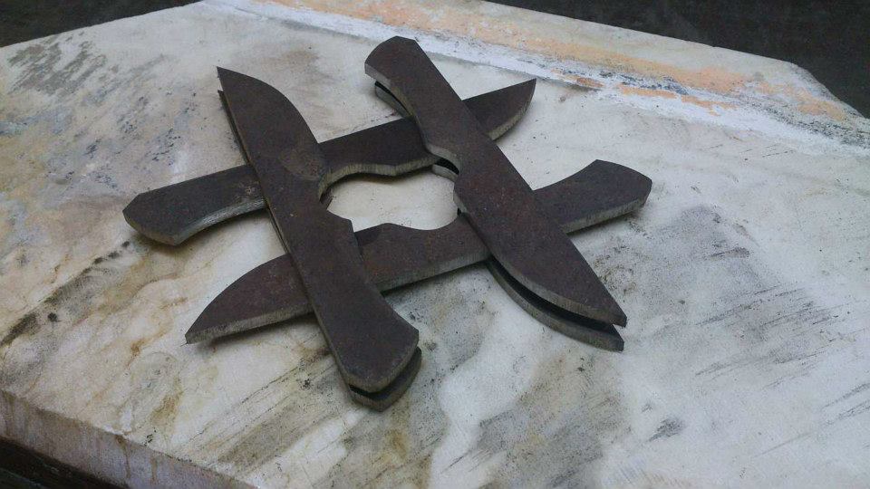

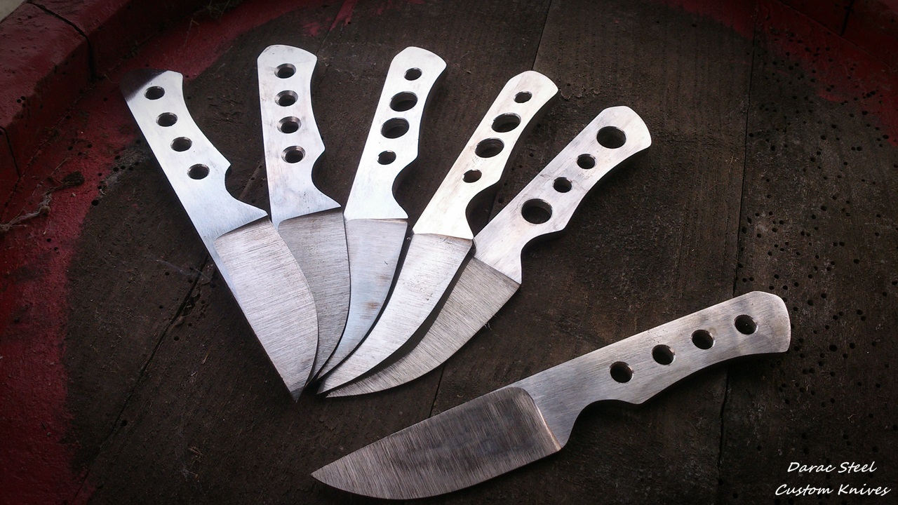

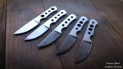

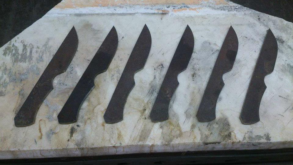

Malo da osvjezimo ovaj dio PDF-a.

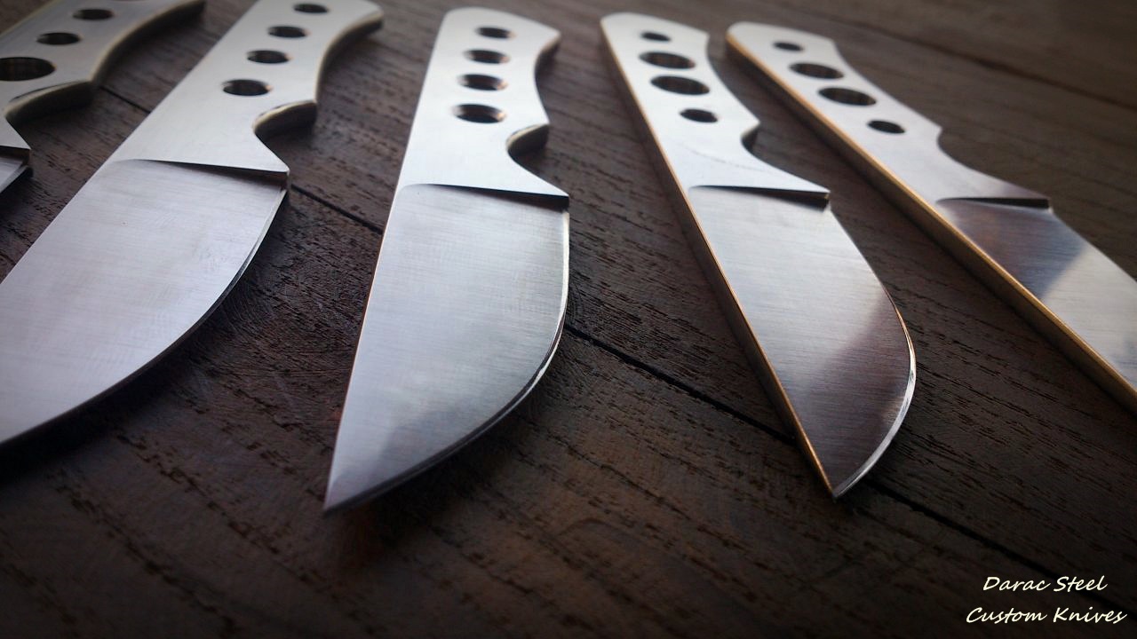

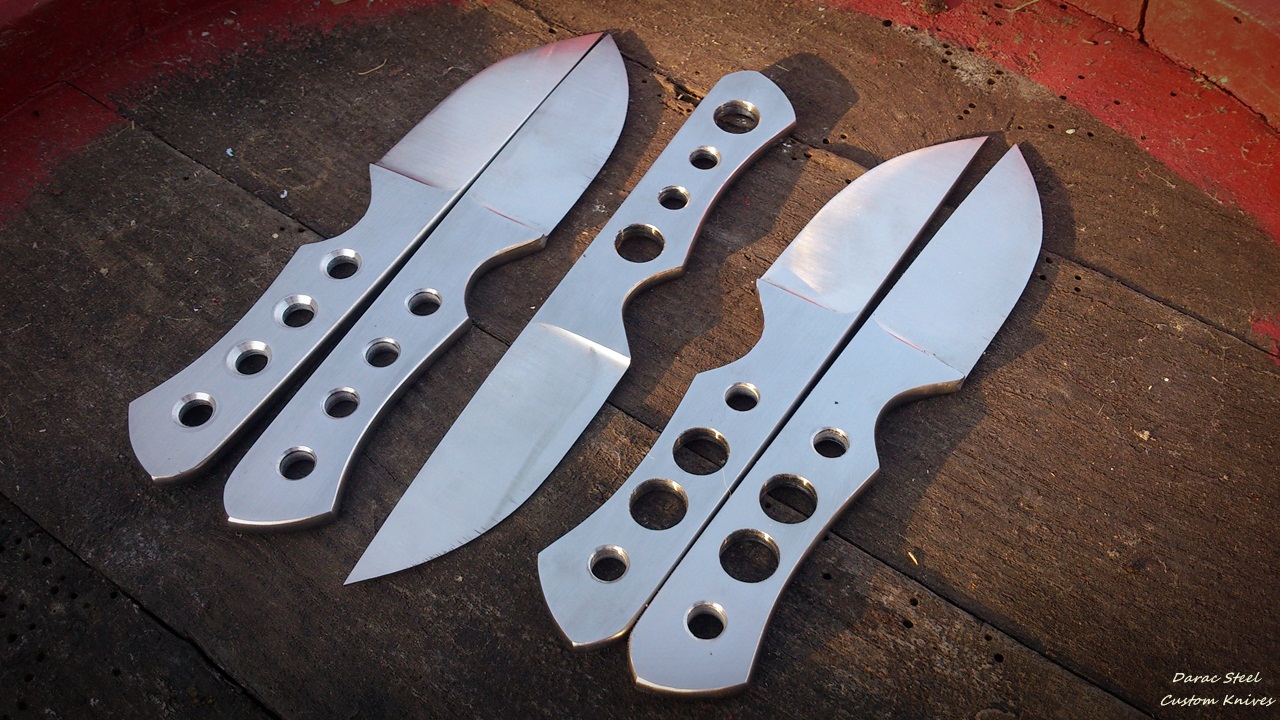

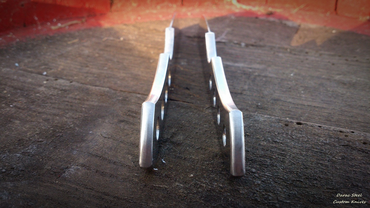

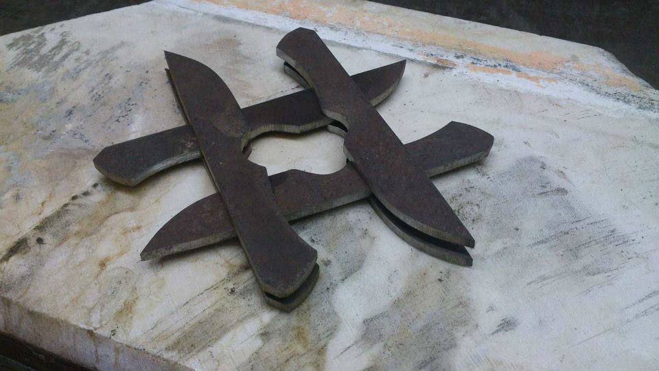

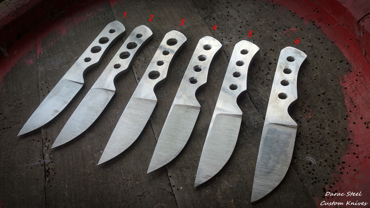

Konacno da realiziram i ovu staru zelju !

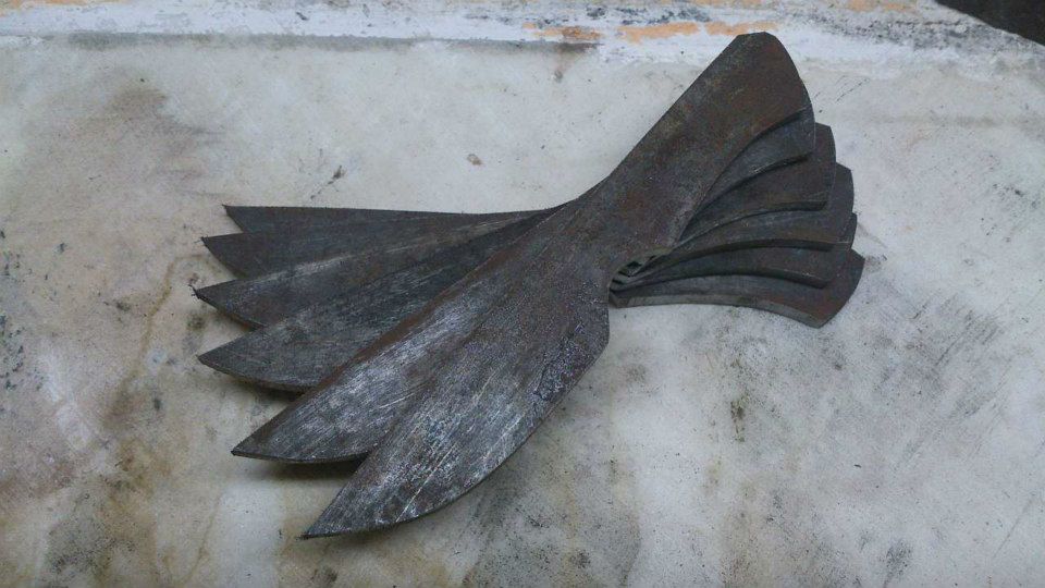

Radi se o neck nozicima. Iako se grozim nosenja nozeva oko vrata, volim ovakve mini stvarcice koje se mogu neprimjetno nositi svugdje...
Male ali prakticne stvarcice

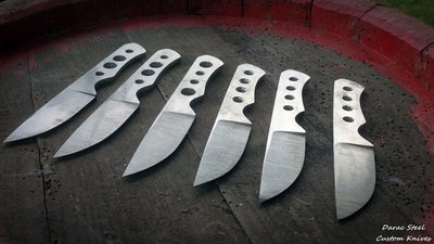

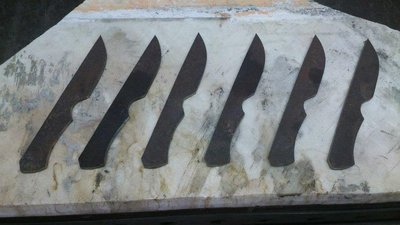

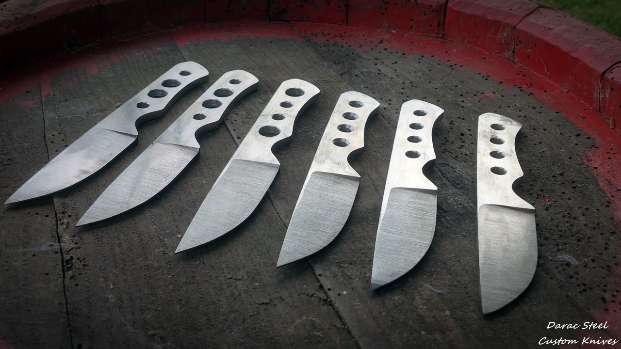

Napravio sam 6 komada, celik karbonac - 1075.
Bit ce saten finish i zaobljeni rubovi zbog sto udobnijeg gripa.
Full flat grind, kydex ili kozne futrole.
Ukupna duzina - 150 mm
Ostrica - 65 mm
Debljina - 4 mm
izgrindani i spremni za toplinsku....
Nozevi ce biti gotovi sljedeci tjedan i spremni za isporuku za 14 dana kada budu i kydex futrole
Cijena ce biti 300-350 kn ovisno o futrolama, kydex ili kozna.
Rezervacije moguce putem PM-a,
br 6 ce jedini imati drsku od drveta (mislim cocobolo) i cijena ce biti nesto drugacija.

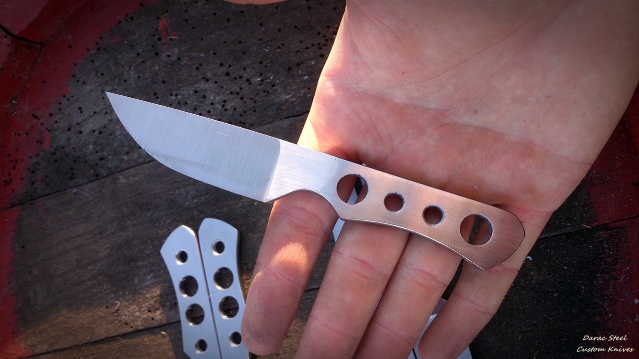

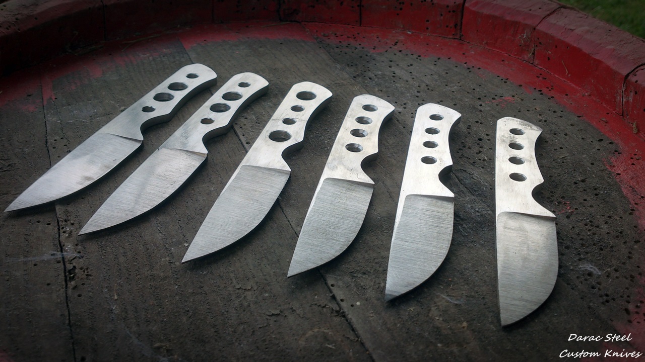

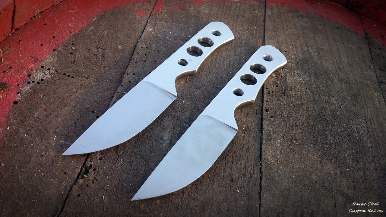

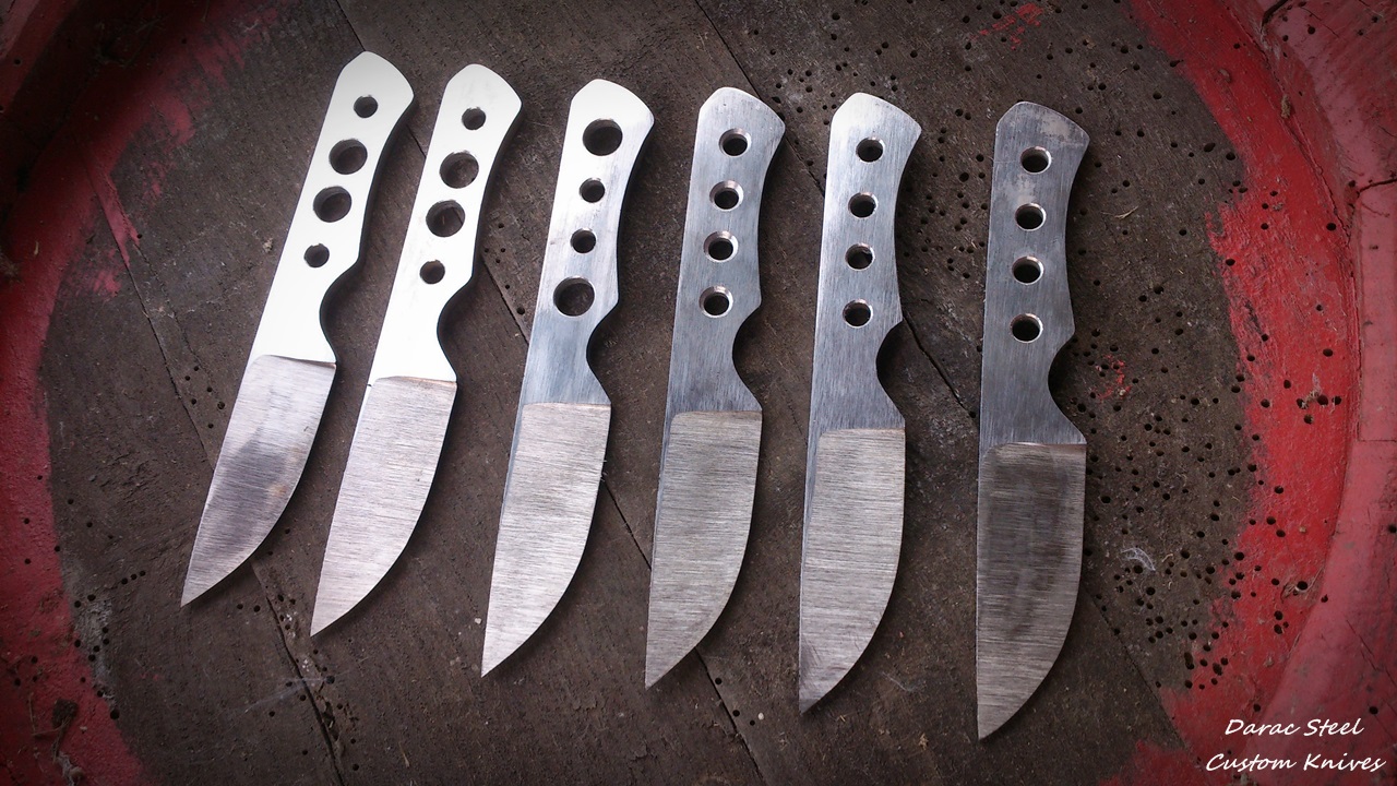

Idemo dalje !

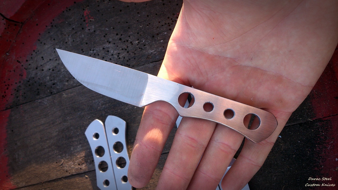

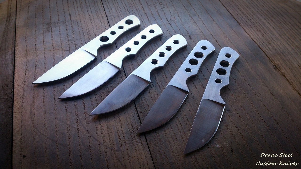

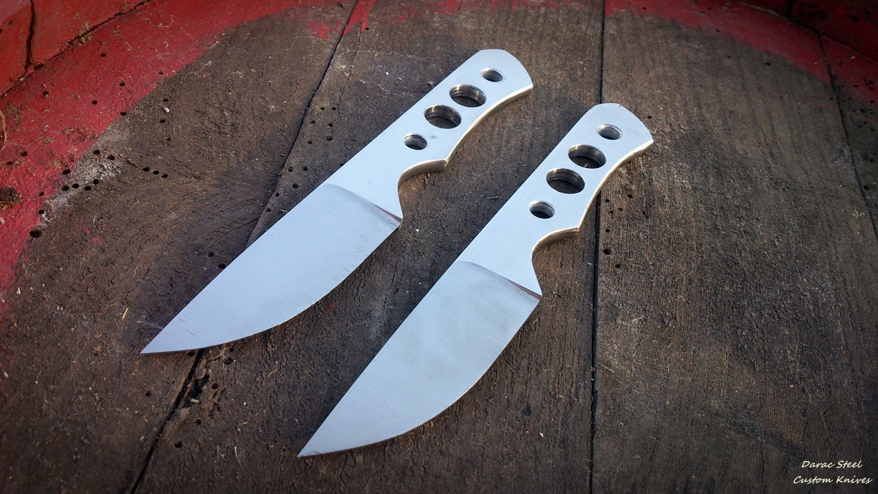

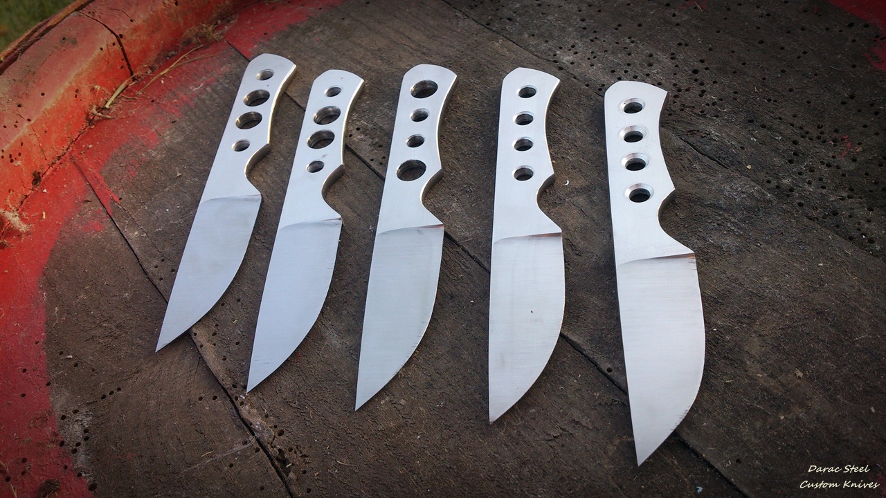

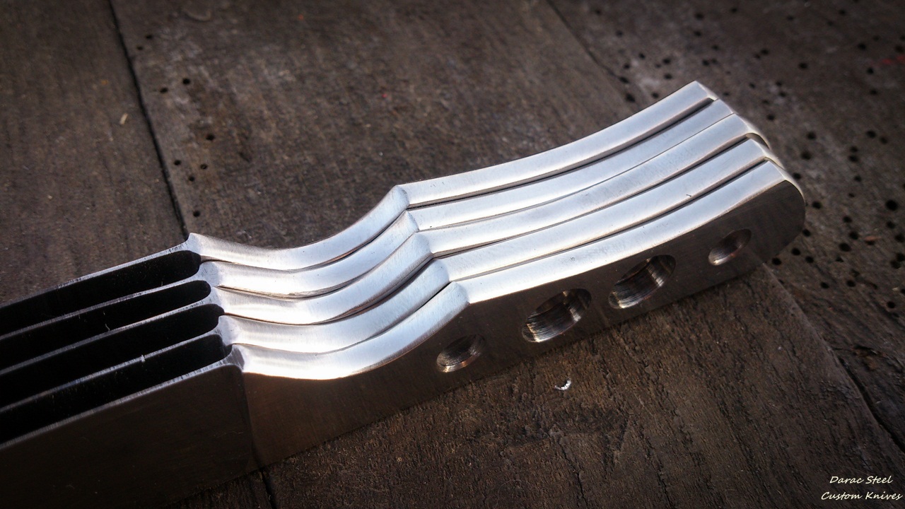

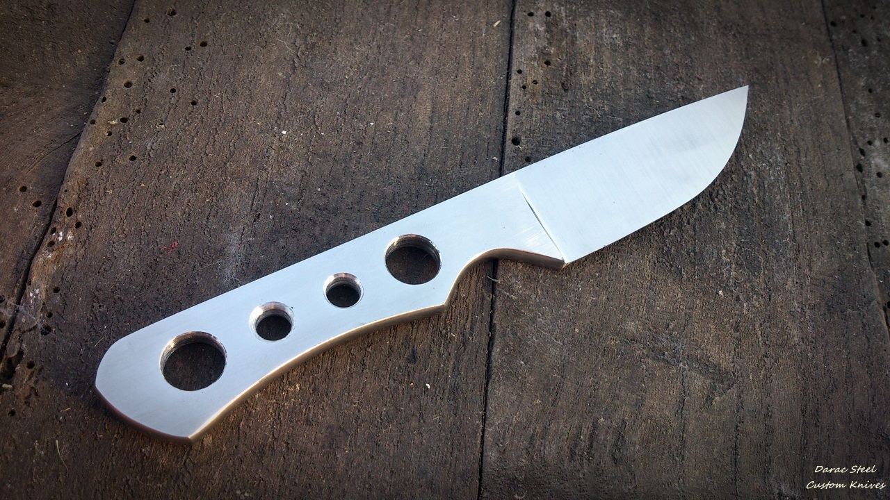

Prvim danom Europe stigle i nove trake pa sam bacio saten finis....
Recimo da su sada nozici 90% gotovi.
Potrebno ih je jos izgravirati, naostriti i sasiti im odjelca ili pancirke
Ovaj je rezerviran Ostali slobodni... Konture noza su zaobljene zbog sto udobnijeg gripa ! I naravno u ruci...

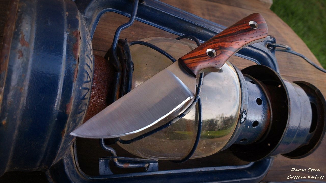

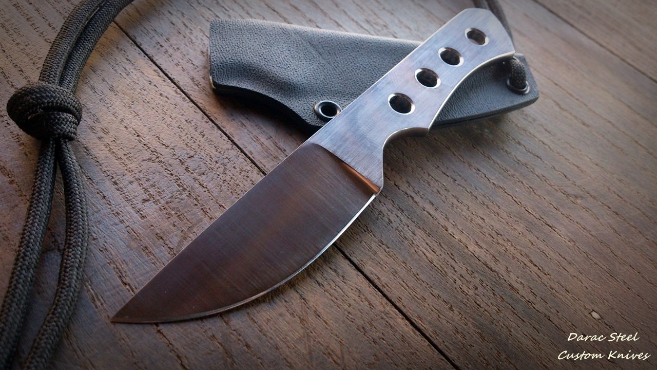

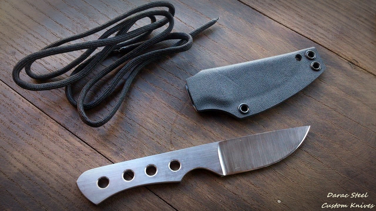

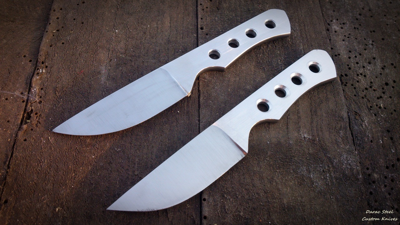

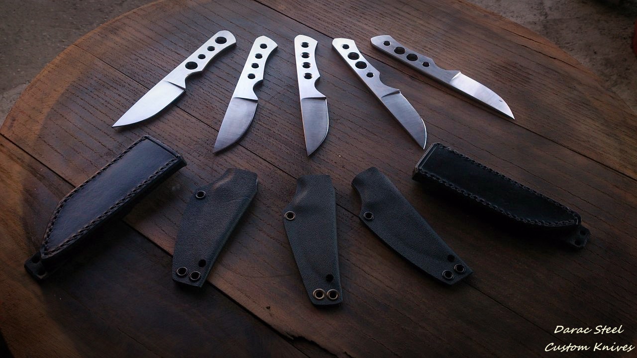

Evo da predstavim i konacne proizvode !
Nozici su gotovi, naostreni, futrole gotove i to je to !

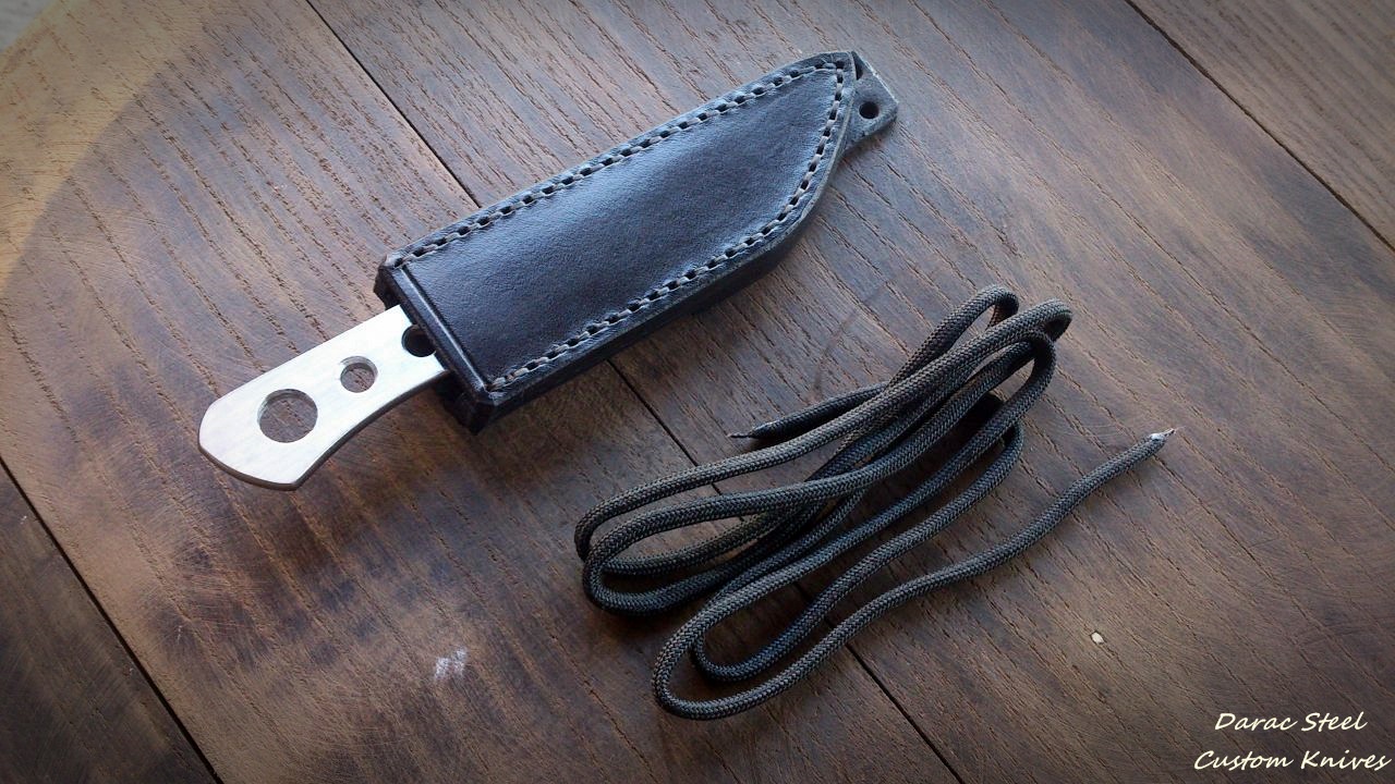

Kozna futrola... Namjenjena nosenju na remenu ili oko vrata Svi nozici dolaze sa crnim paracordom Pa sa kydex futrolama. Mraz (sa drugog foruma) je odradio odlican posao ! I to bi bilo to
radi se i dalje hahaha

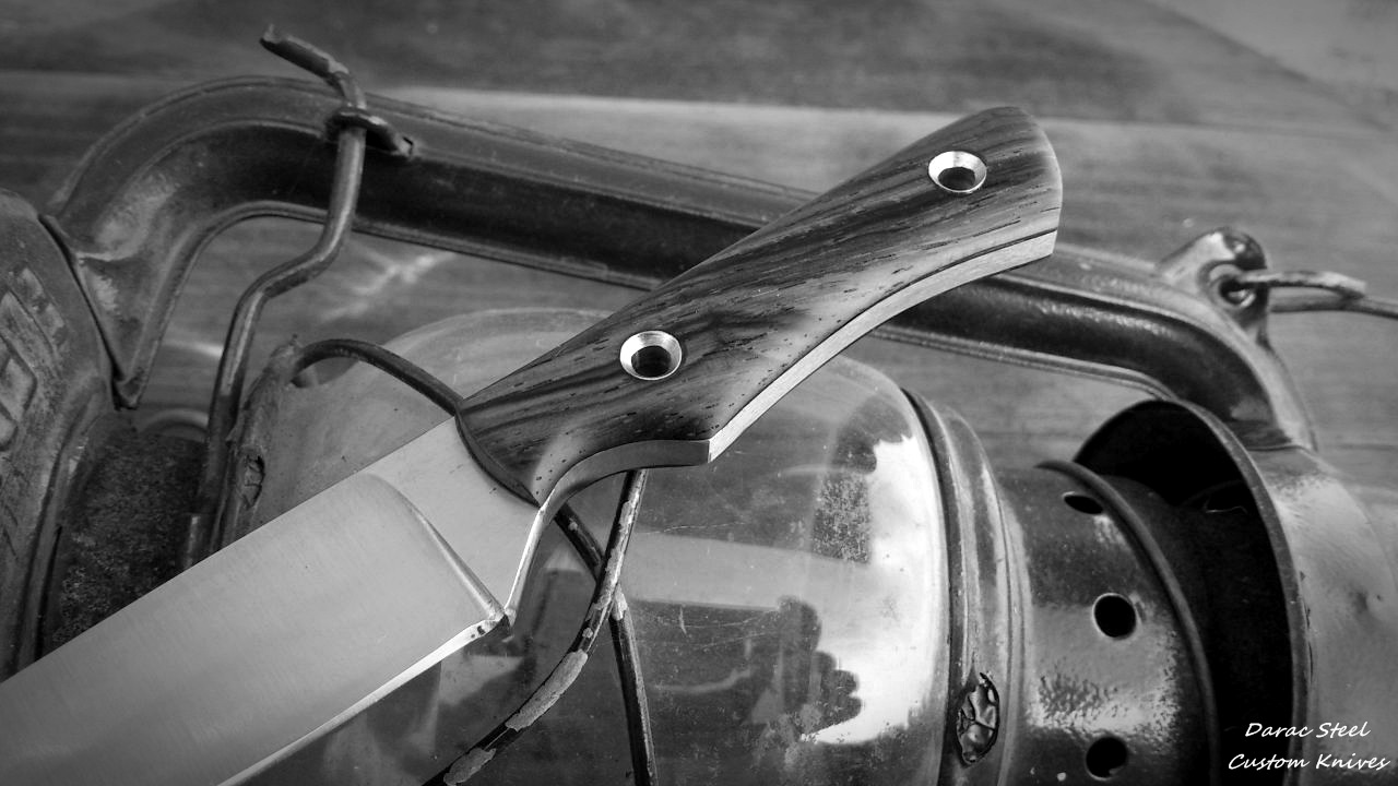

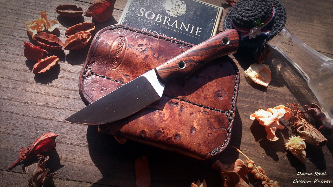

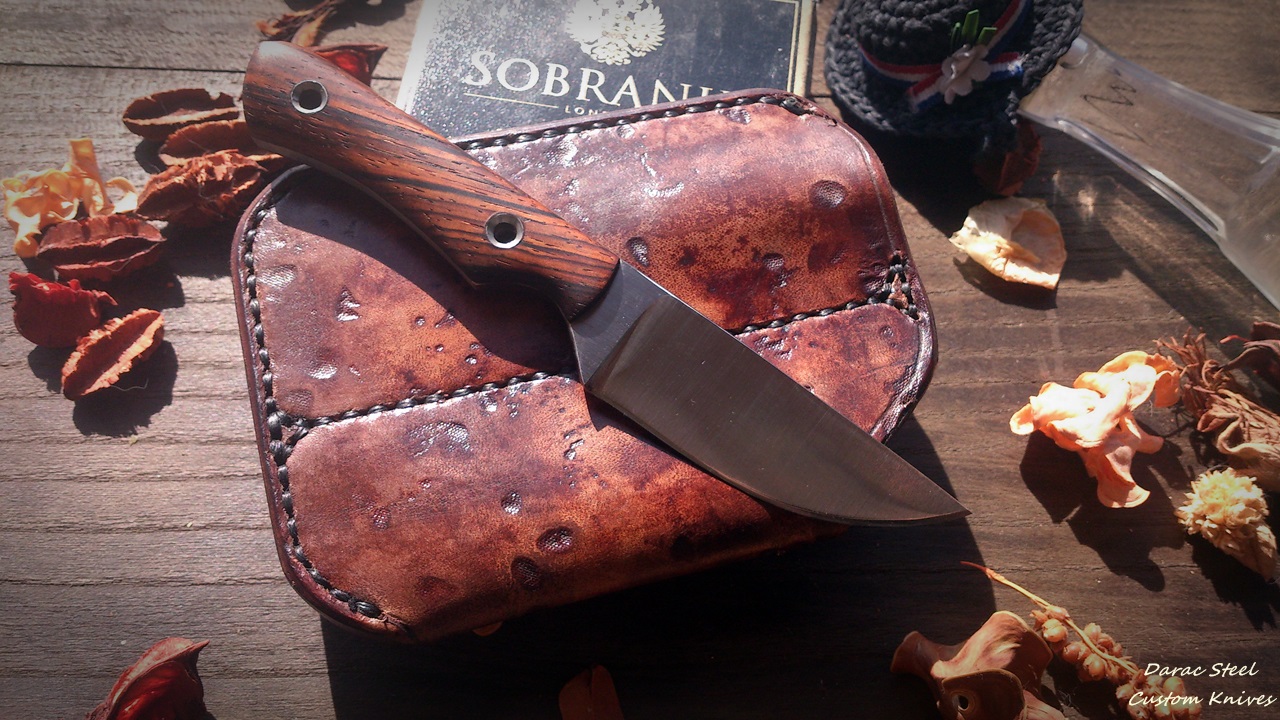

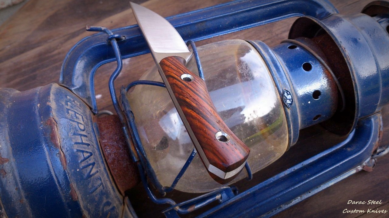

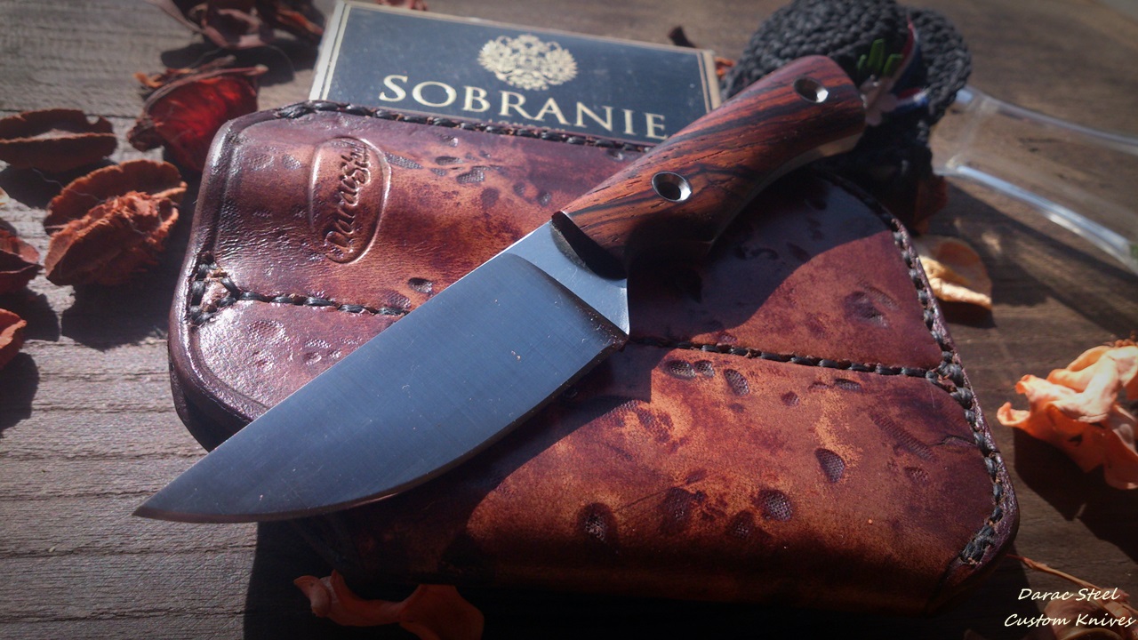

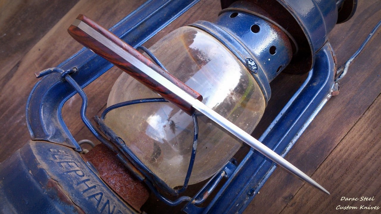

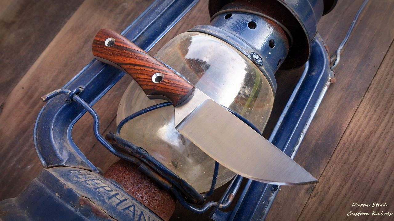

Gotov je i jedan i jedini sa drskom...
Ovo je onaj 6. sto je falio
Drska je od egzoticnog Cocobolo drveta koje raste u Latinskoj Americi i SS cjevcice....
Treba mu jos skrojiti futrolu.

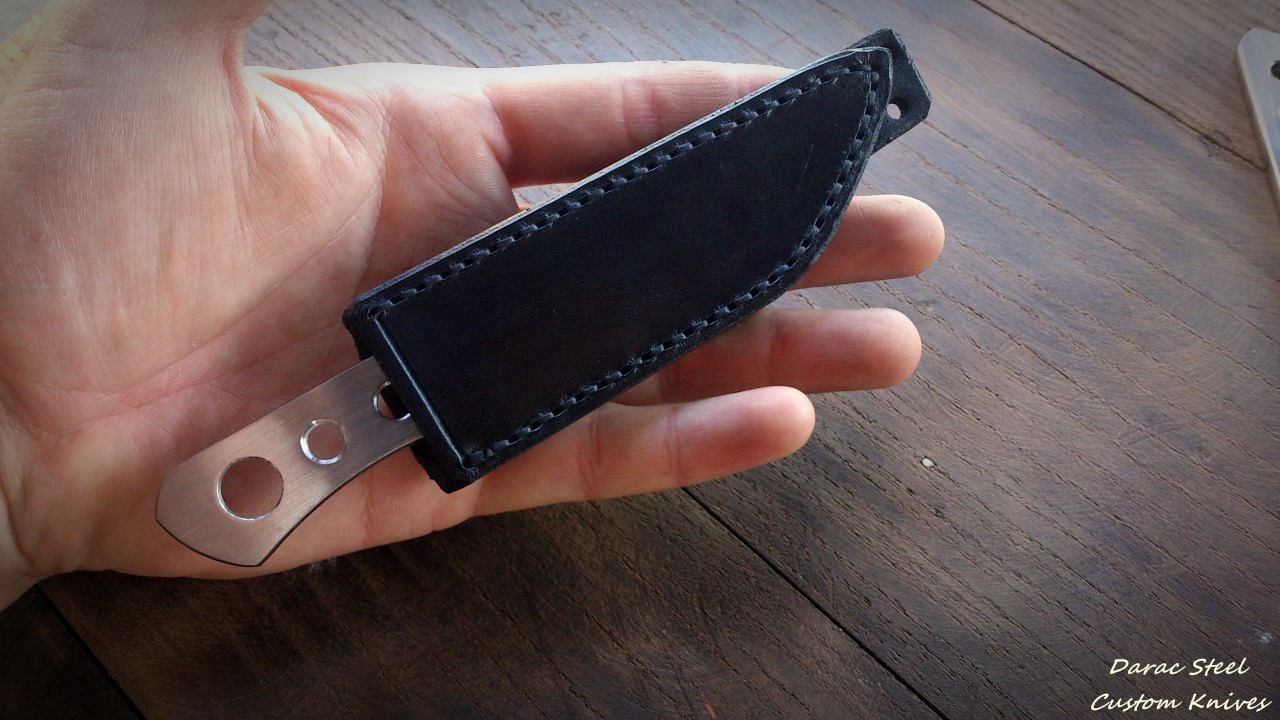

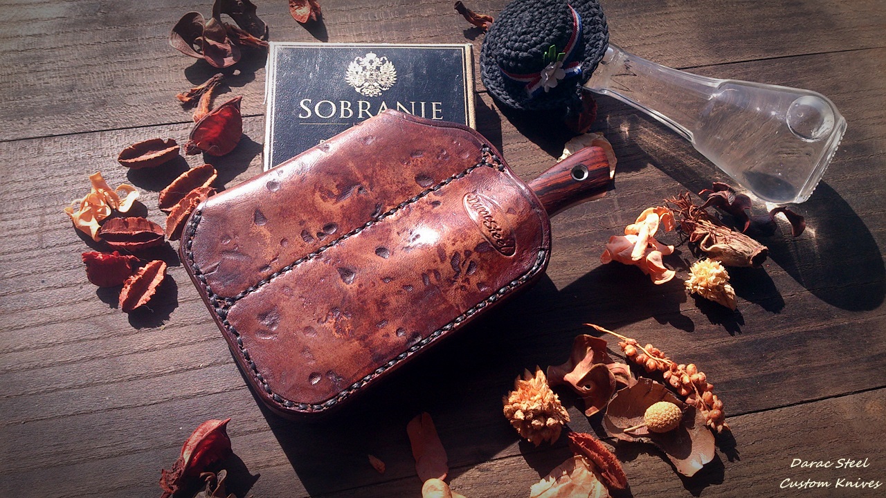

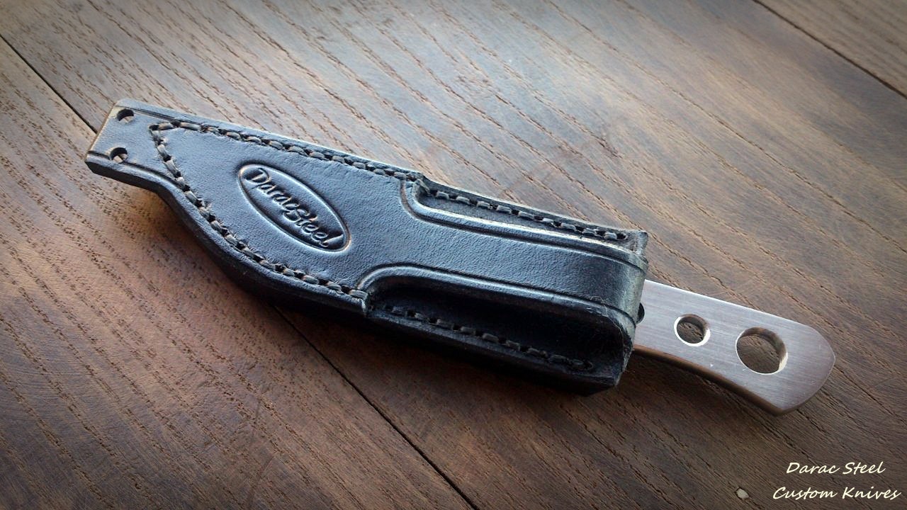

Evo dobio je i futrolu.
Futrola je namjenjena nosenju u dzepu hlaca ili jakne...
Sastrane stane, upaljac, kemijska olovka ili nesto slicno....

Re: DS - Six pack
Mali dimenzijama ali ipak ,muski,! Ove ,Black Russian, se savrseno uklapaju!
