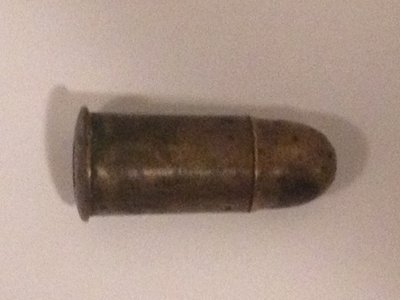

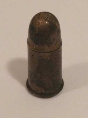

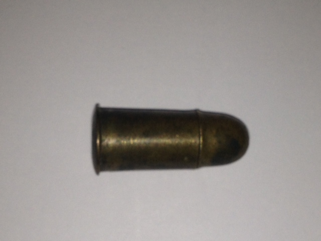

uglavnom, poznanik mi ima stari revolver(preko 100 godina starosti) ali nažalost ima samo 5 komada municije, pa budući da je to stariji čovjek koji se ne zna služit internetom zamolio me ako mogu da saznam koji je to kalibar, odnosno da li postoji mogućnost nabavke te municije - po mogućnosti kod nas(ali ako netko zna i neku trgovinu vani neka slobodno navede)
ja sam izvršio neko amatersko mjerenje na metku i ovo su neke od izmjera:
Promjer zrna(na izlazu iz čahure) - 10,87 mm(ali se naglo sužava odmah nakon djelića mm)
Promjer čahure - 11,00 mm(pri zrnu), 11,68 mm(na dnu), 13,06 mm(proširenje na dnu)
Duljina metka - 29,84 mm(ukupno), 19,3 mm(čahura), 9,7 mm(zrno - dio koji viri iz čahure)
malo sam čitao po netu, i slični revolveri iz tog razdoblja koriste municiju 10,4 mm pa mislim da bi to mogla biti ta ali molio bih potvrdu nekog znalca(čak sam nagdje u americi naišao na trgovinu koja prodaje tu municiju ali po cijeni od 250$ za kutiju od 20 kom!!, što mi je puno puno previše)
eto, pa ako imate bilo kakve informacije, znate nekoga da prodaje, ili čak neku tvornicu da radi municiju po narudžbi javite se,
hvala
evo i nekih slika:
Re: Kalibar?
Post by istra champion » 20 Jan 2013, 21:38
10.35 (10.4) Glisenti, radi ih tvornica Fiocchi u Italiji.

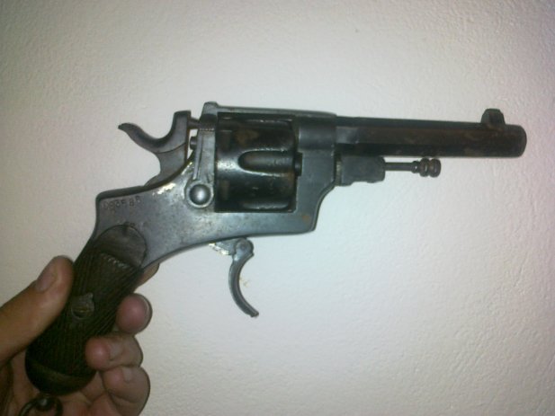

DAj ti par slika tog stroja starog 100g... sigurno je zanimljiv primjerak.

lex-lutor wrote:DAj ti par slika tog stroja starog 100g... sigurno je zanimljiv primjerak.
nažalost, trenutno ništa od toga - revolver nije moj, a ja trenutno studiram u drugom gradu ali ako me sjećanje dobro služi(a vidio sam ga prije nekoliko godina) izgledao je ovako nekako:
nažalost, ja sam očekivao da tako nešto vrijedi više, dok se ovaj primjerak tu sa slike na njuškalu prodaje za 500 kn(a jedan metak vrijedi cca 70 kn, i to preko bare :D )

Post by ruger357 » 21 Jan 2013, 23:07
znači talijanski bodeo revolver mod 1889 u kalibru 10.4 glisenti, još su ih u 2.ratu koristili talijani a kod nas se nađu još.. nedavno sam isprobao jednog u mint stanju, samo s novijim mecima,reko mi je čovjek da je u austriji prije koju godinu kupio kutiju fiocchi str.po cca 3eura/kom.
