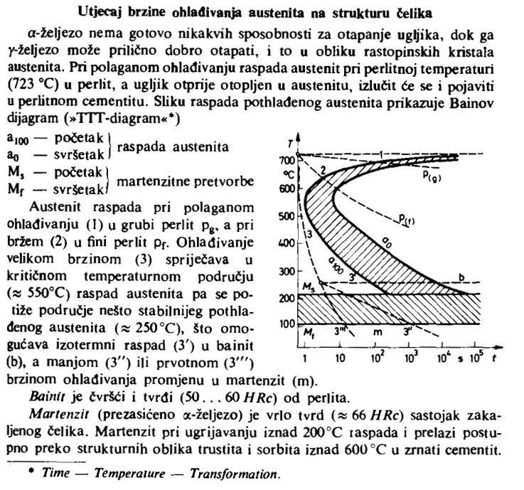

Toplinska obradba je niz postupaka kojima se leguri (slitini) mijenjaju svojstva. U krutom stanju legura se podvrgava kontinuiranom slijedu ugrijavanja i hlađenja da bi se promijenila struktura materijala. Stoga se na dijagramu temperatura – vrijeme prate promjene.
Materijal se zagrijava s temperature t0 na tempereturu t1. To zagrijavanje traje neko vrijeme Tgr. Pri zagrijavanju prvo se grije rub, pa nakon toga jezgra, jer toplini treba neko vrijeme da prođe i progrije cijeli materijal. Nakon toga slijedi hlađenje s temperature t1 na t0. Za to je potrebito neko vrijeme Th.
Kao i u fizici, gdje postoje brzine gibanja tijela, tako i u toplinskoj obradbi razlikujemo brzine zagrijavanja vu i brzine hlađenja materijala vh.
Tijekom zagrijavanje materijalu se povećava obujam, zbog povišenja temperature. Kako se materijal hladi, tako se smanjuje i volumen. No ukoliko je došlo do promjene strukture materijala (kristalna rešetka), tada je i volumen promijenjen u odnosu na početno stanje.

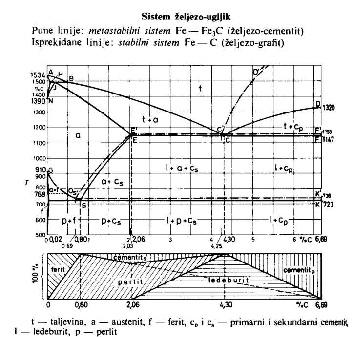

Fe-Fe3C dijagram do 2,03% C (ovo cu dodati)
Prelaskom iz jesnog područja u drugo, željezo mijenja svoje stanje i kristalnu strukturu. Tako ovisno o temperaturi i količini ugljika u čeliku razlikujemo slijedeće faze: austenit, ferit, martenzit, perlit i bainit.
Razlikujemo i dvije prijelazne temperature:
A1 – temperatura prve fazne pretvorbe materijala (austenit u perlit i obrnuto)
A3 – temperatura druge fazne pretvorbe (austenit u ferit i obrnuto)
Pri zagrijavanju uz oznaku A1 stavlja se c – Ac1, a pri hlađenju se piše Ar1.

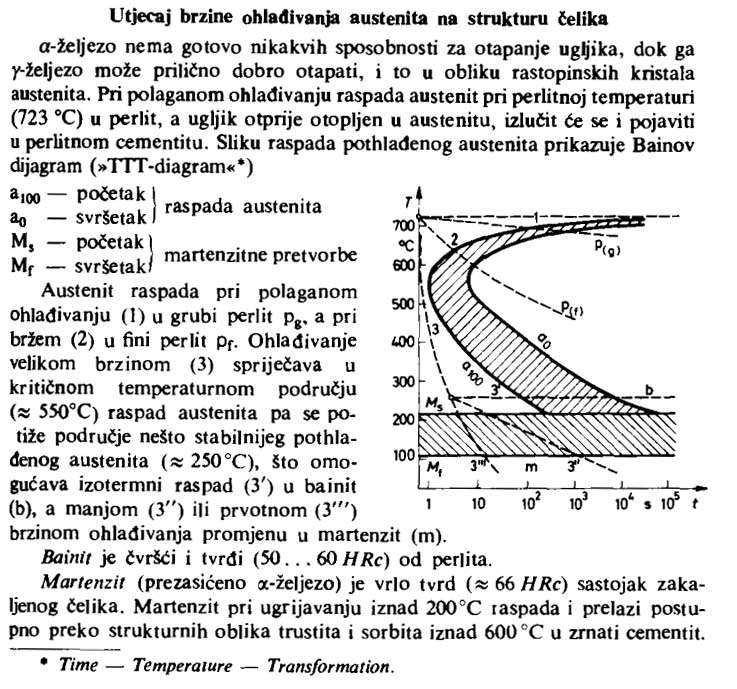

- Attachments

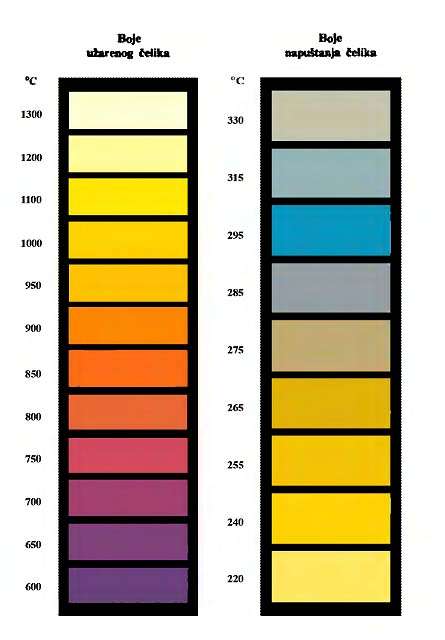

- Nakon odabira temperature - sukladno sastavu materijala, bira se nacin i vrijeme zarenja i temperatura popustanja (ovo je najbitniji dio price vezan za izradu ostrice)...
- zarenje i popustanje.JPG (9.8 KiB) Viewed 301 times

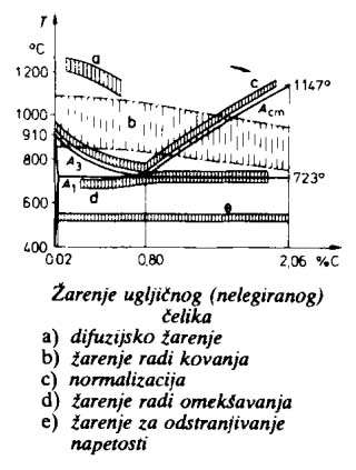

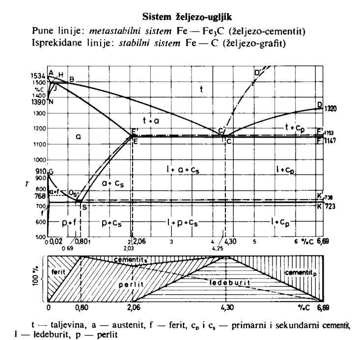

- Odabir temperature zarenja za celike sukladno % C u njihovom sastavu. Ovo se mijenja ako u celiku ima legirnih elemenata - koji mu mijenjaju svojstva.
- odabir temperature zarenja.JPG (17.5 KiB) Viewed 301 times
