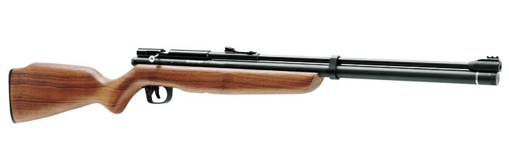

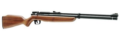

Šta se zna o ovoj pušci? Dali smije biti napunjena i koliko dugo, vremenski mislim, kao što puška sa oprugom ne! Kako se može podesiti slia okidanja jer je okidač jako krut? Koje dijabole joj odgovaraju, crosman premjer ultra magnum ili nesto drugo? Na koju daljinu ju upucati naravno sa optikom 20m,30m 40m.?

Zna se o ovoj pušci dosta toga
al evo ja ću po pitanjima redom, pošto sam imao i u 5,5, a sad je imam u 4,5... Puška iznimno lagana i precizna, to kao prvo...napunjena ti je najbolje da stoji malo preko pola, ako je skroz puna ili skroz prazna o ringovi se oće iskidat, popustit ili zgužvat, šta će ti se i inače desit nakon nekog vremena, mana je to crosmanovih pcp jki ali zanemariva u odnosu na to što puška pruža jer se daju relativno lako zamijenit, ja nisam imao stim problema dosad, vremenski nema, tako ju napuniš i tako stoji do idućeg pucanja
...Sila okidanja vrlo teško podesiva, vidio sam po stranim forumima da ekipa nešto rastavlja okidač, pa mijenjaju neke opruge, nešto poliraju, ja se u to ne upuštam, nisam stručan, navikao sam na ovakvog kakav je i to je to....
Diabola se daleko najbolja pokazala CPUM, i ništa joj bolje ne treba
A upucat ćeš je na onoliko koliko ti je gušt i koliko ti treba, moja je na 40 metara i super, jer 4,5 ima manji pad, pa pokriva dosta toga ovako....Eto toliko od mene zasad....

Pušku dosta hvale i mislim da je sasvim solidna kupovina za te novce. Na njuškalu se da naći jako povoljno, brtve znaju biti problem kao što je navedeno
Ja imam HW100 star godinu dana pa upravo mijenjam sve brtve jer ju je netko prije mene otvarao i nije namjestio brtve prije stezanja, ali izmjena svih brtvi traje oko sat vremena tako da nije neki problem

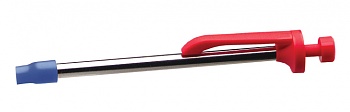

Kupija san si ovi držač dijabola mislo lakše ću puniti .

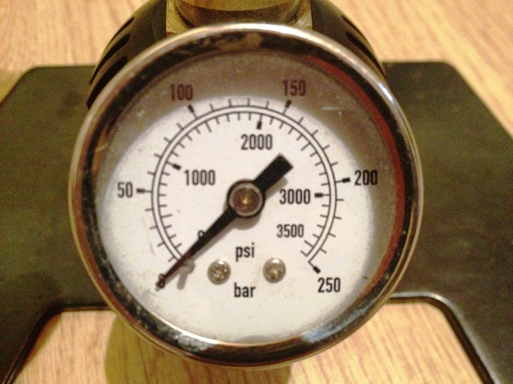

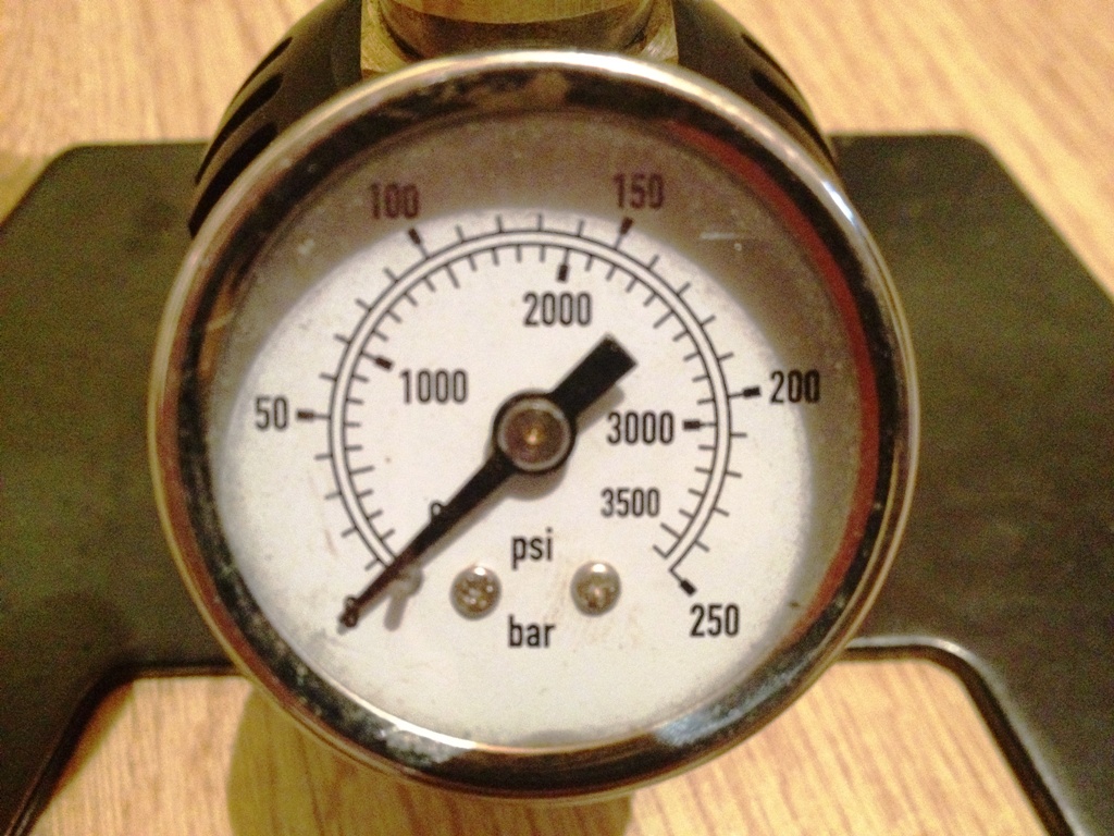

Ja pumpam na unutarnji pokazivač nije 200 nego 2000 psi .Deckardcain wrote:Kakvi crni Karabaja 200 bara? Disku ti je max radni 140![]()

Ne gledaj na to kao na pljuvacinu, procitat te to neki klinac sastrane i napumpati svoju pusku na 200 bara, i ako dodje do sranja, reci ce, ja sam tako procitao na hr oruzje forumu, karabaja mi je rekao da on svojeg discoverya pumpa na 200 bara... razmisli malo... dajes pogresne informacije, a netko ce to uzeti zdravo za gotovo...
