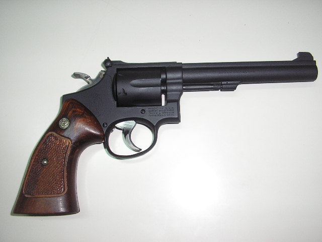

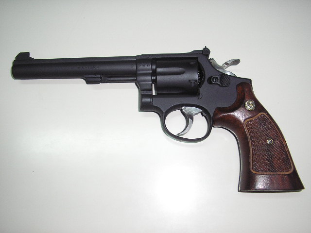

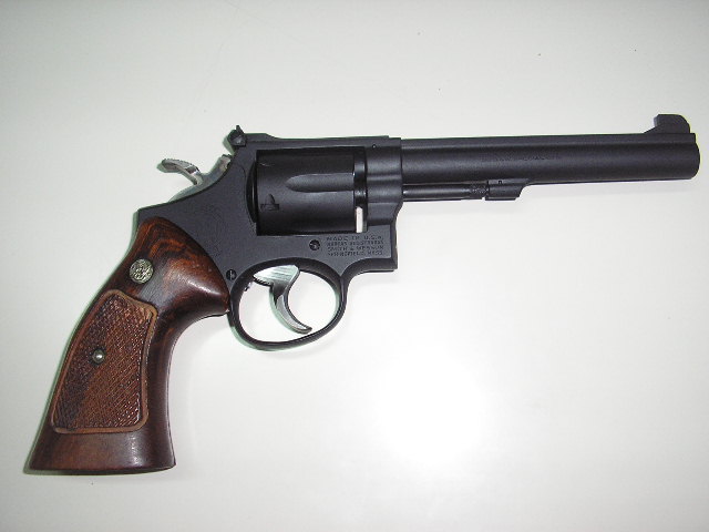

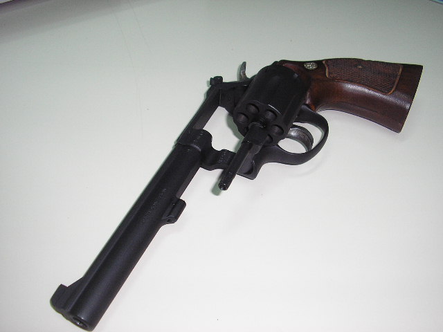

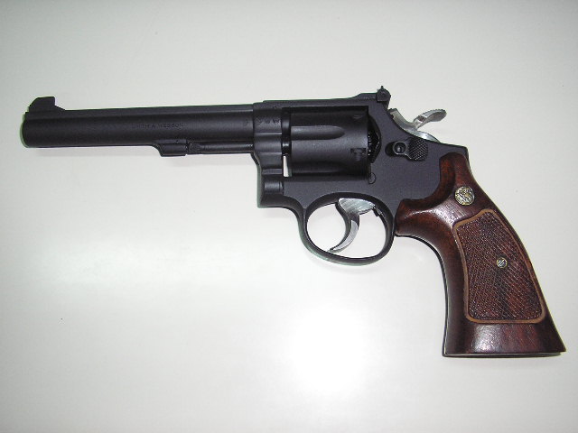

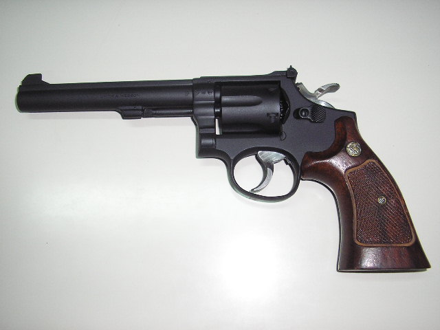

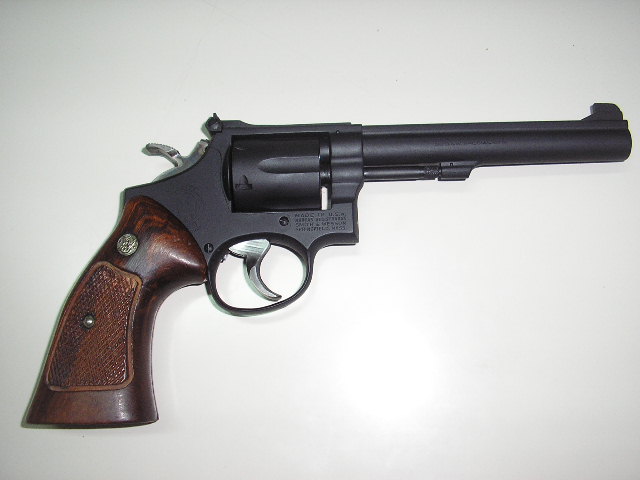

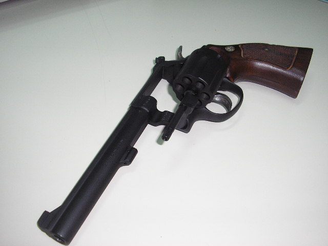

Moj prvi rad, revolver S&W K-14 (matte-black)

Izgleda super!

Danas sam vidio Smitha i mogu rec da izgleda puuuno bolje uživo nego na slikama.

Revolver doista izgleda savršeno s duracoat zaštitom, samo bih volio jedan primjerak oružja tretiranog duracoat zaštitom izložiti svakodnevnom držanju i nošenju na period od godinu dana i onda usporediti otpornost na ogrebotine, oštećenja uslijed futrole, znoj i sl.
Istra, ako ćeš ga koristiti tijekom treninga molim te fotografiraj utore u bubnju u koje dosjeda zadržač iznad otponca i tragove koji će eventualno nastati uslijed njegova oslobađanja i okretanja bubnja, te utjecaj barutnih plinova i nastale topline između komora bubnja i cijevi.

Kako je već rekao Degman, na revolveru će se uvijek na bubnju poznati lagana tanka crta koja nastaje zbog klizanja utvrdivača bubnja po samom bubnju. Ovaj revolver kad je bio u originalnom-bruniranom stanju(tzv.Royal-Blue brunura), imao je crtu (oko 2 mm) na bubnju tj, brunura je bila izderana. Na mojem drugom revolveru, Manurhin M38 Match, poznaje se tanka crta (oko 1 mm), nije izderano do metala, a mislim da ima neku sličnu mat zaštitu ( ili DuraCoat ili Gun-Kote). Inače to je naj-naj…. od svih revolvera ikad proizvedenih koji su namijenjeni za sportsko natjecanje. Na još jednom mojem revolveru, S&W 617, koji je od SS (stainless steel), isto tako se poznaje tanka crta (manje od 1 mm). Inače s tim revolverom nije ispaljeno niti 1000 komada .22LR municije.

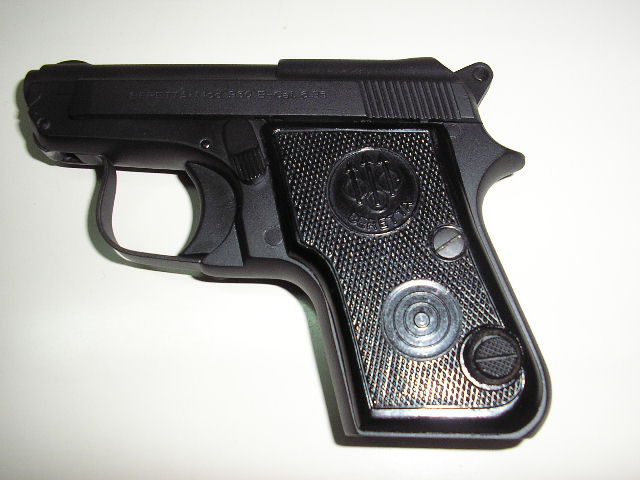

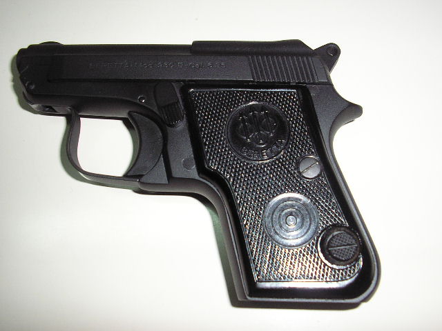

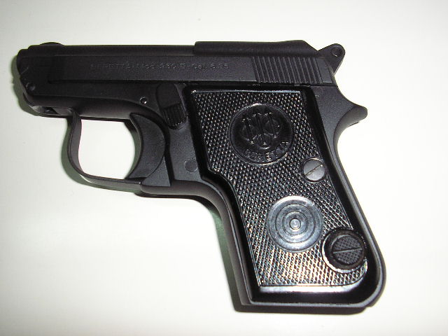

II rad; Beretta M-950B u ''matte-black''

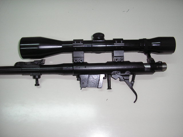

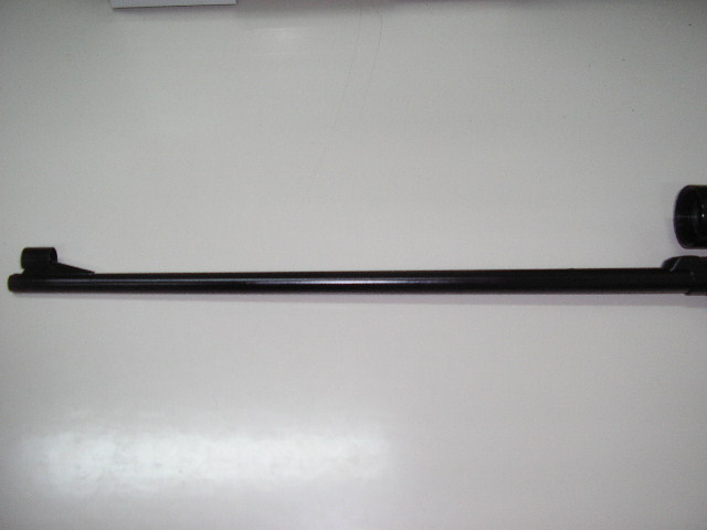

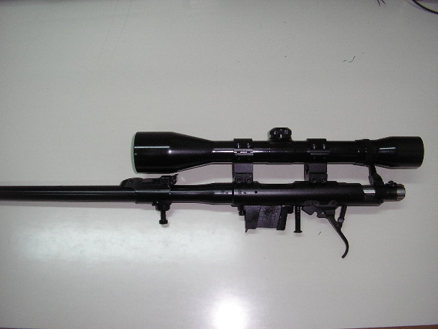

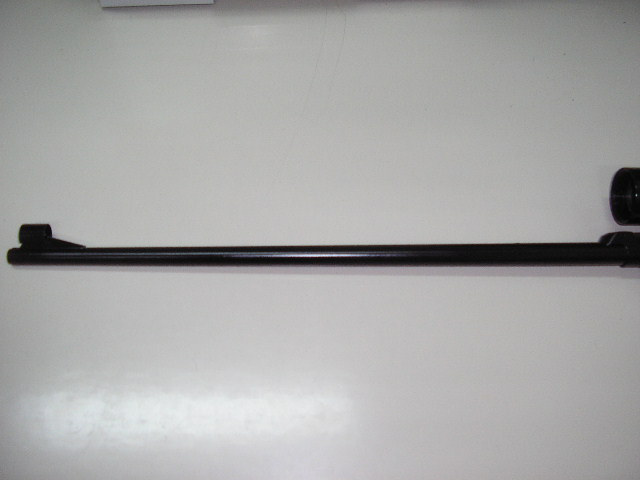

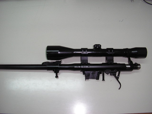

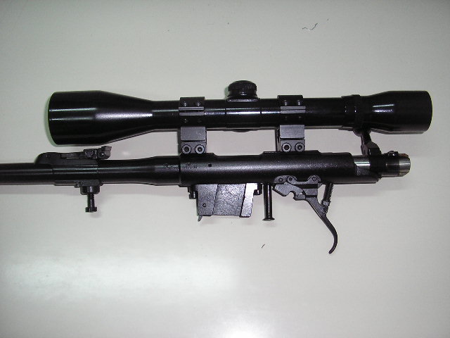

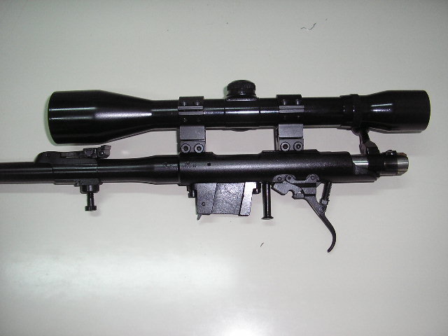

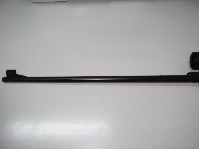

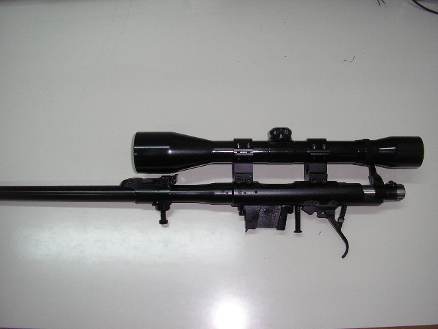

III rad; puška Zbrojovka Brno Mod.2 + optika u ''Gloss Black''.

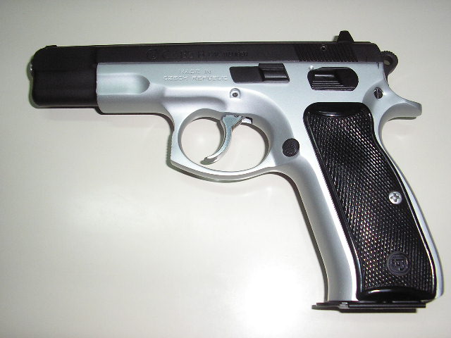

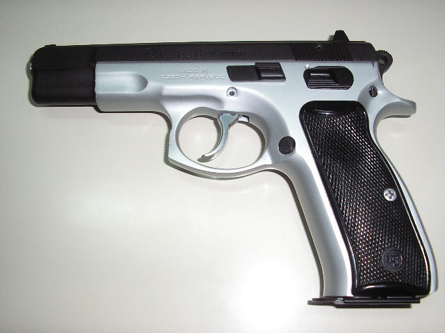

IV; Pištolj ČZ M-85B, rukohvat u Stainless Steel a navlaka u Combat Black.
