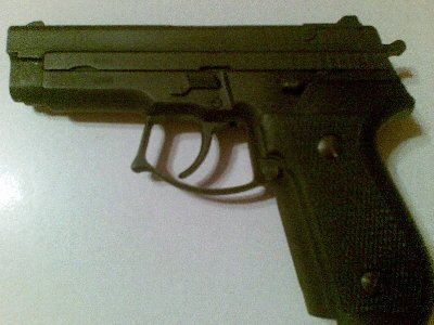

Evo da i ja zaljepim par slika svog pištoljčića. Već sam duže na forumu ali jednostvano nisam imao vremena da ga predstavim.
Imam ga tek par mjeseci, bio sam jednom na streljani i služio je sasvim oke.

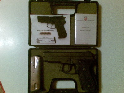

Par slika za početak, pištolj s kutijom, 2 prišadajuća okvira.

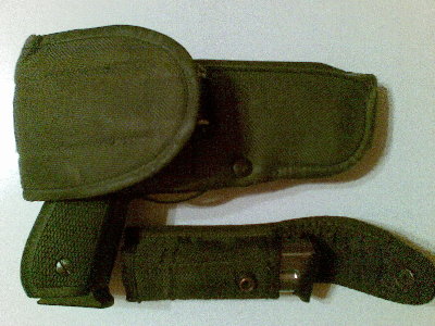

Futrola + futorla za rezervni okvir

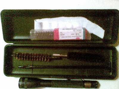

Pribor za čišćenje

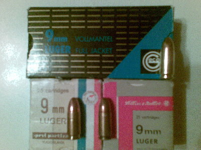

Nešto streljiva raznih proizvođaća (ppu, geco, s&b)

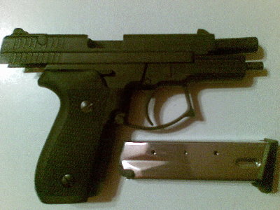

(isprićavam se na lošim slikama, ali zasad nemam bolju kameru)

Php me baš ne privlači što izgledom što upitnom kvalitetom. Radije bi išao na hs 2000 :)
Pucao sam sa više vrsta streljiva, a probleme sam imao sa argentinskim streljivom (bijela kutija) njihova zrna su više okrugla nego špičasta i nije metak ušao u cijev nego se zaglavio... ali to se potrošilo

S tim streljivom je i cz-75 i mnogi drugi imao problema...

Imao sam 2 kutije tog streljiva a najviše problema sam imao sa predzadnjim i zadnjim metkom u spreminku. Ali to se potrošilo, pucao sam sa ovim gecom iz plave kutije i s njim nije bilo nikakvih zastoja.

Onda je vjerojatno problem, kao i obično, u nagibnom kutu ulaza metka u ležište, koji je nerijetko različit kada je spremnik pun do kraja, ili kada ima samo 1-2-3 metka u sebi, plus nadodaj još to što ima kako si rekao čudno zaobljena zrna.
