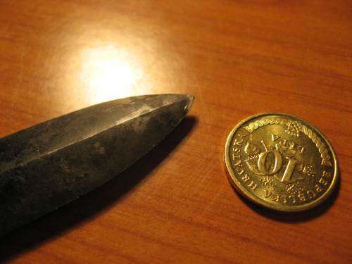

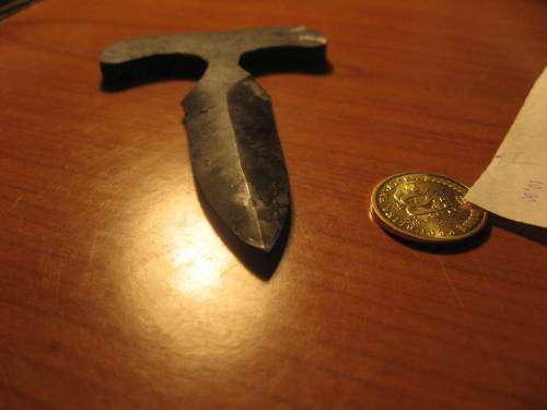

Dan je bio idealan, paradajz se polako krckao na sporetu a ja nalozio ko budala pa sam ubacio 2mala za probu.
Doveo iz za 15-ak min do "bijelog" usijanja i ubacio u ulje.
Nije bilo vremena za cetkanje pepela pa se zato "brunaza" nije uhvatila svugdje jednako.
Evo rezultata:

nema sta, ti si jedan "plodan" knifemaker...
nemoj ovo shvatiti kao da pametujem..samo mali hintovi
-trebo si rupe busiti prije kaljenja
-"bijelo usijanj"? pretpostavljam da si ovo radio iz celika za opruge...temperaturu si trebo odrediti sa magnetom i bude punooo manja od bijeloga - bude svijetlo crvena. i na toj temp. bi se trebalo drzati i do 5-10 min (nemoj to mijesat sa vremenom zagrijavanja) da se stigne progrijati celik i struktura sva pretvoriti u austenit.
-da bi ti se pravilno i jednoliko bruniralo pri toj visokoj temperaturi trebas inertnu atmosferu i cisto ulje...nema veze sa pepelom
-popustanje se obicno pozuruje i radi sto je prije moguce (tako su me ucili), a jedan majstor kod kojeg ponekad kalim kaze da je popustanje potrebno napraviti u roku od pola sata od kaljenja.

koliko vidim dobra vježba. ovo što je nakovanj rekao je ok... možeš popraviti, tako da sve omekšaš pa ponoviš proceduru... nemoj daleko nosit nož, jer se hladi i na zraku. temperatura pada, a onda je slabiji efekt koji se postiže uljem...

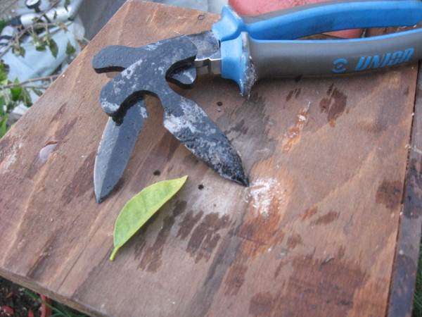

Ne da mi vrag mira pa sam isao malo cackati da vidim kakve je "kvalitete" brunaza. Dal se skida kao sa onih kineskih nozeva.
Zafitiljio sam ga par puta u hrastovinu i 3 puta je pogodio beton :A07: evo famoznog ostecenja na spicu :A05:
Ja zadovoljan :A03:
A sad ih idem odkaliti i da to napravim kako treba pa ih saljem na testiranje kod majstora da vidim koja je cvrstoca.
Uf ! Svakakve mi ideje i projekti padaju na pamet ! Bit ce duuga zima.

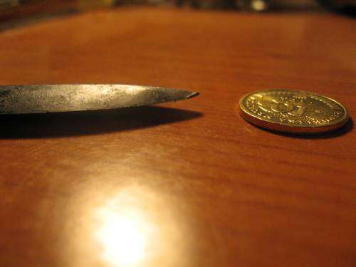

knife, nisam ja reko je takvo bruniranje nemoguce, vec da je parcijalno i nekvalitetno. tako da si ipak i dobio neku zastitu, samo nije bas u punom smislu te rijeci "bruniranje".
evo kak izgleda prava brunaza od kaljenja i bez nje, oba noza imaju po bevelu finis sa P 1500, a kod ovog bruniranog je po ivici ostrice brunaza malo skinuta od ostrenja i upotrebe.
