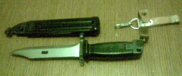

Post by Knife_maniac » 28 Aug 2008, 01:17
Nakon dugih godina borbenih djelovanja i jos duzih godina navlacenja po podrumima i premjestanja sa jednog mjesta na drugo, konacno je stigla i u moje ruke. :ugeek:
Bajoneta od AK M70 (aka srbijanke).
Stigla je sa "naostrenom da brije" ostricom i vrlo malom tragovima koristenja. :A11:
Ostricu sam probao nesto malo popraviti pa sam ostavio da stoji tako.
Bila je djelimice konzervirana pa sam skinio tu smrdljivu mast ali je ostala i u unutrasnjosti pa sam ju rastavio jer eto ne bi bio ja ja da ne vidim kako to izgleda iznutra :A03:

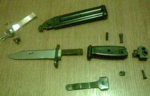

Prvo sam odsarafio sve moguce sarafe (oba 2 :A05: ) pa polako skinio zadnji dio te rucku. (stitnik nisam jer se drzi kao priljepak a dosta je mekan)
Rastavljena curica
Rastavljena curica

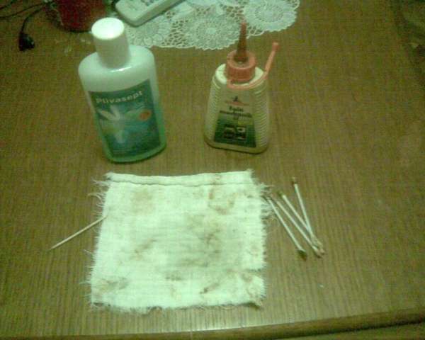

Sve to natopio sa Plivasept-om (Cab je pisao o njemu u svojim brojevima) ocistio stapicima za usi i krpicom, te nauljio uljem za finomehaniku
Dezinfekcijens, ulje i krpice
I beba je ponovno sklopljena.

Knife_maniac wrote: Sve to natopio sa Plivasept-om (Cab je pisao o njemu u svojim brojevima) ocistio stapicima za usi i krpicom, te nauljio uljem za finomehaniku
Imaš krivi plivasept. Ovaj ima sredstvo za njegu ruku koje kad se osuši i stvrdne jedva nitro razrjeđivač skine. Za čišćenje i dezinfekciju ti je bolja plivasept tinktura.
Inače mast puno bolje skida WD40 od plivasepta, plivasept je dobar skidač organske masti (zbog alkohola). Procedura je trebala bit detaljno čišćenje WD40, detaljno brisanje plivasept tinkturom (1L kanister = 54 kune) i onda prskanje wd40 ili mazanje mineralnim uljem.
