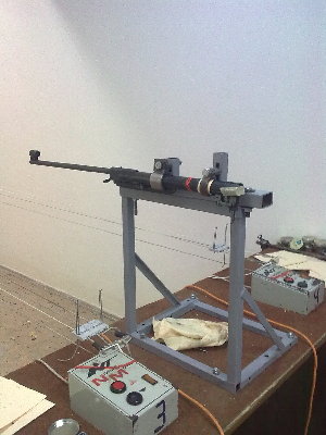

Skoro dovršen stalak za testiranje zr. pušaka a nadam se i pištolja. Još par stvari treba dovršiti ali već sada funkcionira zadovoljavajuće.[attachment=0]Slika0438a.jpg

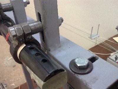

Pogled na dio za podešavanje visine i pravca. Ovaj će se dio dodatno doraditi sa finim podešavanjem.

jel to neki Weihrauch naguran u stalak?
cemu vam sluzi testiranje bez kundaka, postavljeno tako da ni nisane nemozes upotrebljavati? tako mozes testirati samo brzinu...
sta je s puskama koje imaju manji promjer cilindra, ima li prstenova za prihvat manjih dimenzija?
Re: Stalak za testiranje zračnog oružja
To je oružarski stalak gdje odmah izmjene testiraš a da pušku ne skidaš i time ne gubiš vrijeme na beskonačno montiranje kundaka. Osim tijela koje je u stegi sve ostalo je zamjenjivo. Anšuc je u testiranju na slici.
p.s. sa drugim stegama moguće je odraditi i druge puške.

Ajd opali jedno 5x10 metaka sa RWS R10 diabolama iz te anšice

Bit će za objavu samo sada prelazim na drugi projekt pa sam u nacrtima. Nemarom su test grupe završile u kutiji sa ispucanim metama a ja ih papak nisam označio.
