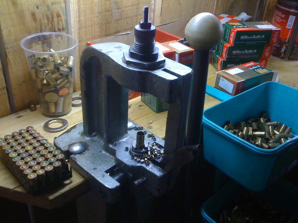

Onda slijedi dekapisliranje na single stage presi koju smo dobili od jednog lovca zajedno s matricama RCBS.
Ovim putem mu zahvaljujem

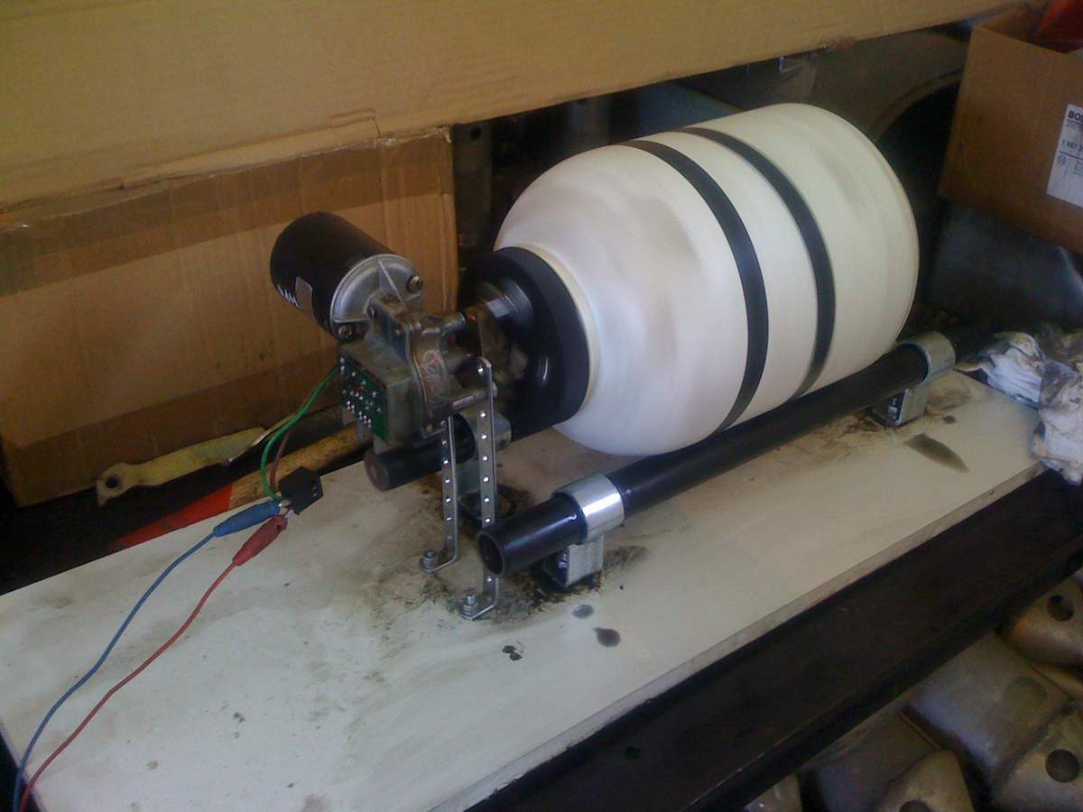

Posto imam takav posao pa nekad imam vremena odlucio napraviti svoj tumbler!
Nije nesto ali dobro iskoristen motoric brisaca :D
Unutra stavim smjesu za ciscenje zajedno s cahurama i prikljucim na akumulator i ostavim nekih 2h da se okrecu!
Poslije odstranim smjesu od cahura i ispirim ih s kompresorom!

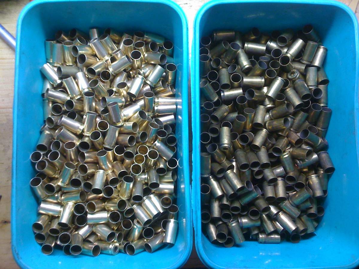

Ovako izgledaju ciste i prljave

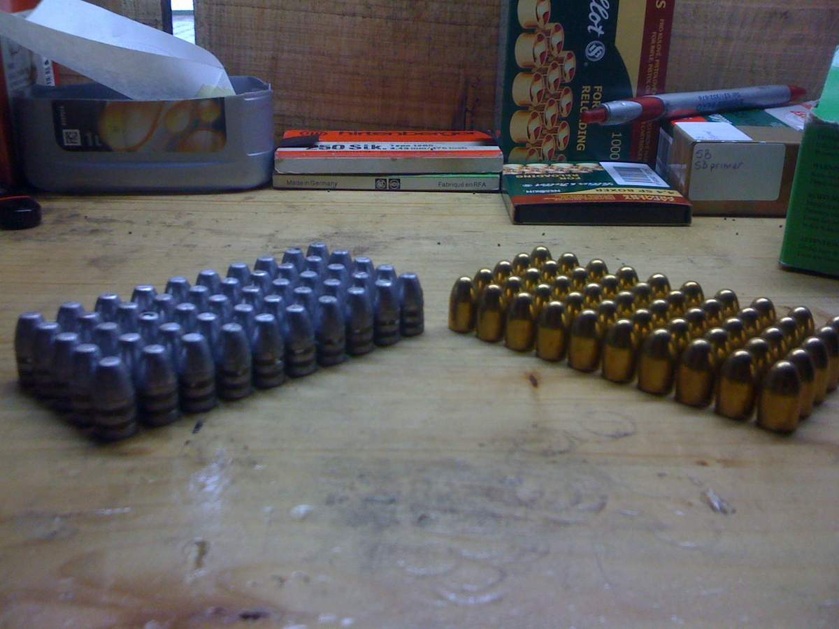

Koristim lijevana zrna SWC 147 greina ili S&B FMJ 124 greina.
Najbolje su mi se pokazala zrna od 147 greina i punjenje od 3.4greina baruta imam najbolju grupu i ne trza jako!
Brzina metka na zadnjem mjerenju bilo jucer i iznosilo je s 5 metaka ovako 250,247,245,252 i 255 m/s
S S&B zrnima od 124 greina stavljam 4 greina baruta grupa je veca a brzina je bila 297, 302,310, 305 i 307 m/s
