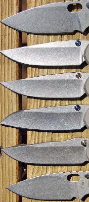

kakva je ovo površinska obrada oštrica?
Post by Mike_Torello » 04 Feb 2011, 20:15
pitanje u subjektu
hvala

Post by patch » 04 Feb 2011, 23:22
Slika je malo lošija ali rekao bih po teksturi pjeskarenje ili sačmarenje. Sada, opet veličina i vrsta granulata - to je drugo pitanje. Volio bih da su slika malo kvalitetnije....

Post by patch » 05 Feb 2011, 00:06
pogledao sam sliku nekoliko puta i ono sto sam napisao stoji. sto vise gledam vise mi vuce na celicnu sacmu koja bi bila promjera oko 1 mm.... slican ucinak sam imao kod ciscenja limova vecih debljina odnosno povrsina je izgledala slicno.
problem ovog postupka je sto zbog povrsinske deformacije zna otvrdnuti povrsinu i unijeti dosta zaostalih naprezanja pa je niskotemperaturno popustanje cesto kako bi se zadrzala zilavost materijala....

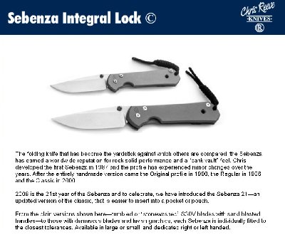

Post by Mike_Torello » 05 Feb 2011, 01:56
to su ovi nozevi... ako tko zna kako Chris Reeve radi povrsinsku obradu, eto nam odgovora
http://www.chrisreeve.com/sebenza.htm

Re: kakva je ovo površinska obrada oštrica?
Post by brankec » 05 Feb 2011, 20:05
Preklopni noževi - folders - Chris Reeve-a su po katalogu završeni sa pjeskarenim ručkama a oštrice - tumbler stonewashed - ispolirane u bubnju s kamenjem . Fiksne noževe spreja sa Gun-cote i onda zapeče na nekoj temperaturi . Negdje sam videl video o zaštiti fiksnih noževa ako nađem - postam .
Slika je dosta čudna . Ako su tvoji noževi testiraj - ako je površina glatka s malim udubinama - malim - onda je bubanj . Ako je površina hrapava sa večim udubinama , onda je Patch u pravu - pjeskarenje .
U tom slučaju se ne poklapa s tvorničkim pojašnjenjem . Možda je neko naknadno pjeskaril .
Post by Mike_Torello » 05 Feb 2011, 21:02
Pa onda bi ovo vjerojatno bilo "pjeskareno" u thumbleru... kad tekstura izgleda kao da su mikro-ogrebotine, da ne kazem da lici na mraz na prozorima... jer klasicno pjeskarenje nije sigurno, rekao bih da se to vidi iz aviona =) ... sviđa mi se taj satenasti izgled a nisam ga bas primjetio na komercijalnim nozevima...
Post by brankec » 05 Feb 2011, 22:33
Pjeskarenje u " tumbler - u " ne postoji . Pjeskarenje može biti unutrašnje u nekakvom obliku ormara , koji ima stakleni prozor , vrata , dva otvora za uvući ruke gdje su iz unutrašnje strane pričvrščene gumene rukavice , što deblje to bolje , svjetlo ventilacija , i šprica sa dva gumena crijeva . Kroz jedno dolazi zrak pod tlakom , kroz drugo pijesak , tu se miješaju i kroz izlaznu " dizu " , koja je obično od keramike , vidije ili kvarca , stvaraju proces pjeskarenja . Umjesto pijeska još se koriste jako fina plastična zrnca - bead blasting - da nebi došlo do uništenja ili promjene mjere obrađivanog predmeta . Još se koriste samljevena orahova ljuska i piljevina za jako osjetljivo čiščenje . Moderni zubari koriste aluminijski oksid za čiščenje zuba . Vanjsko pjeskarenje je suho i mokro - zgrade , mostovi i koristi se uglavnom pijesak .
Tumbler - je uglavnom plastična posuda , stoji na oprugama , i spojena je na el. motor preko ekscentričnog utega , koji okretanjem ekscentra stvara vibracije potrebne za rad , i puno buke . Unutra se obično stavlja kamenje , različitih veličina , voda , deterđent , i dijelovi za obradu u ovom slučaju oštrice . Obično se koristi za skidanje oštrih bridova nakon tokarsko - glodačke obrade .
Ploha nastala ovim procesom je neujednačenog izgleda " šarena " ali jako glatka ! Bubanj je skoro isto osim što je zatvoren i vrti se . Pozdrav . Brankec . :A25:

Post by Mike_Torello » 05 Feb 2011, 23:29
znam da ne postoji i zato sam stavio navodnike na "pjeskarenje"... znam sto je pjeskarenje, i znam kako funkcionira, kolega se bavi uslugama pjeskarenja u svrhe autolimarskih radova, punio sam pjeskarilicu.
po mojem usvojenom znanju:
za SAND-Blasting se koristi iskljucivo pijesak (kvarcni)
MEDIA/BEAD-Blasting moze koristiti bilo kakvu vrstu media - orahove ljuske, plasticno zrnje, staklena sacma (glass beads - od tuda i naziv), nasjeceni komadi celicne zice itd itd... vrsta media se bira prema poslu koji treba odraditi...
Zubarsko pjeskarenje je Micro-abrasive blasting.
Znam i kako thumbler funkcionira (i bas si razmisljam kako bi bilo prepraviti vibracionu brusilicu u thumbler da ga ne kupujem)... A kako se zove obrada u thumbleru onda? =) Thumblanje? Da sam tako napisao vecina bi me cudno gledali. A ako se u njega stavi kvarcni pijesak? -onda ga ja zovem "pjeskarenje" u thumbleru =) haha
A sto se "bubnjanja" tiče, nekako mi je nevjerojatno da bi netko isao oštrice vrtiti u bubnju, mislim da bi se ostetile, prije bih rekao da bi bile obrađene u thumbleru...

Post by brankec » 06 Feb 2011, 00:05
Oni taj proces zovu " tumbler deburring and polishing " . Evo ti moje ideje za ime procesa na Hrvatskom jeziku : " koritno vibro-poliranje " . Pazi ideja je moja ! Imam i svjedoke . Ko zna možda i prođe .
Vibraciona brusilica ti je gotova stvar . Brusilicu pričvrstiš na drveni nosač sa drvenom šelnom . Pazi da ne pokriješ otvore za hlađenje . Na radni dio umjesto brusnog papira pričvrstiš alum. ploču malo veču od radne plohe , zato da u kuteve imaš mjesta pričvrstiti potisne opruge , na koje dalje pričvrščuješ plastično korito .
Veličina i mjere čitavog projekta zavise od veličine i snage same brusilice .
Bila bi to velika ušteda u odnosu na cijenu iz uvoza !!
Probaj ! Pozdrav . Brankec . :A25:
Bubanj je uglavnom za kuglice za ležajeve i grublje komade . Za oštrice sigurno ne .

Post by brankec » 07 Feb 2011, 23:21
From the plain versions shown here—tumbled or “stonewashed” S30V blades with sand blasted handles
Evo konačno : oštrice - tamblane , ručke - pjeskarene !! Brankec right - sorry Patch !!

Post by patch » 08 Feb 2011, 14:26
brankec wrote:From the plain versions shown here—tumbled or “stonewashed” S30V blades with sand blasted handles
No problem, svakoga dana u svakom pogledu sve više napredujem! :A20:

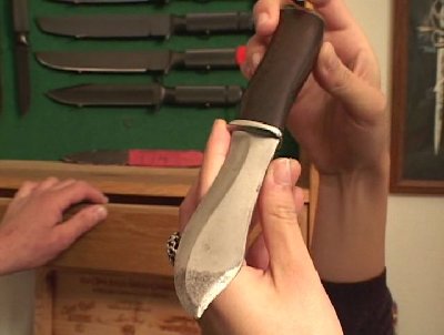

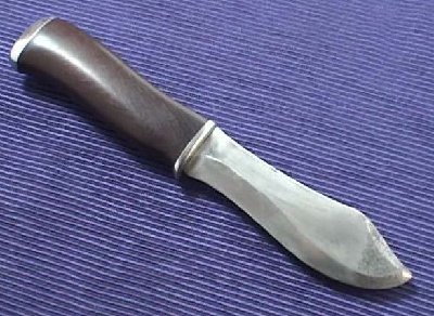

Ja sam više puta pohvalil forumaše za ručno izrađene kundake , kovane i brušene noževe . Naišel sam na dosta otpora uz rijeći - pametuje , mudruje - gleda vidiće - hvali se s brendovima . Sve moje pohvale bile su besplatne , poštene i dobronamjerne . Kolekcionarstvo na stranu . Žalosno je da se neki od mojih Hrvata rađe okreću na stranu slugovanja stranim proizvodima i idejama makar time i popljuvali svojeg dobronamjernog susjeda .
Glede izrade noževa ja tvrdim da su večina vaših početnih radova puno puno ljepši , bolje dizajnirani , sa puno boljom završnom obradom , nego prvi radovi nekih velikana današnje svjetske industrije .
Evo dvije slike prvog noža , ručni rad Chris-a Reeve-a . Pogledajte . Usporedite . A ja vas hvalim i dalje !
Bravo . Pozdrav Brankec .
