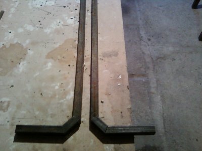

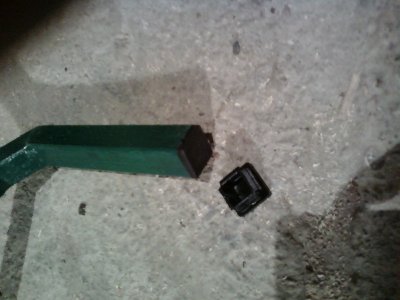

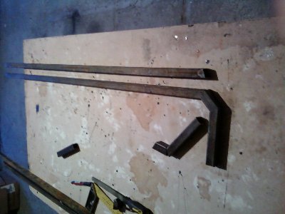

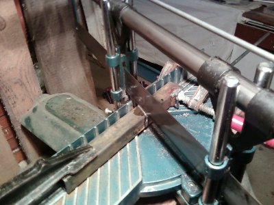

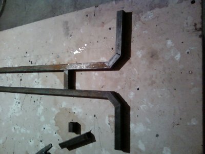

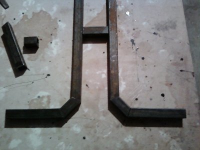

evo prva faza, izrezivanje cijevi
prva nogica, cijev je 25x25x2 mm,
odpadoše ruke od ove pile

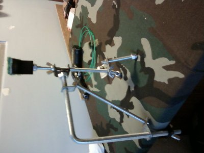

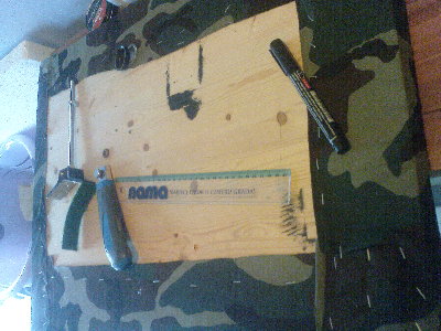

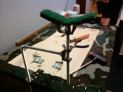

tapiciranje stola,i vidi se stalak za naslon puške u daljini, taman se slijepi zaštita.

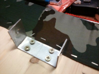

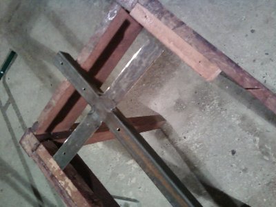

nosač bliže, napravljen savijanjem aluminijskog flaha debljine 3 mm, zašarafljen na M8 navojnu šipku.

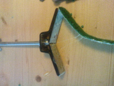

drugi dio nosača koji povezuje naslon i sam stol, sve podesivo po visini i širini.

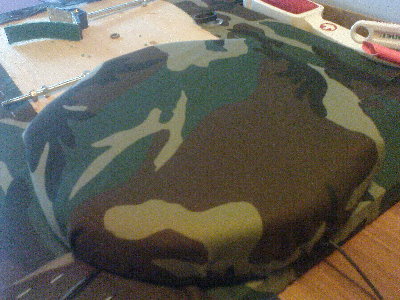

iz tapicirana okrugla sjedalica promjera 30 cm, od jelove daske 2 cm debljine, spužva i maskirna presvlaka.

izgled sklopljenog naslona za pušku

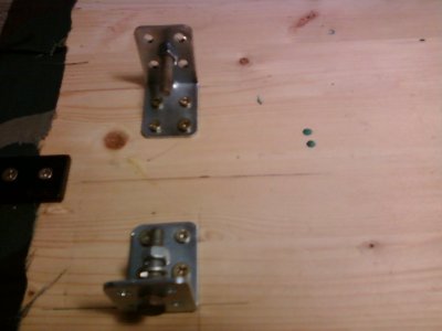

prednji nosač nogu
prednji nosač nogu
Zadnji nosač nogu
Zadnji nosač nogu

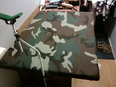

tapicirani stol sa montiranim naslonom.
Re: stol za shooting
Post by Mike_Torello » 05 Jan 2011, 00:20

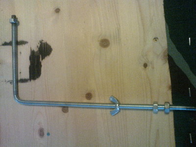

ako je to M8 navojna sipka od koje si napravio naslon, misljenja sam da na toj "poluzi" nije dovoljno cvrsta niti stabilna nego da ce se ljuljati i vibrirati i to prilicno...
primjer samo, bipod koji imam, kad su nogice sklopljene do kraja "opruga za za ispucavanje" nozica ih drzi u zategnutom polozaju, dakle nije fixno nego malo, jedva osjetno vibrira, ali je vrlo osjetno kad se puca za razliku kad ih izvucem na prvi zub gdje su fixne i cvrste i nemaju dodira sa oprugom za ispucavanje, tako da ti je moj savjet da to napravis nekako cvrsce jer bi se vrlo lako mogao razocarati u rezultate...
bunarina
Posts: 143
Joined: 14 May 2009, 12:16
Post by bunarina » 05 Jan 2011, 19:13
Gewindestange ist nicht gut
jurgen88
Posts: 96
Joined: 03 Dec 2009, 15:20
Post by jurgen88 » 05 Jan 2011, 21:26
stavio sam M 10, sa ojačanjem pod 45 stupnjeva.

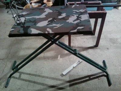

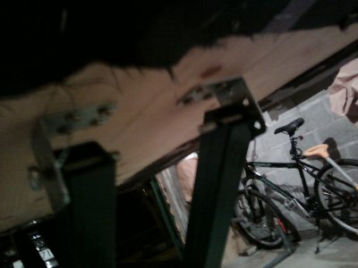

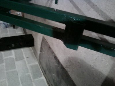

Post by jurgen88 » 15 Jan 2011, 08:06

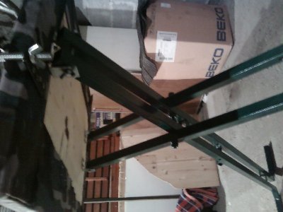

evo još slika, noge su bile na varenju kod šogora pa sam ih dobio već skro gotove.
