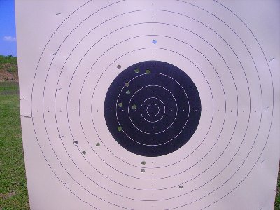

Dakle, imam CZ 75 bez ikakvih preinaka, prepravaka, ... sirova . Okidanje je takvo kakvo je, kao da vućem betonski blok po makadamu. Dal bi pomoglo da stavim malo grafitne masti tamo kod udarača . Gađao sam na sječanjskom turniru na Pampasu sa nekakvim Belotom (kažu da to koristi policija) pa sam morao nišaniti iznad crnog da bi pogoci bili u crnom, sad imam domaće M-90. Jesu ti malo jaći ili ću morat nišanit u oblake .

Post by istra champion » 01 May 2010, 09:26
Mast ti ne pomaže, jedino turpija :mrgreen: . M-90 je slabije od S&B.
Da li si probao pucati sa još nekom vrstom streljiva i di su ti onda bili pogoci?
Da ti nije prednji ciljnik malo previsok?

Sve je originalno (serijski) ,do sada sam ispucao 100 metaka i zaključak je da pada za jedno 20-25 cm na 25 metara. Mušicu bi mogao malo oturpijati , samo koliko 0,00mm da se grupa pomjeri za 200mm po visini .

Post by istra champion » 01 May 2010, 10:04
Otprilike 1,00mm, ali bolje si turpijaj npr. po 0,3mm dok ne budeš zadovoljan sa pogotcima i obrati pažnju na streljivo, jer svaka druga vrsta drukčije grupira. Najbolje si montiraj mikrometarski ciljnik LPA-SPR i problem je riješen.

evo poturpijao sam 0,7mm i eto prvi put svi meci u meti :D , prvih pet metaka sam nišanio u podnožje crnog a sljedečih 2x5 u vrh crnog .Bit će dobro za sad .
