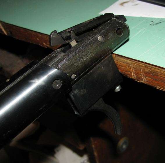

Dakle, samo rastavljanje je kao i obicno lako, ali sastavljanje!
Dobro sam sve ocistio, provjerio da li je nesto negdje izgrebano ili takvo sto...
Promijenio brtvu, grafitnom mascu sam namazao oprugu (lagano izvana).

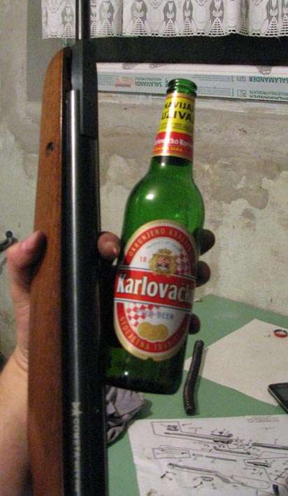

Dreknuo zenoooooo! I uz pomoc stege M0,3 namontirao sve unutra (zena je vratila osovinu unutra).
Tada sam krenuo montirati cijev nazad. Sve sam nauljio, namastio sam vodilicu
koja napinje oprugu. I bad, nikako nisam mogao staviti saraf na cijev.
Uvijek bih nekako uspio poravnati rupe s alatom a kad sam htio staviti saraf, banana.
Izrezao sam si dlanove na metal, poludio (do te mjere da sam i Mike-a zvao) i ponovo sam rastavio
sve. Opruga van, sve van, treca piva van...
Tada sam ponovo dreknuo poznati ratni poklich, zenooooo! Ona je sva sretna (vec je zaspala jer je bilo oko 22h)
dosla, i kako kaze Stulic (Azra) "uz tihu kletvu..." pitala kaj sad trebam (ma ne bih ju mijenjao za deset Cometa
Zatim sam prvo "naveo" cijev na klip i tada ponovo uz stegu M0,3 vratio oprugu. I od tog trenutka sam za 15 min sastavio
pusku, popio jos dva piva i svi su na kraju sretno pucali do kraja zivota...

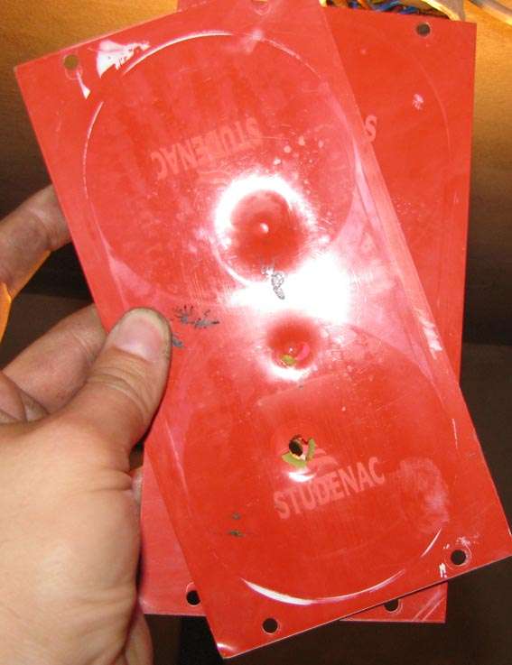

Probao sam rezultat na uobicajenom testu za probojnost (klisei za tampon tisak, neka polucelicna legura s polimerima, bla bla...)
I gore vidite prijasnje pokusaje na jednom kliseu, a ona rupica je kroz dva komada naslonjena na zid, dakle elasticno...
