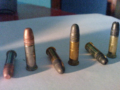

streljivo za malokalibarku
poprilično jeftino
s lijeva na desno, seller&bellot 22 LR high velocity, 22 LR standard, i 22 LR high velocity+high power, cijena je 34 kn za HV i HVHP, a 29 kn je standard/50kom mislim da nema jeftinije kad nas.
Sutra idem testirat na poluautomatsku CZ , pa javim.

Mojoj CZ 452 baš i ne paše HV streljivo jer mi meci idu nebu pod oblake (kako god da bi naštelao končanicu) dok sa standardnom municijom radim grupe veličine 5kn na 50m (bez optike) i na 100m (sa optikom).

Kad sam imao mk puške (dvije brno2-novi naziv je model ZKM 452-2E i poluautomat Anschutz 525), upucao sam ih na 75 m. Grupirale su pogotke sa bilo kojom municijom (HV-cci stinger, remingtom GS,RWS,... i standardnom S&B i Fiocchi. Razlika od standardne i HV municije koje sam isprobao na meti nije bila veća od 10-15 cm.

E ovako, da budem precizniji, ja pogađam i sa HV streljivom ali ako je 40 graina (primjer Pobjeda Goražde, pa onda oni žuti RWS itd.) ali npr. pucao sam iz onih Bellota High Velocity koji su imali 36 graina ili tako nešto, i meci su mi letili nebu pod oblake..nikako s njima ništa nisam mogo pogodit.istra champion wrote: Bread.. čudno kako nemožeš pogoditi metu sa HV municijom i to sa najboljom, najkvalitetnijom i najpreciznijom standardnom MK repetirkom-barem meni.
Dakle, kod mene je više stvar težine zrna, definitivno ima utjecaj na moju pušku..ne bi reko baš da je do mene, jer tu nema neke filozofije, pogotovo kad ležiš i imaš poštelanu optiku i ciljaš di ciljaš.

Inače, koristim ja i optiku i na nju sam i mislio. Samo je kažem, problem kod tih lakših zrna..jednostavno optiku ne mogu naštelati s njima da gađam di ciljam..sa ovim ostalima je par klikova vertikala/horizontala i deri!

probao sa m navedeno streljivo, HV sa bakrenom glavom užas,na 50 metara leti 15-ak cm u radijusu, dok HV HP ide u 5 kuna radijus.Isto tako i standard streljivo, definitivno je HV prelagan.
